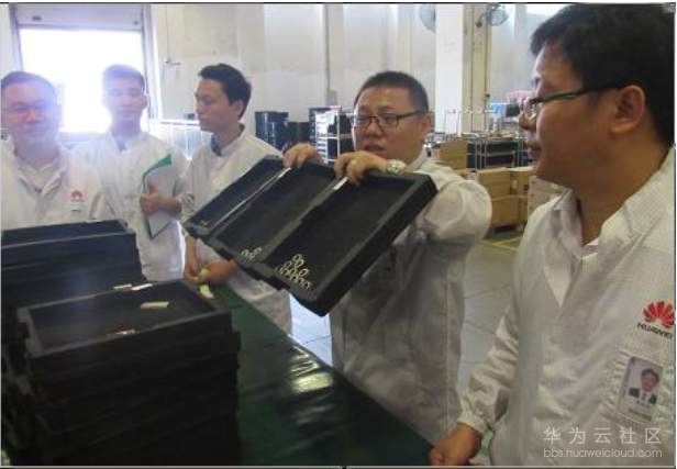

为此,我们将计划、调度、排产联合起来,专题攻关账实不符、转线时间长、备料延迟等问题,严格遵守“物料不齐套不上线”。一方面,我们认为物料不能远离需求地,物料供应要像家里做菜一样,配菜、调味品、盘子就放在手边,可以按需随取随用。另一方面,对物料准备广泛收集大家的意见,输出“来料包装七种方案”,并制作专属容器模型。比如,有的物料拆一次纸箱,里面10类物料要拆40个塑料袋,有的一箱物料要拆400个塑料袋(如卷纸)。通过进一步识别,发现拆纸箱时间占比25%,拆内部塑料包装袋时间占比48%,物料存在过度包装问题。另外,还有走动、清点、查找时间占比27%,有很大的物流浪费。“拆”本身就是不增值的作业,减少拆的次数或者不拆就被定为主要改善方向。在改善期间,生产准备项目组开始推动简化来料包装形式,减少拆包动作;设计专用工具,物料就近摆放,根据产线需求建立物料线边仓。
还有,生产现场多种产品物料混放在同一个区域,包装和装配物料没有做区分,导致员工找料时间长,每找一个编码物料需要耗时6分钟。针对此问题,作业员们主动提出自己的现场布局优化方案,按产品管道设置物料,并将装配/包装物料分区域放置,定品、定量、定位,库房送料放置到对应区域,缩短了寻找时间。最后,通过点点滴滴多达40条改善措施的落实,终于解决了供料短缺问题,将生产停线时间缩短80%。
