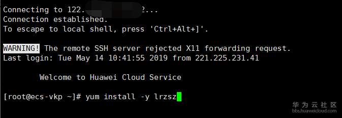

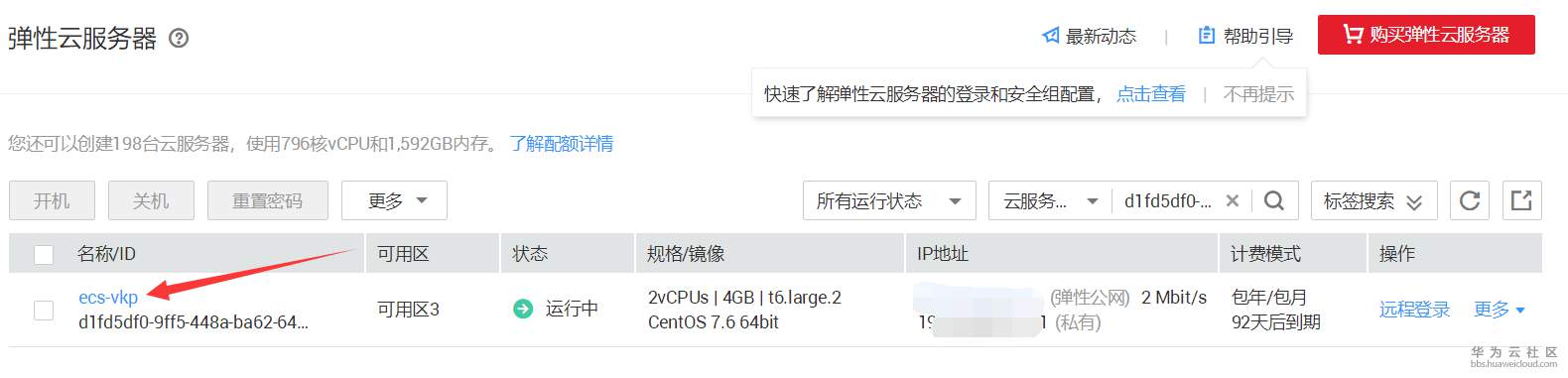

2)登录华为云服务器
    登录后可以先安装一下lrzsz服务,方便上传文件

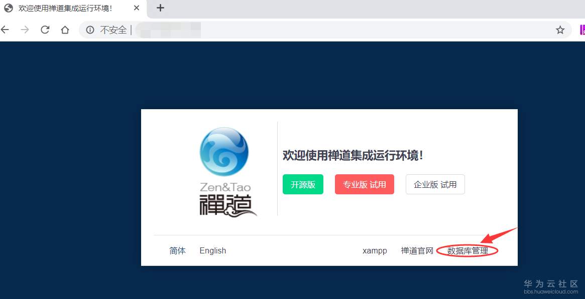

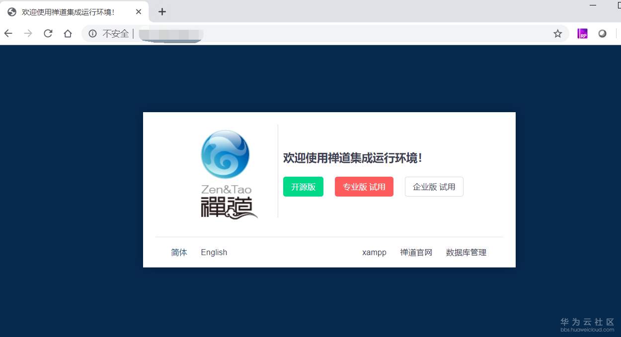

4)访问验证
  浏览器打开 http://服务器IP:端口(默认为80)
正常情况下,华为云服务器默认配置是可以直接打开上述浏览器的。

大家都知道无法访问一般是华为云的安全组配置引起的,所以这个时候我们需要到华为云服务器控制台检查一下服务器的安全组
是否开启了80端口。
打开服务器详细信息中的安全组,查看安全组配置,如果没有80端口,则修改安全组,打开TCP 80端口,然后再次打开则可以
正常访问。

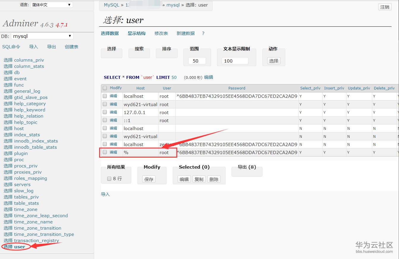

1)在mysql数据库user表中添加一个用户为root,host值为%的记录

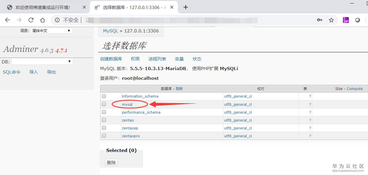

当然也可以通过网页访问数据库的形式来进行设置:
然后选择mysql数据库
选择user表,添加相应记录:
此时可以尝试用navicat连接mysql,会发现依然报错

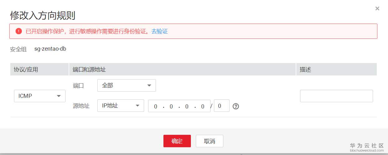

3.关于华为云服务器绑定的公网IP无法ping通
这个是由于安全组默认禁ping,如需开通ping,可以如下配置:
在选用的安全组(比如Sys-default中)添加ICMP协议的规则
