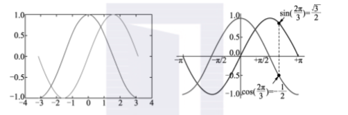

  接着,通过修改Matplotlib的默认样式,画出我们需要的样式图片。如图2-8左侧为默认样式画出来的正余弦曲线,右侧为调整后的正余弦曲线。
图2-8  正弦余弦曲线
  接下来,我们演示逐步从左侧图片过渡到右侧图片的过程。

  这样就完成了一个Matplotlib样式配置的过程,把默认的样式修改成我们需要的样式。读者可参阅随书代码ch02.04.ipynb。
