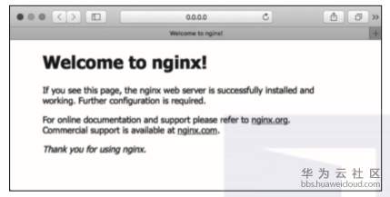

可见Nginx容器已经在0.0.0.0:80启动,并映射到80端口。打开浏览器访问此地址,如图2-4所示。

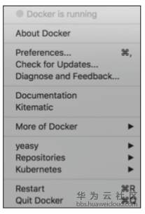

点击系统状态栏的 Docker 图标可以访问管理菜单,如图2-5所示。

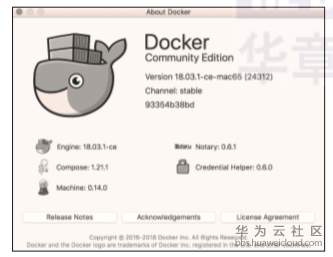

About Docker页面呈现已安装的各组件版本信息、更新通道(稳定版或测试版),以及更新记录(Release Notes)、声明、版权信息等,如图2-6所示。

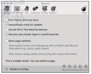

点击菜单的Preferences项,打开配置管理界面。其中,General页面可以配置自动启动配置、升级、备份,以及使用数据收集配置,如图2-7所示。

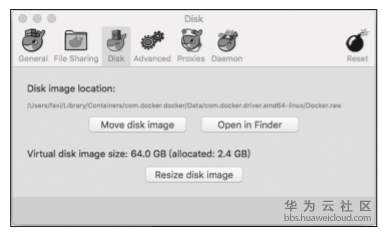

在Disk页面中,可以配置磁盘路径,并可以修改虚拟磁盘大小,如图2-9所示。

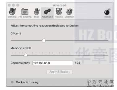

在Advanced页面中,可以修改本机分配给Docker的计算资源,如CPU、内存和存储位置,如图2-10所示。

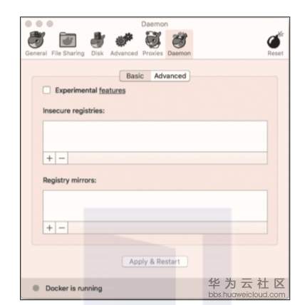

在Daemon页面中,用户可用两种方式(基础模式/高级模式即JSON)配置 Docker 守护进程,可以选择自定义镜像、开启尝鲜模式等,如图2-12所示。

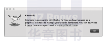

6. Kitematic
通过菜单可以安装Kitematic工具管理本地镜像,点击提示框中的下载地址,如图2-13所示。

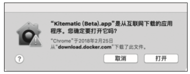

下载Kitematic-Mac.zip并解压缩至应用程序文件夹(或Applications),双击打开Kitematic.app,如图2-14所示。
图2-14 下载Kitematic

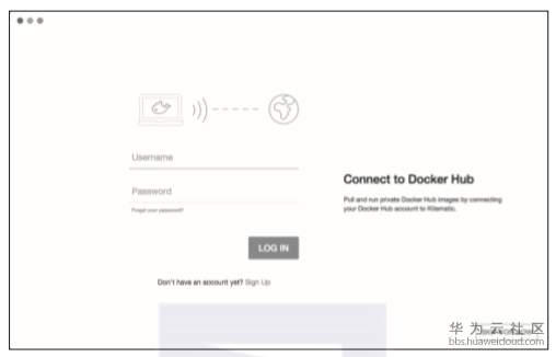

进入Docker Hub登录页面,用户可以选择暂时不登录,直接进入主页面,如图2-15所示。
图2-15 进入Docker Hub登录页面

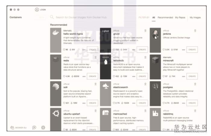

主页面可见多种常用镜像,点击CREATE即可直接创建容器,如图2-16所示。
图2-16 创建容器

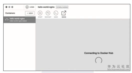

以hello-world-nginx镜像为例。点击CREATE后进入下载页面,如图2-17所示。
图2-17 下载镜像

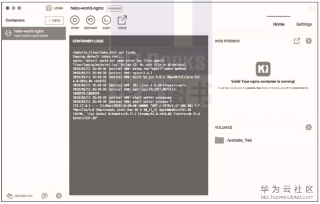

容器运行后,在主页可见运行日志、挂载磁盘(双击可以直接打开)、浏览器预览以及容器配置(Settings)等,如图2-18所示。
图2-18 容器主页

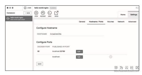

进入配置页面,可见hostname、port,以及卷、网络等配置,如图2-19所示。
用户此时可以打开浏览器访问http://localhost:32768,查看示例页面。
图2-19 配置页面
