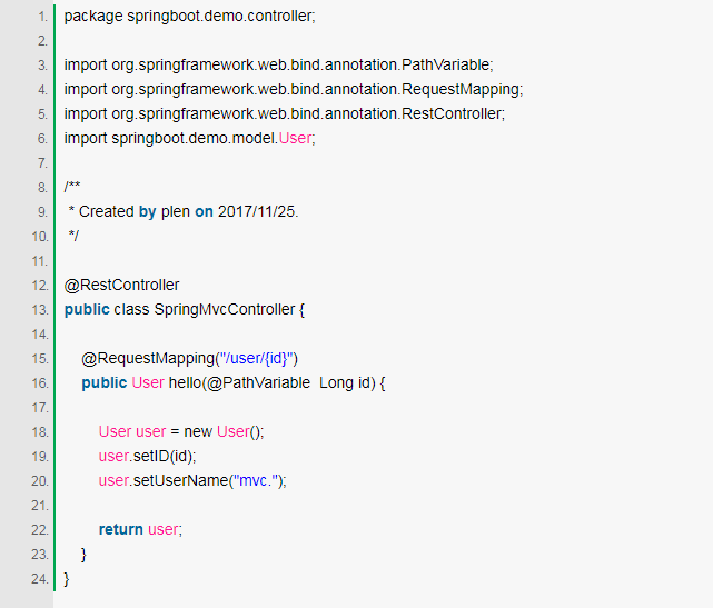

我们来看一个简单的 demo ,我使用 IDEA 创建一个 spring boot 项目,创建过程中没有什么特别的选项需要调整,一路 next 。然后我们创建一个简单的 controller 。

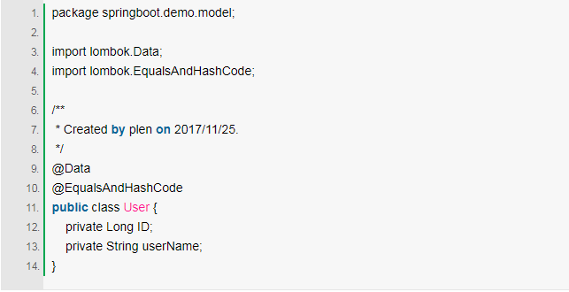

再创建一个简单的 model 。
然后启动访问这个 controller ,注意看下返回的 http 信息里多了一个 Transfer-Encoding:chunked 。 Transfer-Encoding:chunked 在 HTTP 协议里的意思是无法计算 Content-Length 长度,需要分块传输。
这是 spring mvc 的默认 complex object 传输方式,如果我们返回的是一个简单的对象就不会有这个问题。

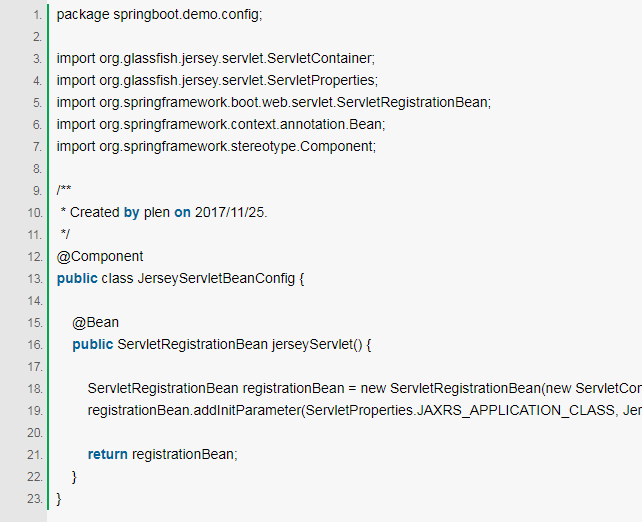

jersey集成如果通过 __@Component_ _ 方式那么 jersey 会默认接管所有的 web servlet 请求处理,所以就需要我们手动的配置专门用来处理 jersey servlet 的容器。
spring boot解决了以前 spring 繁重的配置,提供了 auto config 功能,原来通过 web.xml 配置 servlet 的,现在需要用代码来配置。 spring boot 提供了让我们手动注册 servlet bean 的方式。
ServletRegistrationBean 可以让我们注册servlet,我们来看下完整代码。
这和原来在 web.xml 配置的是一样的,设置 routing 地址,设置 Init 初始化参数,对应的 servlet class name 。
所有的 __"rest/v1/*"__ 请求都将被 ServletContainer jersey servlet 容器接管。

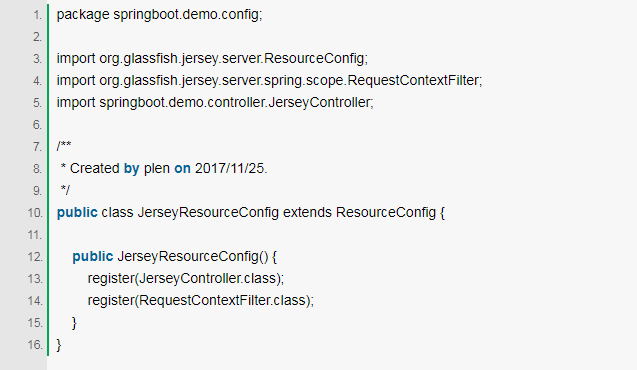

ResourceConfig其实是一个 jersey Application 类型。这是 __jersey 注册 servlet 时规定的。

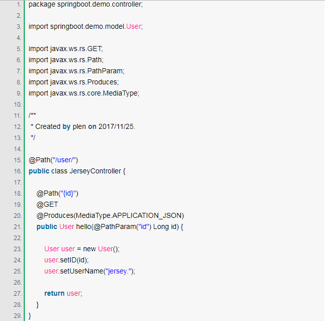

这是我们应用代码 Controller ,使用 JAX-RS 规范的注解进行设置即可。
这样就解决了 sprng mvc 和 jersey rest 共同存在的问题,我们也不需要将所有的返回 chunked 的接口都改成 JAX-RS 的 rest 服务,只需要将有性能瓶颈的接口改造下即可。
