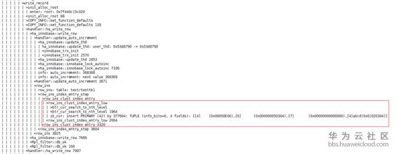

1是一次insert操作打印的trace日志。大家可以看到第一行write_record函数,这个步骤是在mysql_insert函数中调用的。下面先调用innobasewrite_row接口来执行pimary keyauto_increment操作,生成主键。然后再调用row_ins方法来向btr中插入数据。
本文要关注的流程主要在row_ins中的流程。

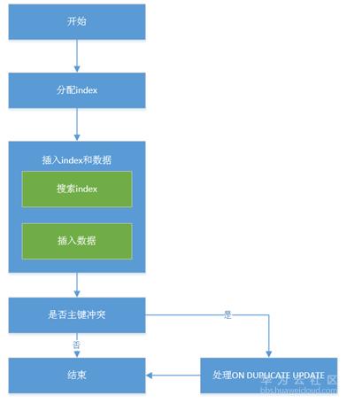

2 row_ins的主要流程
其中,Trace日志中打印了其中的3个流程,就包含在“插入index和数据这个步骤中
row_ins_index_entry_step
|  row_ins_cluster_index_entry_low
|  |  btr_cur_search_to_nth_level
row_ins_index_entry_step:向表中插入一个索引
row_ins_cluster_index_entry_low: cluster_index这里是指聚簇索引,很熟悉的词吧。这里会插入一个聚簇索引,并且忽略外键的限制。如果发现主键已经存在(主键冲突),那么除非这条已经有的记录已经被事务标记为“已删除,否则就会报主键冲突错误。
btr_cur_search_to_nth_level:  btr上搜索指定的索引,并把cursor定位到指定的level。改函数支持两种模式,PAGE_CUR_LEPAGE_CUR_GEInsert使用PAGE_CUR_LE这种方式进行搜索。

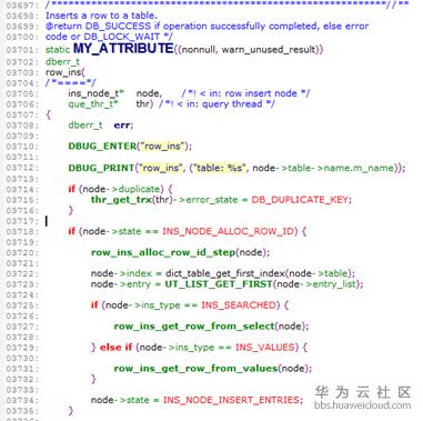

row_ins函数第一部分,通过dict_table_get_first_index(node->table)来获取索引。Row_ins_get_row_from_selectrow_ins_get_row_from_values分别对应了INSERT … SELECT语句和INSERT … values语句(包括多个values)。这两个函数中会把value值保存到node对象中。

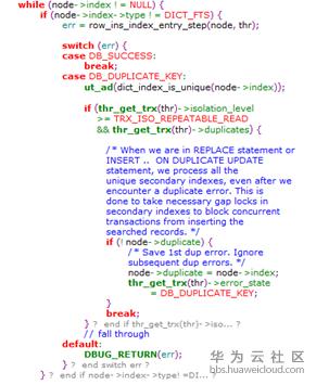

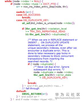

如图4所示,row_ins_index_entry_step方法是执行index插入的入口方法。返回如果成功,则说明插入成功。如果返回错误码是DB_DUPLICTE_KEY,则会判断是否包含了on duplicate update的语法,如果有的话,则会将索引保存到node->duplicate对象中,以便后面继续执行。如果没有包含on duplicate update的语法,则直接返回主键冲突的错误。
row_ins_index_entry_step中的三个主要流程上面已经介绍过。这里重点看row_ins_clust_index_entry_low函数中的流程:

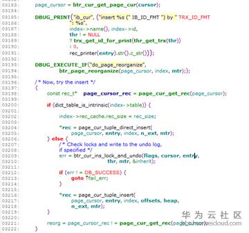

请看图9中的btr_cur_optimistic_insert方法:
9 数据的插入
该方法会把记录写入到record中,同时如果需要重做btr,会着这里面进行调整。
10 插入流程
如图10所示,首先通过cursor拿到page,并记录下插入之间的record地址。通过page_cur_tuple_direct_insert方法插入记录后。再次通过相同cursor拿到record地址,并判断插入前和插入后的record地址是否相同。如果不同,说明btr发生了重构。这也证明了corsor指向的btr位置是在不断变化的。Corsor是在btr上的绝对位置,而这个位置上的数据会因为btr的重构而改变,因此外面加入了一层psersistent cursor,使得能够通过同一个index快速找到cursor
