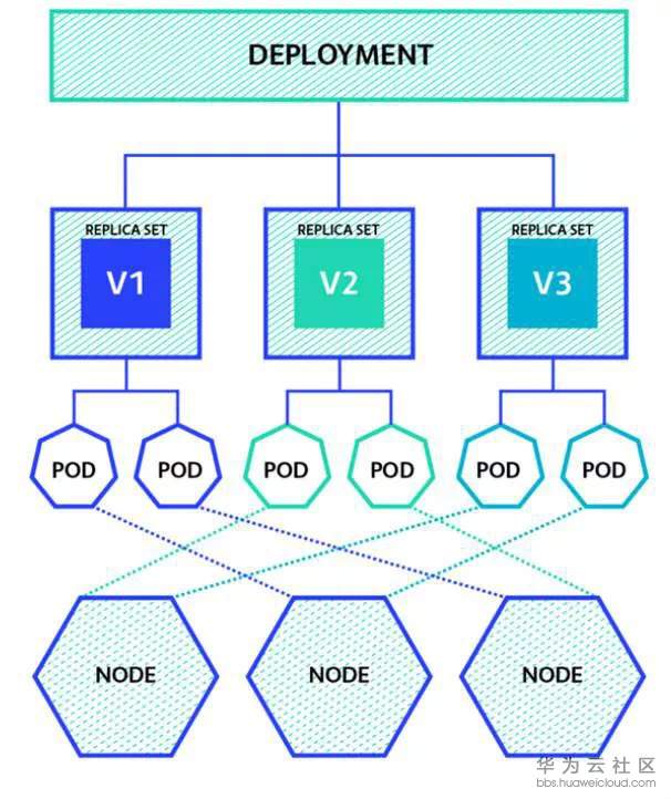

Kubernetes Deployment提供了官方的用于更新Pod和ReplicaSet(下一代的Replication Controller)的方法,我们可以在Deployment对象中填写我们需要用到的配置和版本信息,Deployment控制器将现在的实际状态转换成我们所期望的状态,例如,将nginx:v1.0升级成nginx:v2.0,我们只需创建一个Deployment,Kubernetes会按照Deployment自动进行升级。而随着Kubernetes的迭代更新,目前云容器引擎服务提供了几个版本的集群,那么如何使得部署组件支持不同的集群版本呢?由于我们的CI/CD的工具提供了deployment的yaml页面编辑,部署组件会根据deployment中apiversion即:apps/v1, apps/v1beta1, extensions/v1beta1。提供不同版本的API接口。自行封装接口使得发布组件自主能动性强,免于受制于第三方库。
02
如何判断发布成功?
解决了版本问题,还有一个最重要的问题,是如何判断组件发布结果呢?对于一个CI/CD工具,我们判断工作负载运行成功的标准并不仅仅是Pod处于running状态又或者工作负载处于可用状态。我们需要保证的是工作负载运行的镜像或者配置是新版本的。因此我们判断成功的标志应该是新起的pod处于running状态,那如何找到这些新起的pod呢?下图展示了Deployment,ReplicaSet和Pod之间的关系,以无状态工作负载为例,我们通过查询deployment中Annotations的"deployment.kubernetes.io/revision",根据这个revision寻找Deployment控制的ReplicaSet。最后根据ReplicaSet的label去寻找这些新起的pod。我们已经找到这些新起的Pod了,那么现在就需要对pod的状态进行分析了。
