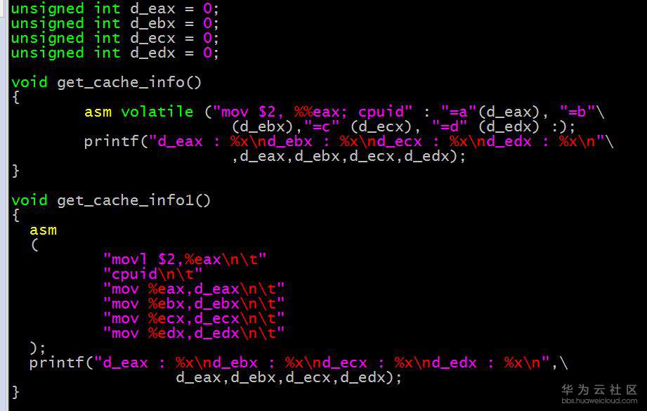

Intel CPU可以通过CPUID命令获取cpu相关信息,查询Intel可以获取到相应的指令信息,获取cache 参数有下面两种方法:分别是当CPUID指令Initial EAX Value为0x02和0x04时候,由于方法一种CPUID指令的入口参数存放在EAX寄存器中,所以获取cache信息需要给EAX寄存器赋值为0x02,然后分别读取EAX、EBX、ECX、EDX四个寄存器得到Cache and TLB Information。查看Intel手册(图1)得到方法一的指令码。
图1
  参考Linux内核中header.c文件中的cpuid函数实现获取cache代码函数,图2有两种方式实现获取cache函数,原理都是一样,赋值然后读取值。
图2
本次试验采用gcc 4.7.2版本编译程序并且运行得到如下结果:
d_eax : 55035a01
d_ebx : f0b2de
d_ecx : 0
d_edx : 9ca212c

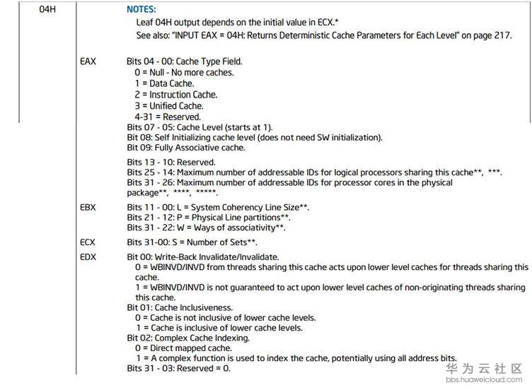

查看intel 手册可以得到每个字节的解释,ebx寄存器中低八位查表得到如图3所示相关信息,3级cache 容量6M,12路组相连(每组有12个line),每个line大小为64 字节。其它信息查表得到如下:
EAX
         (55h) Instruction TLB: 2-MB or 4-MB pages, fully associative, 7 entries
         (03h) Data TLB: 4-KB Pages, 4-way set associative, 64 entries
         (5Ah) Data TLB0: 2-MB or 4-MB pages, 4-way associative, 32 entries
         (01h) Instruction TLB: 4-KB Pages, 4-way set associative, 32 entries
EBX:
         (F0h) 64-byte Prefetching
         (B2h) Instruction TLB: 4-KB pages, 4-way set associative, 64 entries
         (DEh) 3rd-level cache: 6-MB, 12-way set associative, 64-byte line size
EDX:
         (09h) 1st-level Instruction Cache: 32-KB, 4-way set associative, 64-byte line size
         (CAh) Shared 2nd-level TLB: 4-KB pages, 4-way set associative, 512 entries
         (21h) 256KB L2 (MLC), 8-way set associative, 64-byte line size
         (2Ch) 1st-level data cache: 32-KB, 8-way set associative, 64-byte line size
从上面信息得到当前CPU的cache信息如下:
L1 Cache : 32KB , 8路组相连,linesize为 64Byte 64个组
L2 Cache:256KB 8路组相连,linesize为 64Byte 512个组
L3 Cache:4MB 12路组相连,linesize为 64Byte 8192个组
图3

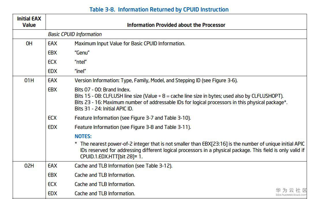

获取cache参数的另外一种方法,查阅Intel手册(图4)得到当CPUID的Initial EAX Value为0x04时得到cache十六进制数,在根据图4中的编码信息获取cache详细参数,执行该CPUID命令时还需要设置另外一个入口参数ECX,ECX寄存器设置我们需要查询哪一个cache ,ECX的输入与cache对应如下:
0:L1D
1:L1I
2:L2
3:L3
图4

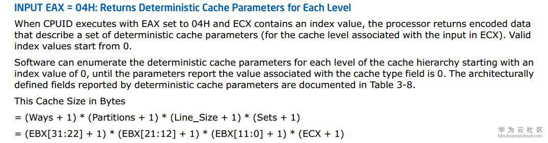

执行CPUID Initial EAX Value 等于0x04时,返回的EAX、EBX、ECX、EDX寄存器值得位信息如图5所示。
图5
         EAX[4:0]=1,表示这是一个数据Cache。EAX[7:5]=1,表示该Cache的级别为1,即为L1D。EAX[8]=1表示该Cache处于自初始化的Cache层(Seache Level)。EAX[9]=0,表示此Cache不是全相联Cache。EAX[25:14]=1表示能够共享此Cache的最大线程数为2。EAX[31:26]=15,表示这个处上,最多支持16个核心。EBX[11:0]=63表示Cache LineSize为64字节。EBX[21:12]表示此Cache不支持硬件Cache Line分区。EBX[31:22]=7,表示此Cache为8路组相联
7表示此Cache的组数为8组。

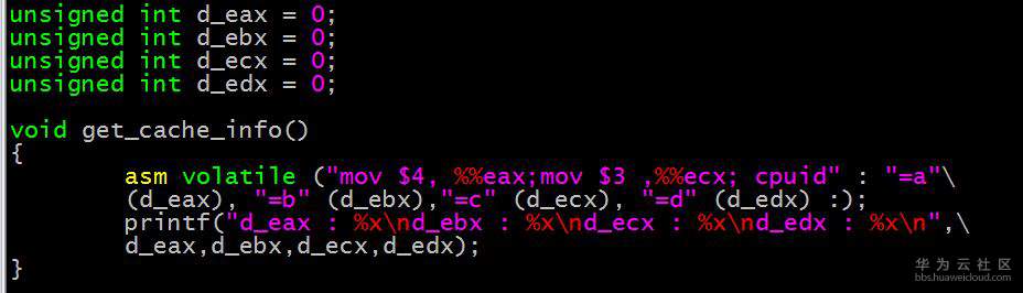

         获取L3 cache详细参数代码如图6所示:
图6
代码运行结果如下:
d_eax : 163
d_ebx : 2c0003f
d_ecx : 1fff
d_edx : 6
计算L3 cache容量公司如下:
Size = (Ways + 1) * (Partitions + 1) * (Line_Size + 1) * (Sets + 1)
= (EBX[31:22] + 1) * (EBX[21:12] + 1) * (EBX[11:0] + 1) * (ECX + 1)
=(0x2c0003f>>22+1)*((0x2c0003f&0x003FF000)>>12+1)*(0x2c0003f&0x00000FFF+1)*(0x1fff+1)
= 6291456 B=6144 K=6M
