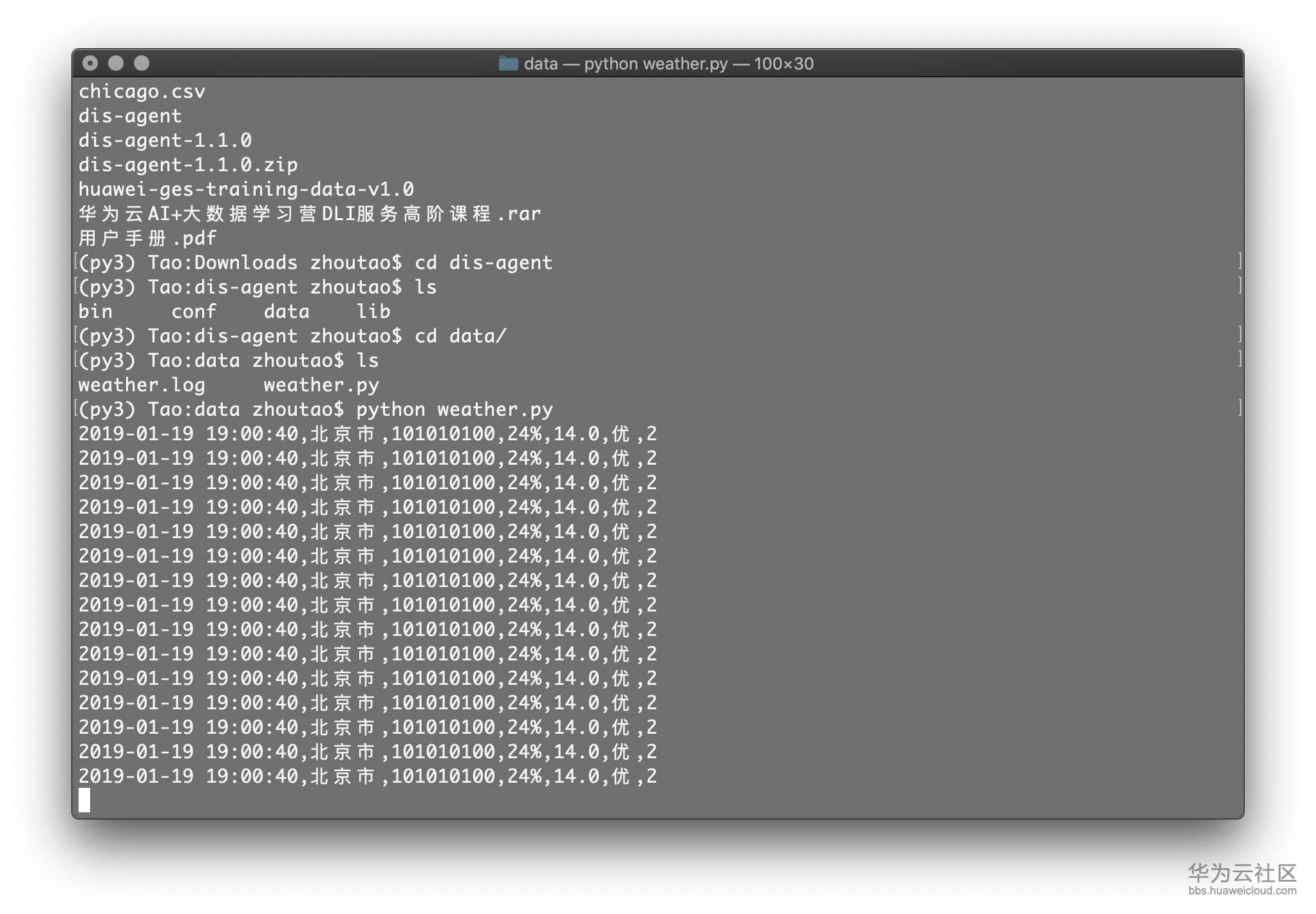

天气数据一般的获取手段是通过api获取,市面上有很多免费或者收费的api,发送请求就可以得到数据,还有一种傻一点的方式,通过爬虫爬取页面的天气信息。后者相对复杂,前者简单,但是需要靠谱的数据源,我这里找到了一个免费公开的api,然后用python获取数据并写入到文件中。

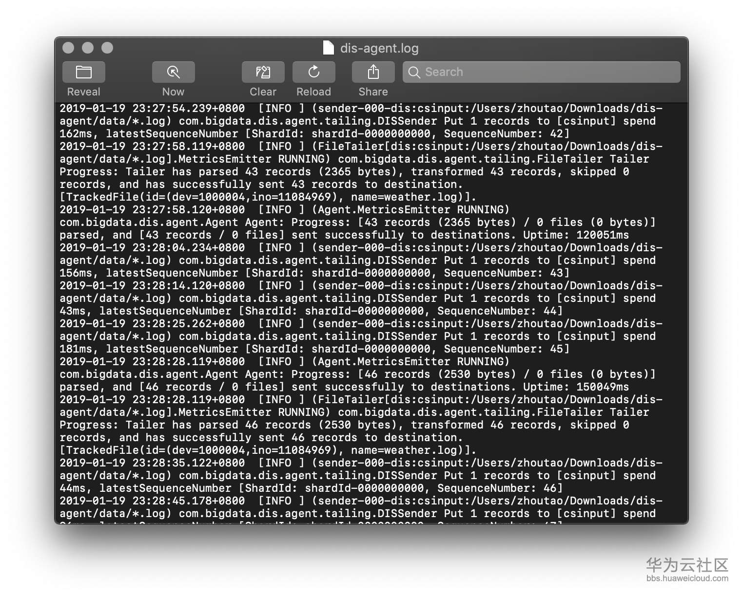

启动DIS Agent并且启动天气数据写入的脚本后成功运行的log日志(在log文件夹下)
python脚本运行结果

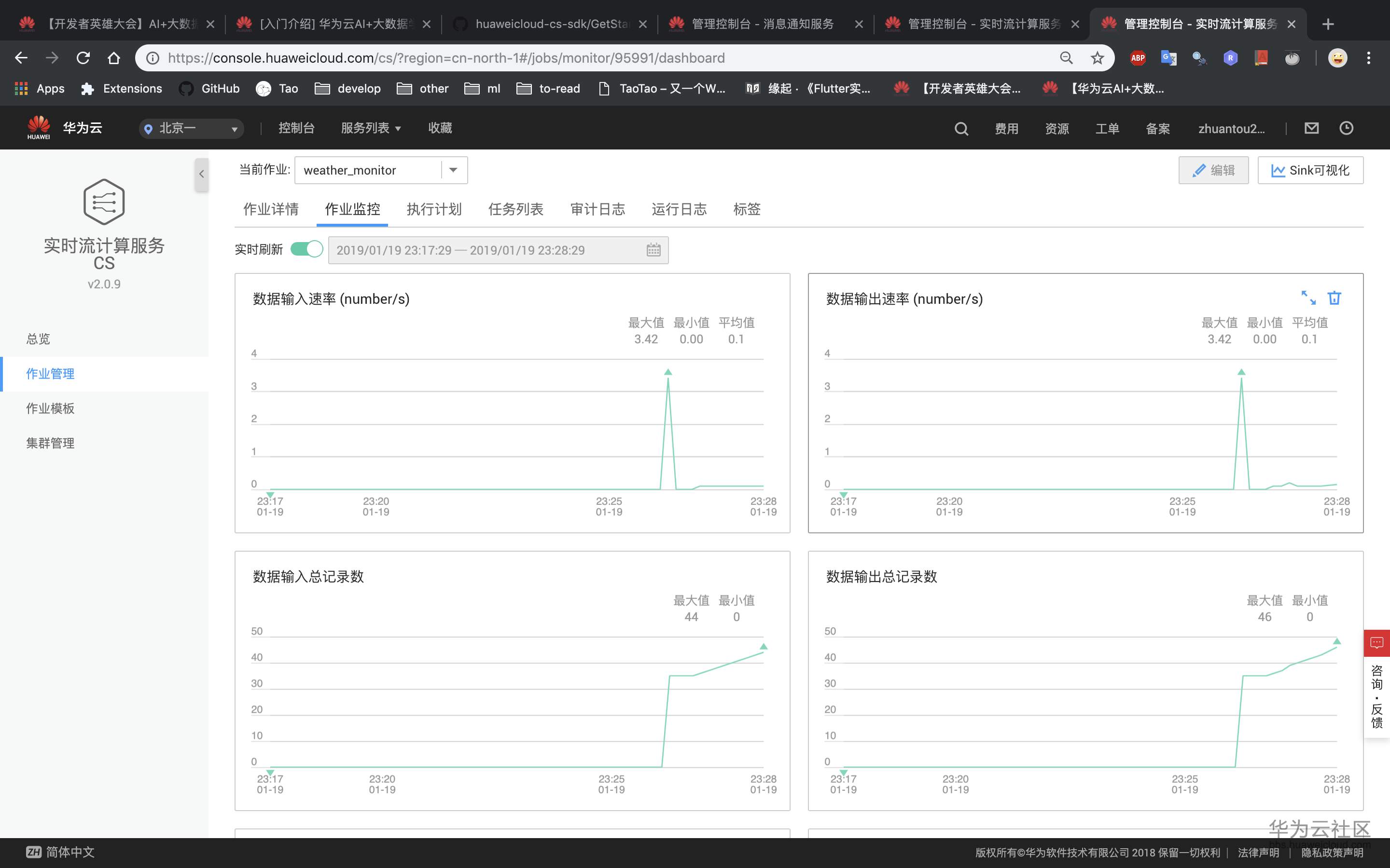

Flink作业成功运行了,且接收到了数据

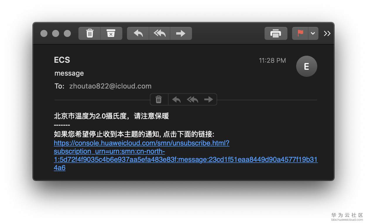

最后成功接收到了定制的邮件,这里用的是icloud邮箱,qq可能收不到订阅请求,请自行尝试
