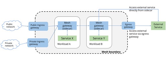

从下图可以看到Istio gateway在整个网格中的使用情况:
