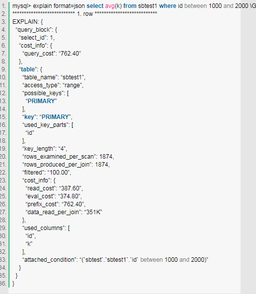

EXPLAIN 命令的输出有两种不同的格式:老式的表格形式和较新的、能够提供更为细节化的、结构化的 JSON 文档。
如下所示:
其中您需要重点查看的部分是:查询成本。查询成本是指基于查询执行的总体成本和许多不同的因素考虑,MySQL 判定一次查询所付出的花销。
一般简单查询的成本会小于 1000。介于 1000 到 100,000 的成本值被视为中等成本的查询。
因此,如果您每秒只是运行上百个(并非几万个)此类查询的话,一般速度应该比较快。
查询成本如果是超过 100,000 的话,那么开销就比较大了。而通常当您的系统只有单个用户时,此类查询仍然可以被迅速地执行。
当然,您需要仔细考虑一下在交互式应用程序中,使用此类查询的频率(尤其在用户数量增长的时候)。
虽然这些只是大概的数字,但是它们却能够反映出总体的规律。实际情况下,您的系统在处理查询请求负载时会表现得更好还是更糟,完全取决于自身的架构与配置。
决定查询成本的一个首要因素是:查询是否正确地使用了各种索引。如果您没有使用索引进行查询,那么会被 EXPLAIN 命令所指出来,通常源于索引是如何在数据库中被创建的,以及查询本身是如何被设计的。
这也正是为什么 EXPLAIN 值得去好好学习和使用的原因。

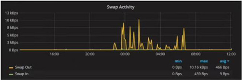

您在设置 InnoDB 缓冲池大小的时候,要确保其设置既不要过大,也不要频繁引起交换(swapping),因为这些绝对会降低您的数据库性能。有一个简单的检查方法就是在“Percona 监控和管理”。
如图所示,如果你看到有大于 1MB 每秒的持续交换活动的话,您就需要减少缓冲池的大小了,或者使用其他的内存。

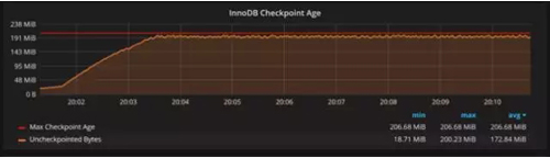

您可能会问:怎么才能知道自己的 MySQL 性能是否受限于当前的 InnoDB 日志文件大小呢?
您可以通过查看未实际使用的重做日志空间大小来判定。最简单的方法就是查看“Percona 监控和管理”的 InnoDB 指标仪表板。
在下图中,InnoDB 的日志文件不够大,使用空间已经屡屡接近于可用的重做日志空间了,如红线所示:
因此,您的日志文件应该至少比使用量大 20%,从而保持系统处于最佳的性能状态。

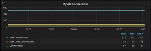

幸运的是,MySQL 能够在峰值操作时轻易地获悉所用到的连接数量。通常,您需要确保在应用程序所使用到的最大连接数和可用的最大连接数之间至少有 30% 的差额。
查看这些数字的一个简单方法是:在“Percona 监控和管理”的系统概述界面中查看使用 MySQL 连接图。
下图显示了一个健康的系统,它有着足够数量的可用额外连接。

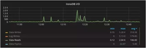

您与其去寻找某个特定的“神奇”数字,不如去检查数据库达到稳定运行状态时的 I/O(通常是在它开始运行的几个小时之后)。
请查看一下数据的读取,因为如果您的数据库已载入到内存里的话,那么读取会完全结束;而只要有内存可用,写入操作总是会发生的。
下图是“Percona 监控和管理”的 InnoDB 指标仪表板中的 InnoDB I/O图:
如上图所示,那些峰值高达每秒 2,000 的 I/O 操作表明(至少是流量负载的一部分)它们与载入内存中数据库的数据集并不相配。
