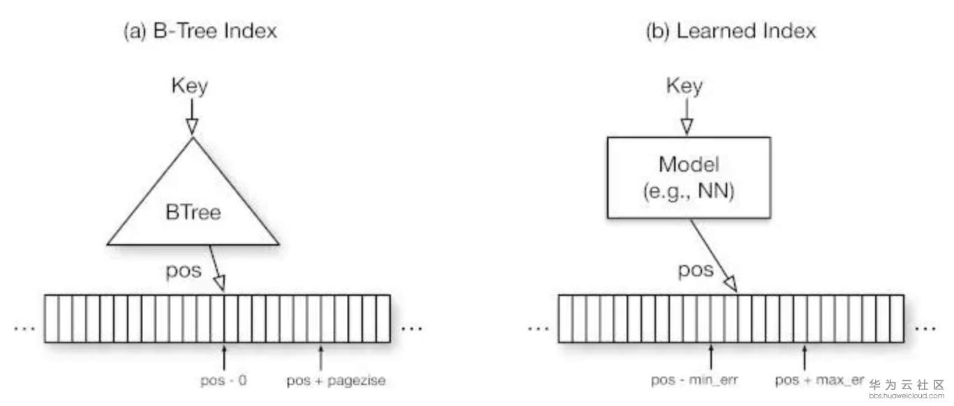

B-tree提供了一种层级结构的有效索引方法。
为什么可以用神经网络模型来代替 B-tree呢?从概念上讲,B-tree本身就是一个模型,类似机器学习中的回归树模型:它可以将查找键映射到页面中的位置,并且最小误差为 0,最大误差为页面尺寸,而且如果该键存在,则保证它一定能被定位。因此,我们可以用其他机器学习模型,包括深度学习模型来替代这种索引,只要它们能提供同样的最小和最大误差的保证。
下一步,如何用其它机器学习模型提供同样的误差保证?我们唯一需要做的就是为每个键执行模型,并记住一个位置的最坏预测。给定一个键,该模型对数据的位置进行预测;如果该键存在,则保证它位于由最小和最大误差定义的预测范围内。我们用已有的数据来训练模型。因此,我们能够用任何其他类型的回归模型取代 B-tree,包括线性回归和神经网络。

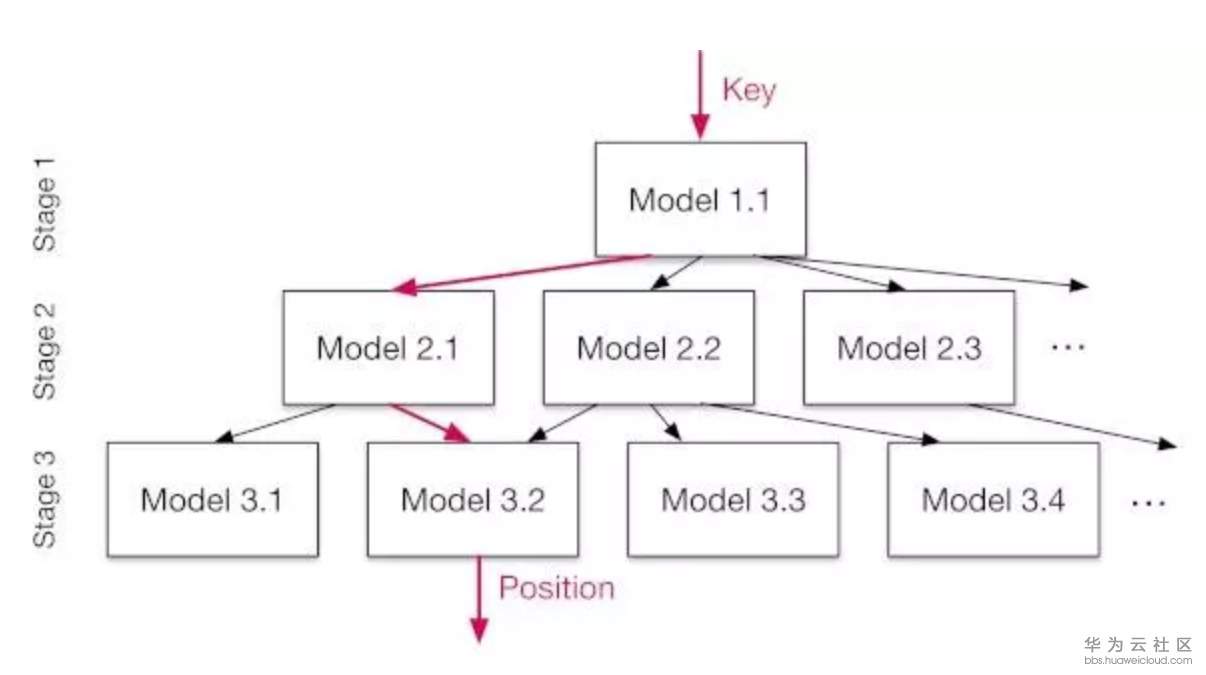

用单一模型来降低最小最大误差是十分困难的,但是仅用简单模型来代替 B-tree的前两层,来得到同样的预测精度提升却是十分容易做到的。类似的,如果模型可以只关注子数据集,那么降低误差也就更简单了。
基于以上观察,作者提出了递归回归模型(如下图)。
作者建立了模型的层次结构。在每一层,模型将查询键作为输入,并基于它选择下一阶模型,直到最后一阶模型预测出位置。每个模型对键的位置进行了一定的预测,并利用预测结果来选择下一个模型,该模型负责键空间的某个区域,并且以较低的误差进行更好的预测。
该模型有以下几个优点:
(1)它利用了数据分布的整体形状具有很容易学习的特点。
(2)该结构有效地将空间划分成更小的子范围,类似 B-tree或决策树,能够在更少的操作次数内达到所要求的“最后一步”的准确度。
(3)在各阶段之间不需要搜索过程。

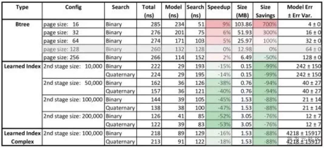

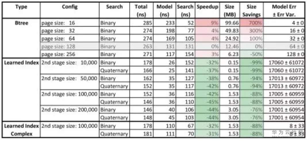

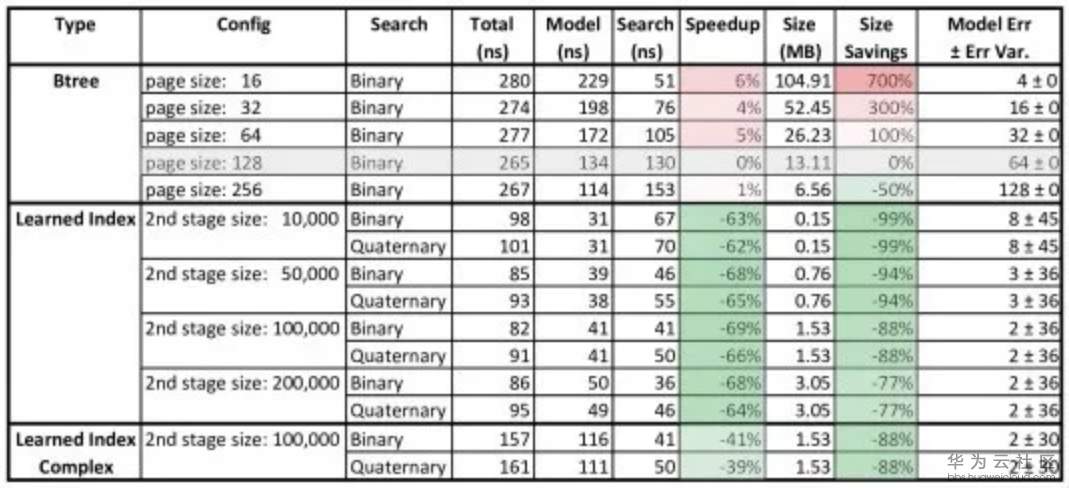

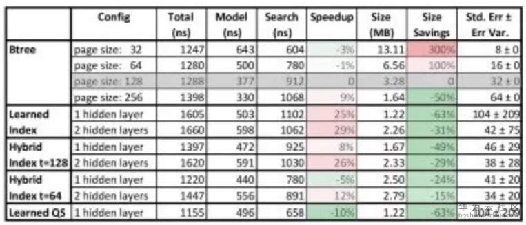

为了对比可学习的索引和 B-tree索引,作者创建了 4个二级索引,3个真实世界数据库,(1) Weblogs,(2)Maps,(3)web-documents,和一个合成的数据库,(4)Lognormal。
 数值索引数据库
Weblogs数据库,可学习索引结构与 B-tree索引对比结果:
Maps数据库,可学习索引结构与 B-tree索引对比结果:
Lognormal合成数据库,可学习索引结构与 B-tree索引对比结果:
作者主要对比了总查询时间和局部搜索时间,以及索引结构大小、节省空间、模型误差以及误差方差。从实验结果中可以看出,几乎所有的配置情况下,可学习索引结构的表现都领先于 B-tree,速度上快了 3倍,尺寸上小了一个数量级。
