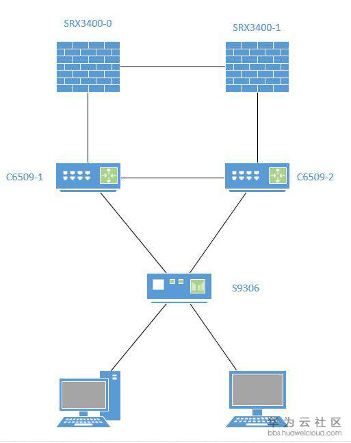

二、网络拓扑
如上图所次,各部门的办公室终端主要通过楼层的华为S9306交换机上联到核心层的两台思科C6509 “倒三角”二层组网,网关在SRX3400防火墙。
三、故障原因分析

发现HW9306上连C6509-2的端口GigabitEthernet3/0/14下面配置了根端口保护功能,该功能的目的是确保启用了根保护的端口成为指定端口。通常一个根桥的所有端口均为指定端口。在这里配置不合适。
在HW9306上连C6509-2的端口GigabitEthernet3/0/14配置根保护功能的情况下,HW9306另一个上连C6509-1端口GigabitEthernet3/0/12也是指定端口,这样HW9306的所有端口都是指定端口,会间接造成HW9306变成根桥。
    当HW9306变成根桥时,它的两个上连C6509端口都指定端口处于FORWARDING状态,跟两台C6509组成倒三角拓扑产生网络环路,产生大量广播风暴影响到核心交换机C6509从而导致整个办公网络瘫痪无法正常运作。
     因此,根据上述的日志分析和推理,可以判断汇聚交换机S9306由于其上连C6509-2的端口配置了根保护,间接造成S9306变成根桥,与上联核心交换机C6509“倒三角”组网架构形成环路产生大量广播风暴,造成两台核心交换机C6509产生主备HSRP频繁切换,二层数据报文处理出问题,最终导致整个M办公网络瘫痪,出现网络业务中断故障。
