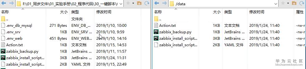

创建目录并上传代码
[root@demodemo ~]# mkdir /data
查看文件
[root@demodemo ~]# ll -a /data/
total 28
drwxr-xr-x.  2 root root  169 Jan 24 11:40 .
dr-xr-xr-x. 18 root root  236 Jan 24 11:39 ..
-rw-r--r--.  1 root root 1034 Jan 24 11:40 Action.txt
-rw-r--r--.  1 root root  271 Jan 24 11:40 .env_db_mysql
-rw-r--r--.  1 root root 1460 Jan 24 11:40 .env_srv
-rw-r--r--.  1 root root  451 Jan 24 11:40 .env_web
-rw-r--r--.  1 root root 1477 Jan 24 11:40 zabbix_backup.py
-rw-r--r--.  1 root root 3144 Jan 24 11:40 zabbix_install_scripts.py
-rw-r--r--.  1 root root 1536 Jan 24 11:40 zabbix_install_scripts.yaml
[root@demodemo ~]#
    文件说明
    Action.txt :ZABBIX发送告警邮件的内容的模板
    .env_db_mysql:ZABBIX mysql 的配置信息包含db name,password and username 请自行修改
    .env_srv :ZABBIX Server 高级配置信息、如果你对ZABBIX 不是很了解不建议修改、如果需要修改可以参考ZABBIX Server 配置文件内容进行调整
    .env_web : ZABBIX Server WEB 配置信息
    zabbix_backup.py : ZABBIX Server备份脚本
    zabbix_install_scripts.py : ZABBIX Server安装脚本
    zabbix_install_scripts.yaml :ZABBIX Server Docker 配置文件

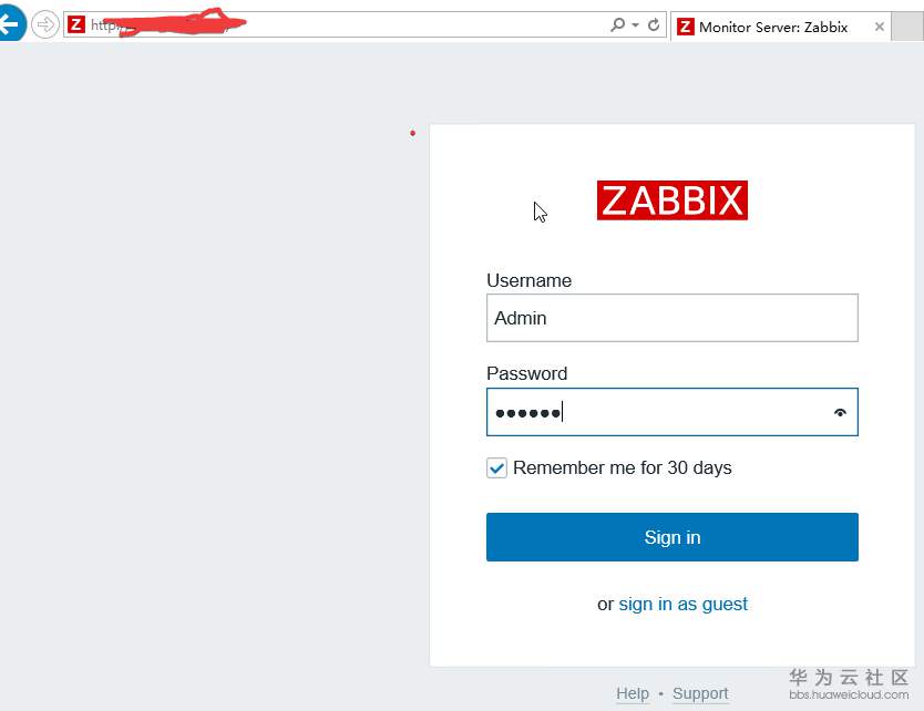

访问ZABBIX 测试
默认的用户为:Admin,密码:zabbix

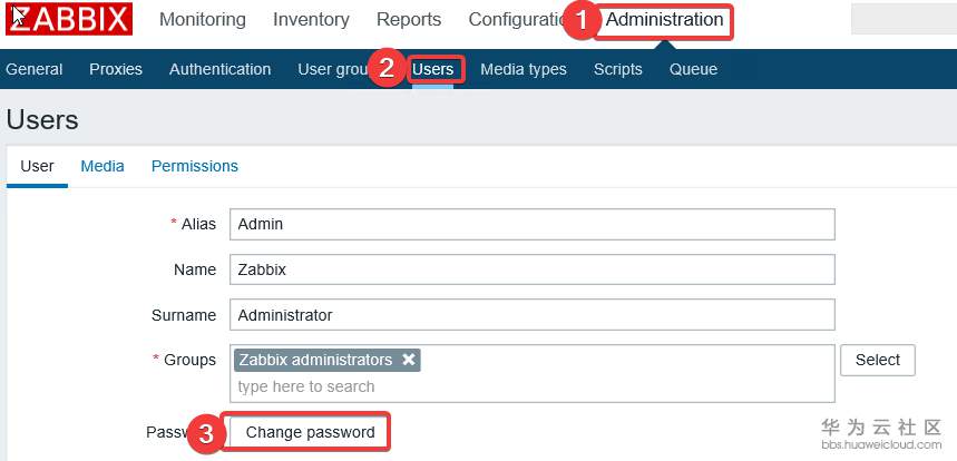

    修改管理账号密码

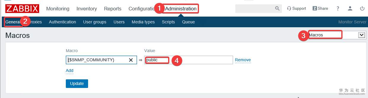

    修改SNMP Community 值

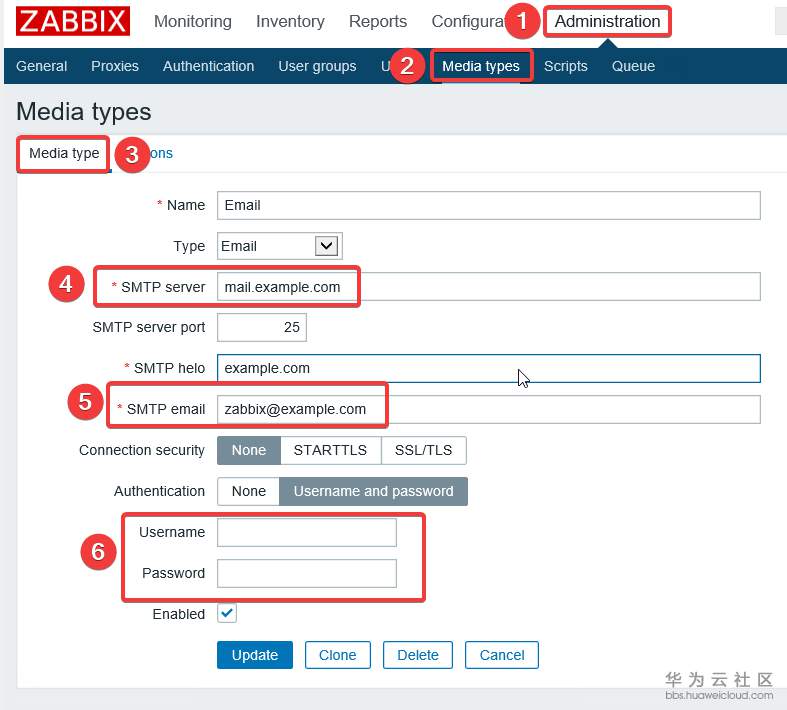

    配置告警信息发送邮箱信息

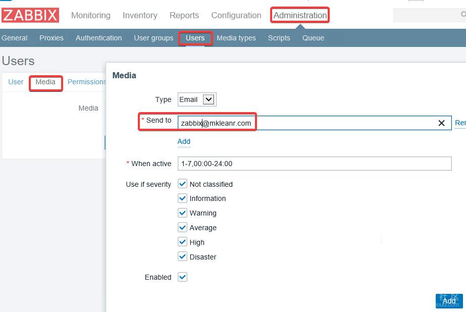

    配置告警邮件接收
