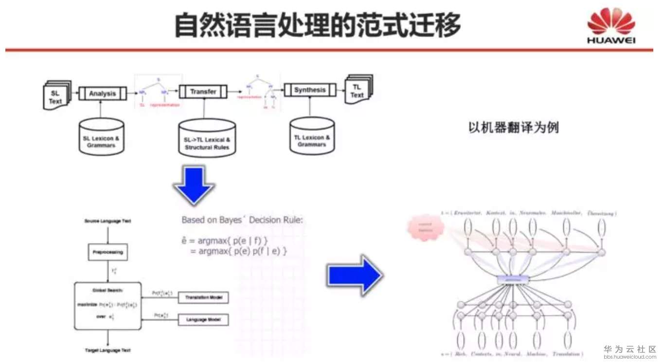

  自然语言处理的范式迁移:从规则、统计到深度学习
相信大家对自然语言处理的范式迁移,都深有体会。以机器翻译为例,很多年前大家都是采用基于规则的方法,基本思想是依靠人来写规则并教机器如何去翻译。后来,大家也慢慢发现这条路走不通,因为人不可能将所有的规则都写穷尽,并且也写不出大量太细的规则。
因此大家之后就转向了基于统计的机器翻译方法,即给机器一堆语料让机器自己去学习翻译规则,不过它学到的还是一些符号层面的规则,但被赋予了概率。到一定程度后,统计机器翻译就遇到了一些瓶颈,也很难再度提高。
随着这几年来深度学习方法的引入,机器翻译的水平又有了一个大幅提高,使得机器不再在符号层面做翻译,而是将整个推理过程映射到一个高维空间中,并在高维空间中进行运算。不过,我们只能理解输入输出而不知道其在高维空间中具体如何进行运算的,并且机器自动学习了什么东西,我们也说不太清楚。

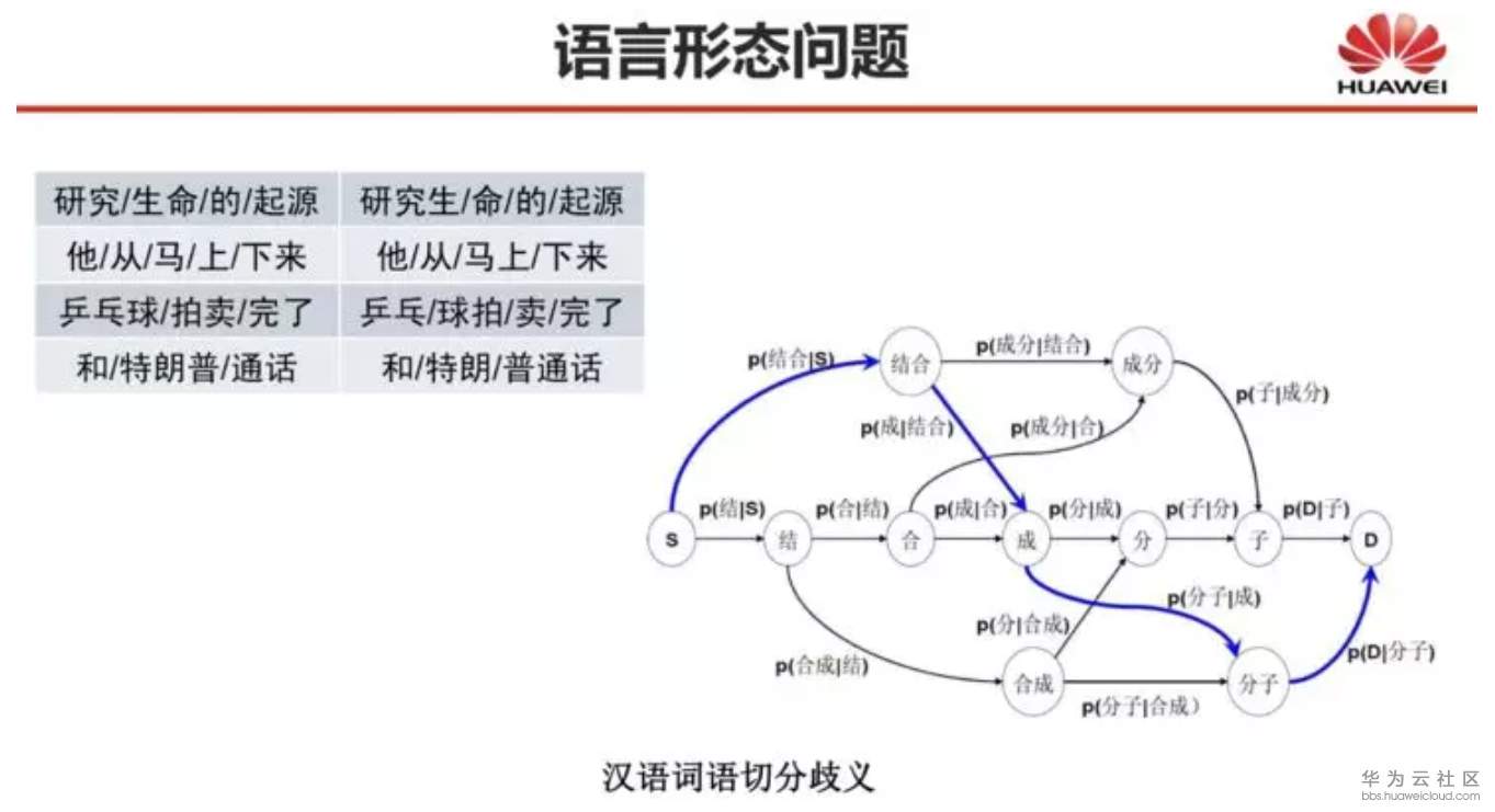

对于中文而言,由于基于汉字的翻译效果很差,因而分词是必须解决的问题,也就是说如果不做分词或分词做得不好,即便用统计方法,效果也会很糟糕。然而分词本身又面临很多问题,因为中文词语本来就不是一个定义很明确的单位,导致分词缺乏统一的规范,分词粒度难以把握。

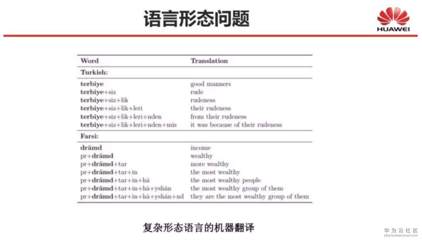

而中文以外的很多语言都存在形态问题,其中英文的形态问题比较简单,因为英语词的变化比较少。而很多其他语言的变化是很多的,例如法语有四五十种变化,俄语则更多。另外以土耳其和波斯语为例的黏着语,一个词可能有上千种变化,即一个词后面可以加很多种词缀,这对于自然语言处理尤其是机器翻译而言,是非常棘手的。
而且对于这些形态丰富的语言而言,分析的难度也很大,一般只有语言学家才能把词语的形态说得比较清楚。同时,形态本身其实是一层结构,所有统计机器翻译都建立在某种结构的基础上,例如词语层、短语层、句法层,或者说基于词的、基于短语、基于句法的方法,那如果想在这些结构中再加入一层形态结构,统计机器翻译的建模就会变得非常困难。

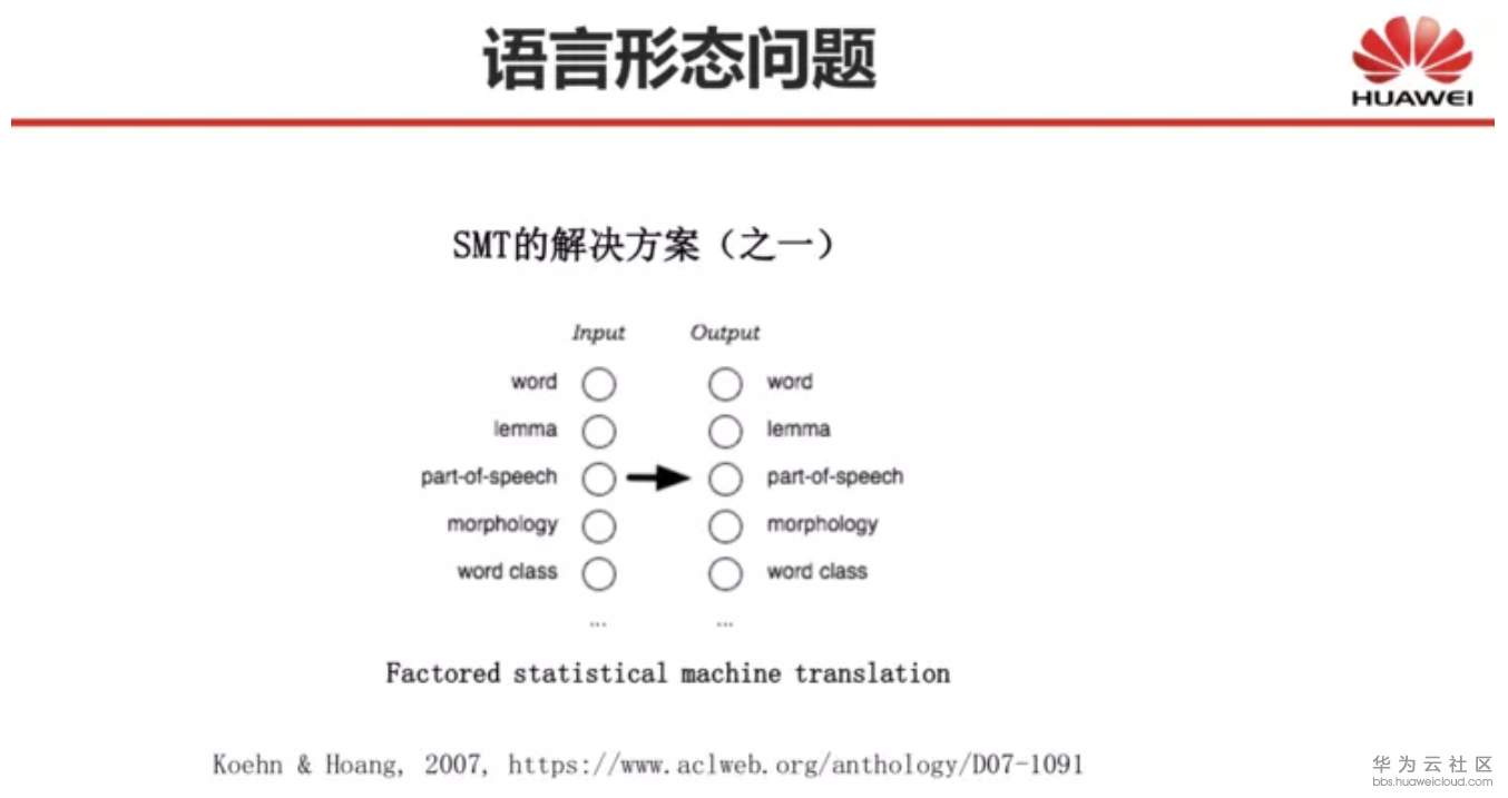

在统计机器翻译时代,复杂形态的语言处理非常困难,对此有一个比较著名的方法叫做 Factored statistical machine translation,即基于要素的翻译方法,就是将一个词分成很多要素,然后分别翻译每个要素,最后汇总起来。不过我很不喜欢这个方法,因为我认为它不够优雅,且非常冗余,效果也不是很好。

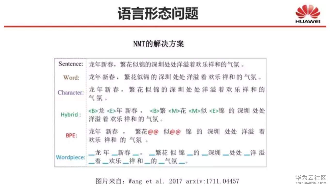

然而语言形态这个问题在神经网络框架下就基本不成问题了,这个领域的研究者对中文分词的讨论也不太多了,虽然也有一些关于如何在神经网络框架下将词分得更好的探索,我也看到过几篇挺有意思的相关文章,但是对于机器翻译而言,中文分词已经构不成根本性挑战了,因为现在机器翻译基本上可以不做分词了,大部分中文机器翻译系统基本上基于汉字来实现,性能跟基于词的系统比没有太大区别。

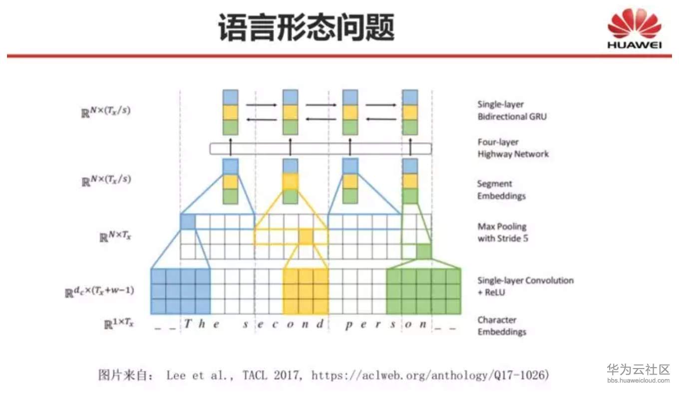

针对形态复杂的语言,现在提出了一种基于subword(子词)的模型或基于character(字符)的机器翻译模型,效果也非常好。我认为这是一个统一且优雅的方案。
自动化所张家俊老师他们的一篇论文就介绍了基于子词的模型方案的解决思路,如下图所示,第一行是标准的中文,第二行是做了分词以后的。现在一般系统基于汉字即可,就是第三行,但是我们也可以做分词,比如第五行做BPE,将“繁花似锦”分成“繁花”、“似”、“锦”这三个子词部分。
基于字符的模型则是从字母的层面来做,对英文一个字母一个字母地建模和翻译,翻译效果也非常好。所以我认为在神经网络框架下,形态问题基本上不是什么太大的问题。

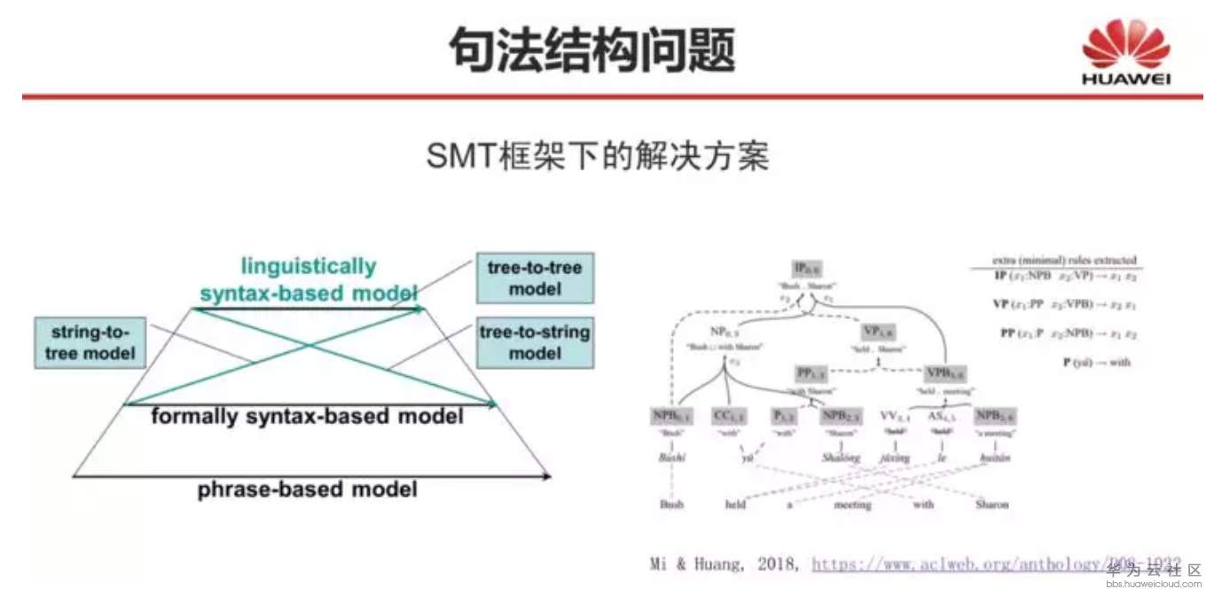

大概 2005 年至 2015 年期间,我一直在做基于统计的机器翻译,也就是研究如何在统计方法中加入句法方法,在这么多年的研究中,我们提出了很多种方法也写了很多篇论文,下图中的这些模型概括了我们之前提出的那些方法。
我们的工作主要聚焦于树到树、树到串的方法。美国和欧洲很多学者在做串到树的方法,树到树的方法做得都比较少。另外我们还做了一些森林方法的研究,即如何避免句法分析错误。不过,这些问题在神经网络框架下基本上也不存在了。

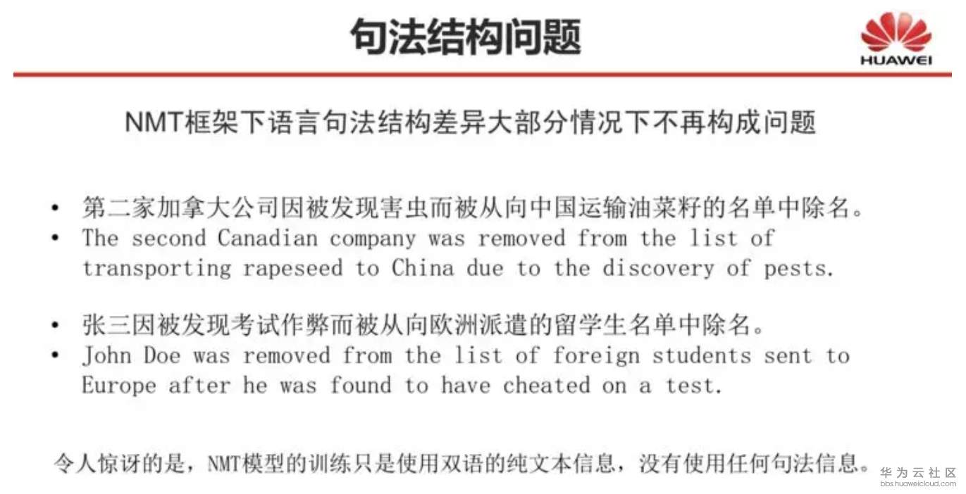

举例来说,“第二家加拿大公司因被发现害虫而被从向中国运输油菜籽的名单中除名”是一个好几层的嵌套结构,但是机器翻译的结果“The second Canadian company was removed from the list of transporting rapeseed to China due to the discovery of pests”在结构上翻译得很好。下面一个例子在结构上也没有什么错误。
神经网络机器翻译方法是没有用到任何句法知识的,仅凭从网络中学到的复杂结构就能实现这么好的效果,这样的话,对机器翻译来说做句法分析就没有太大意义了。当然句法结构并不是完全没有意义,现在也有不少人在研究,但是我认为这已经不再是机器翻译的一个主要难点了。

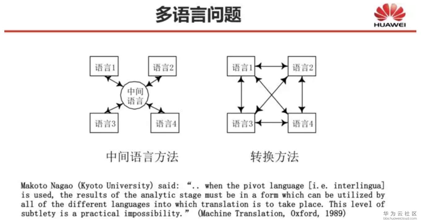

 曾经,我们机器翻译研究者的一个理想,就是在基于规则的时代实现多语言翻译。当时很多人都在做多语言翻译,甚至是中间语言翻译,如下图,中间语言翻译其实是一个理想的方案,因为多语言的互相翻译通过某个中间语言来实现,是能够节省很多成本的:如果使用中间语言,开发系统的数量随翻译语言的数量呈线性增长;否则,开发系统的数量随翻译语言的数量呈平方增长。
但在基于规则方法的机器翻译时代,中间语言的方法是不可行的,正如日本机器翻译专家 Makoto Nagao 教授曾经说过的一句话,当我们使用中间语言的时候,分析阶段的输出结果必须采用这样一种形式:这种形式能够被所有不同语言的机器翻译所使用。然而这种细微程度实际上是不可能做到的。

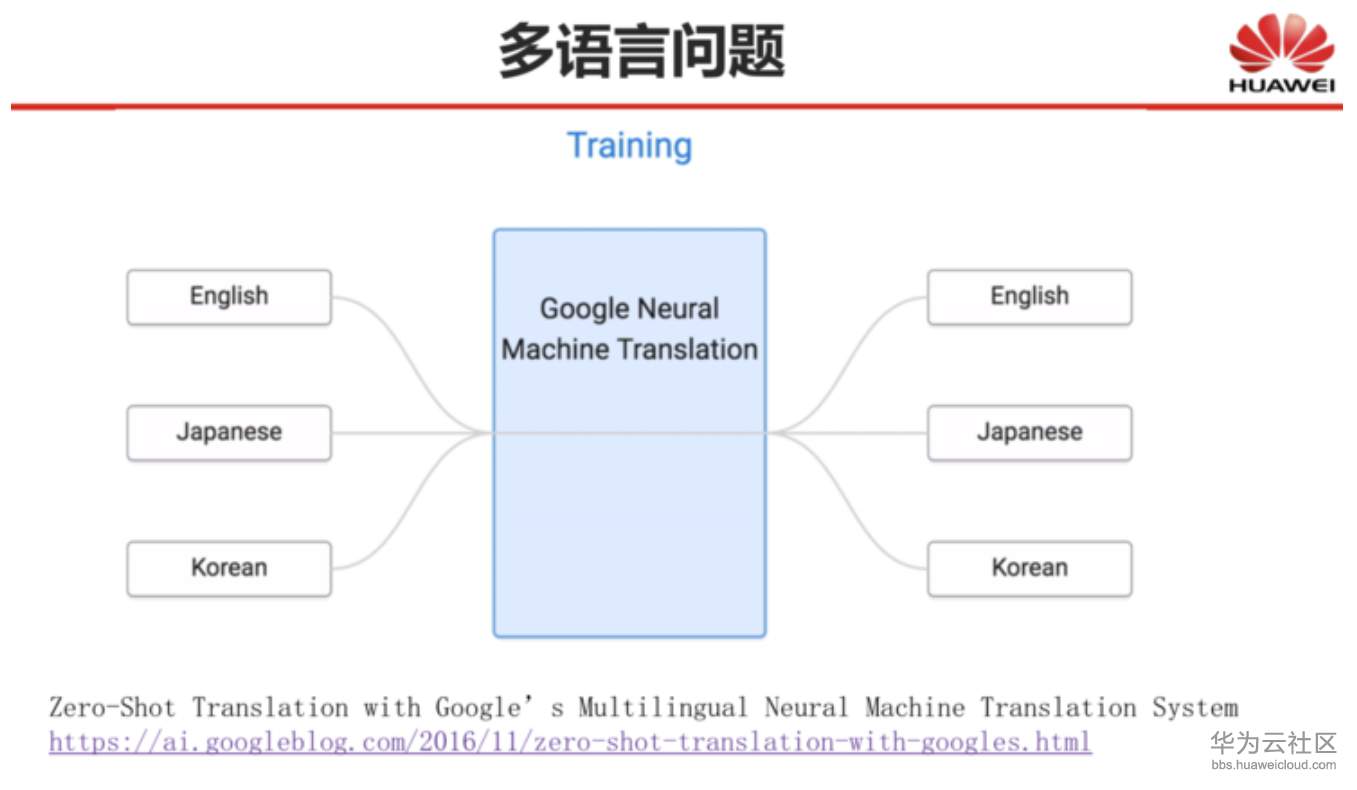

在神经网络机器翻译时代,谷歌就直接利用中间语言的方法做出了一个完整且庞大的系统,将所有语言都放在一起互相翻译以及将所有文字都放在一起编码。虽然这个系统目前还不是很完美,但是距离理想的 Interlingua 已经很接近了。

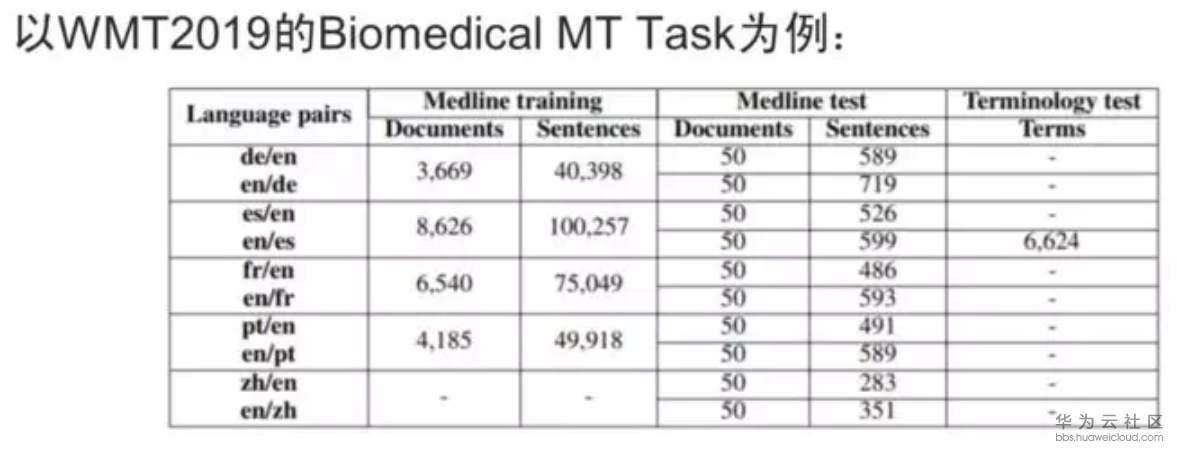

以下面针对医疗领域的 WMT 2019 评测为例,它的语料库包括 3000多个文档、4 万多个句子。在机器翻译领域,几百万个句子的语料已经是小数量的了,商业系统基本上都有好几千万句子的训练语料。然而这里才4万多个句子,是存在严重资源稀缺问题的,翻译的质量也非常糟糕,基本上是不可接受的。另外从数据上来看,西班牙语有10万多个,法语有7万多个,中文没有,也就是说基本收集不到中文医疗领域的翻译数据。 image.png

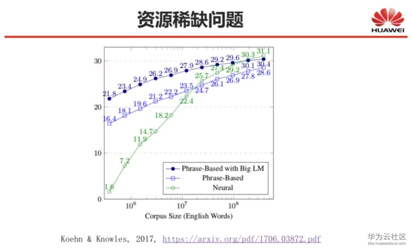

资源稀缺对神经网络机器翻译的影响很大。从下图来看,上面两条线指基于统计的机器翻译方法,下面这条线指神经网络机器翻译方法,我们可以看到神经网络的方法只有在语料很多的情况下,表现才能超过统计方法,在语料不够大时,表现并不比统计方法更好。

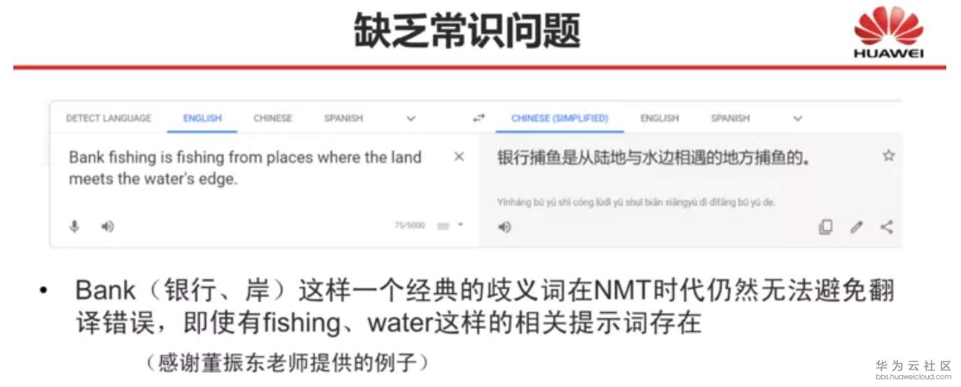

这里我以不久前去世的董振东先生提供的例子为例(如下图所示),“bank”是翻译中一个经典的歧义词,有“银行”和“岸”的意思,在什么语境下翻译成哪个意思,对于人来说很容易理解,但是即使有 fishing、water这样的相关提示词存在,谷歌翻译器还是将这个词翻译成了“银行”。在神经网络机器翻译时代,这种常识性错误依旧比较普遍存在。

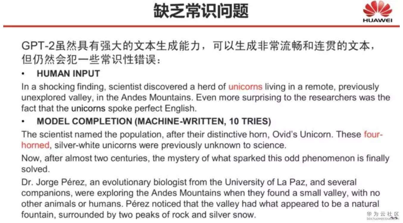

另外一个例子就是 GPT 的文本生成。GPT 在文本生成方面已经做得很好了,然而即便如此,还是会犯很多常识性的错误。以下面这个经典案例为例,前面人类输入的句子是“在一项研究中,科学家们发现了一群独角兽,它们生活在安第斯山脉一个偏远的还没被开发山谷中,更令人惊讶的是这些独角兽会说一口流利的英语”,其中“独角兽会说一口流利的英语”在现实生活中是荒唐、完全不可能的事。然而,GPT系统就根据这一句话生成了一个故事。 image.png
故事写得很漂亮,但是存在错误,比如第一句就是错误的,“科学家根据它们独特的角,将它们命名为Ovid’s Unicorn,这些有着银色的四个角的独角兽是原来科学家所不曾见过的”这句话本身就矛盾,独角兽怎么会有四个角呢?这是很明显的一个逻辑错误。所以常识问题,在机器翻译中依旧是一个非常严重的问题。

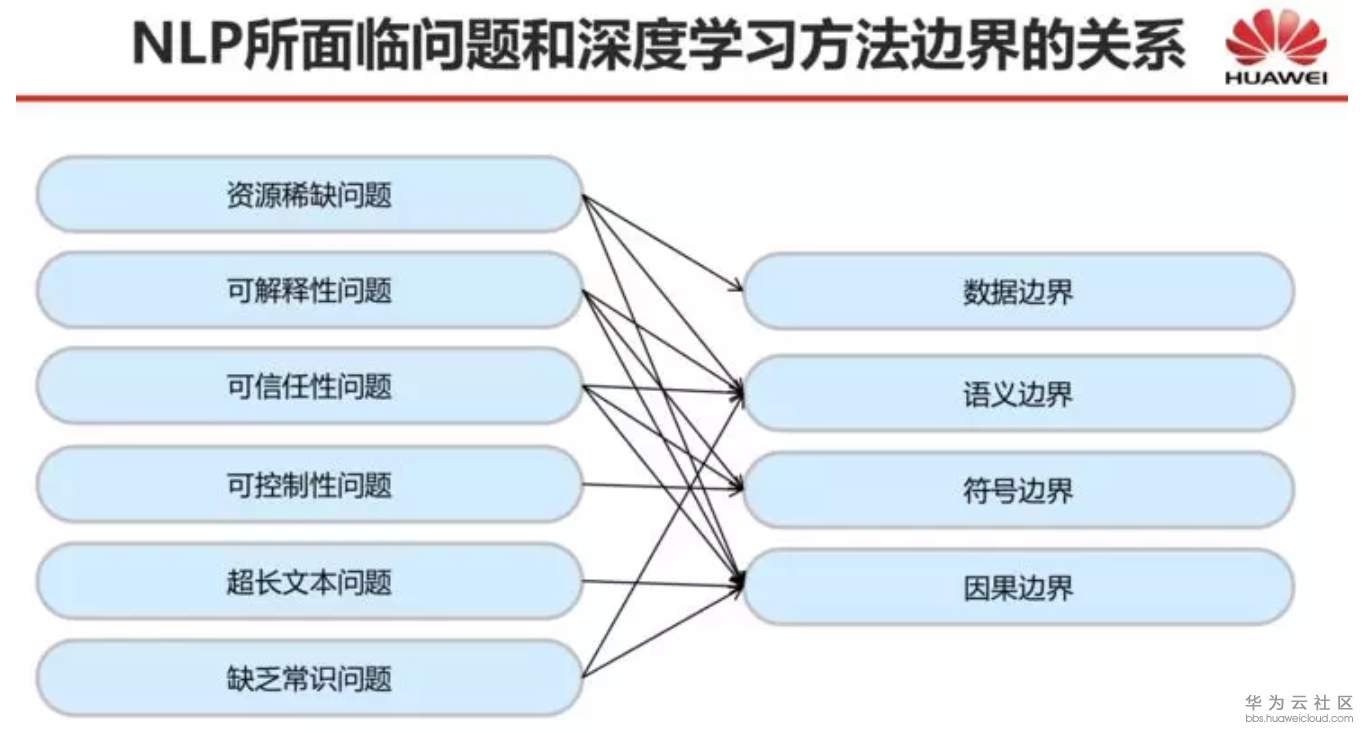

今天我讲了基于深度学习的自然语言处理依旧面临的几个问题,而我认为这些问题最终是由我前面提到的四个边界造成的,并且不是由边界中的某一个造成,而是由多个边界的共同干扰所造成的。对此,我用一个关系图来描述这种对应关系,如下图所示。
