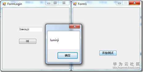

      在日常编码过程中,我们常常会进行自动化测试。这里的自动化测试不是指单元测试,而是模拟人工输入来进行快速的、高并发的测试。可以使用的自动化工具有LOADRUNNER,以及目前在VS2010中的功能很强大的测试工作平台(录制操作步骤,自动生成代码)。但是,这些工具的熟练掌握也有一定的时间成本,并且,最主要的,对于一个程序员来说,那不够灵活。所以,比较高效的一个做法是,调用WINDOWS API,自己动手写编码来实现。
      下面做一个简单的演示。为了简便起见,假设存在这样一个应用程序:
      1:提供一个WINFORM窗体,上面存在一个TextBox,以及一个Button;
      2:点击Button,会弹出提示框,提示框内容为TextBox的值;
      现在,测试要求如下:
      1:在300台机器上运行上面的程序;
      2:到这300台机器上去点击这个Button,看看上文中的功能2有没有实现;
      很显然,实际情况中没有这么简单的程序,实际的情况有可能是点击Button,统一下载一个文件,而测试的要求可能就变为考核服务器的负载。现在,测试部显然也没有300个人坐在客户机上验证测试的结果,这个时候,就需要我们提供一个自动化的测试工具,来完成必要的测试任务。
      测试工具,首先也是一个C#的程序,它的主要目的是:
      1:获取上文应用程序的窗口句柄,继而获取TextBox句柄及Button句柄;
      2:为TextBox随机填入一些字符;
      3:模拟点击Button;

      测试工具的主要代码:见附件
      运行效果:

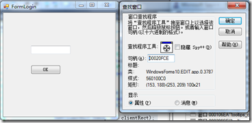

2.4:使用SPY++
      SPY++是微软的一个工具,用户获取窗体上的ID或者类型或者句柄等信息。因为在我们的这个例子里,ID和句柄在每台机器上都是不变的,所以这个工具对于我们来说,没有多大的用处。但是,当你HACK别人的程序的时候,它会发挥一定作用。
