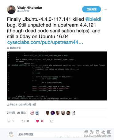

【摘要】 前言:2018年3月中旬,Twitter 用户 @Vitaly Nikolenko 发布消息,称 ubuntu 最新版本(Ubuntu 16.04)存在高危的本地提权漏洞,而且推文中还附上了 EXP 下载地址。由于该漏洞成功在aws Ubuntu镜像上复现,被认为是0DAY,引起了安全圈同学们的广泛关注。大体浏览了 一下exp代码,发现利用姿势很优雅,没有ROP,没有堆,没有栈...
前言:
由于该漏洞成功在aws Ubuntu镜像上复现,被认为是0DAY,引起了安全圈同学们的广泛关注。大体浏览了 一下exp代码,发现利用姿势很优雅,没有ROP,没有堆,没有栈,比较感兴趣,不过等了几天也没发现有详细的漏洞分析,正好赶上周末,便自己跟了一下:)
经过一番了解发现这个漏洞并不是什么0DAY,最早是去年12月21号Google Project Zero团队的Jann Horn发现并报告的,编号为CVE-2017-16995,作者在报告该漏洞的时候附了一个DOS的POC。另外,最早公开发布可成功提权exploit也不是Vitaly Nikolenko,而是Bruce Leidl,其在12月21号就把完整的提权exploit公布到了github上,地址:https://github.com/brl/grlh/blob/master/get-rekt-linux-hardened.c。

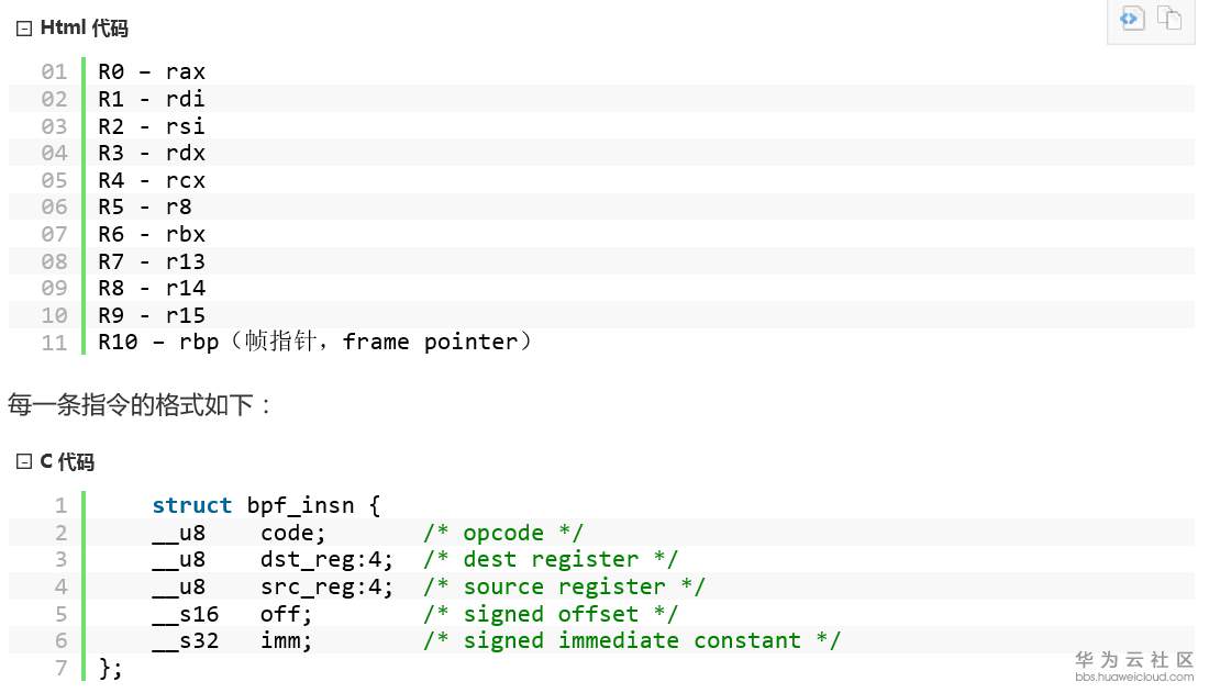

eBPF虚拟指令系统属于RISC,拥有10个虚拟寄存器,r0-r10,在实际运行时,虚拟机会把这10个寄存器一一对应于硬件CPU的10个物理寄存器,以x64为例,对应关系如下:

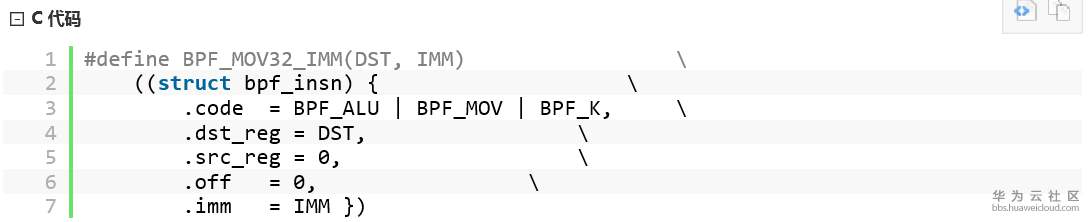

如一条简单的x86赋值指令:mov eax,0xffffffff,对应的BPF指令为:BPF_MOV32_IMM(BPF_REG_2, 0xFFFFFFFF),其对应的数据结构为:
其在内存中的值为:\xb4\x09\x00\x00\xff\xff\xff\xff。
关于BPF指令系统此处就不再赘述,只要明确以下两点即可:1.其为RISC指令系统,也就是说每条指令大小都是一样的;2.其虚拟的10个寄存器一一对应于物理cpu的寄存器,且功能类似,比如BPF的r10寄存器和rbp一样指向栈,r0用于返回值。

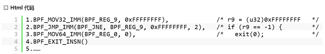

Bpf指令的校验是在函数do_check中,代码路径为kernel/bpf/verifier.c。do_check通过一个无限循环来遍历我们提供的bpf指令,理论上虚拟执行和真实执行的执行路径应该是完全一致的。如果步骤2安全校验过程中的虚拟执行路径和步骤4 bpf的真实执行路径不完全一致的话,会怎么样呢?看下面的例子:
第一条指令是个简单的赋值语句,把0xFFFFFFFF这个值赋值给r9.
第二条指令是个条件跳转指令,如果r9等于0xFFFFFFFF,则退出程序,终止执行;如果r9不等于0xFFFFFFFF,则跳过后面2条执行继续执行第5条指令。
虚拟执行的时候,do_check检测到第2条指令等式恒成立,所以认为BPF_JNE的跳转永远不会发生,第4条指令之后的指令永远不会执行,所以检测结束,do_check返回成功。
真实执行的时候,由于一个符号扩展的bug,导致第2条指令中的等式不成立,于是cpu就跳转到第5条指令继续执行,这里是漏洞产生的根因,这4条指令,可以绕过BPF的代码安全检查。既然安全检查被绕过了,用户就可以随意往内核中注入代码了,提权就水到渠成了:先获取到task_struct的地址,然后定位到cred的地址,然后定位到uid的地址,然后直接将uid的值改为0,然后启动/bin/bash。

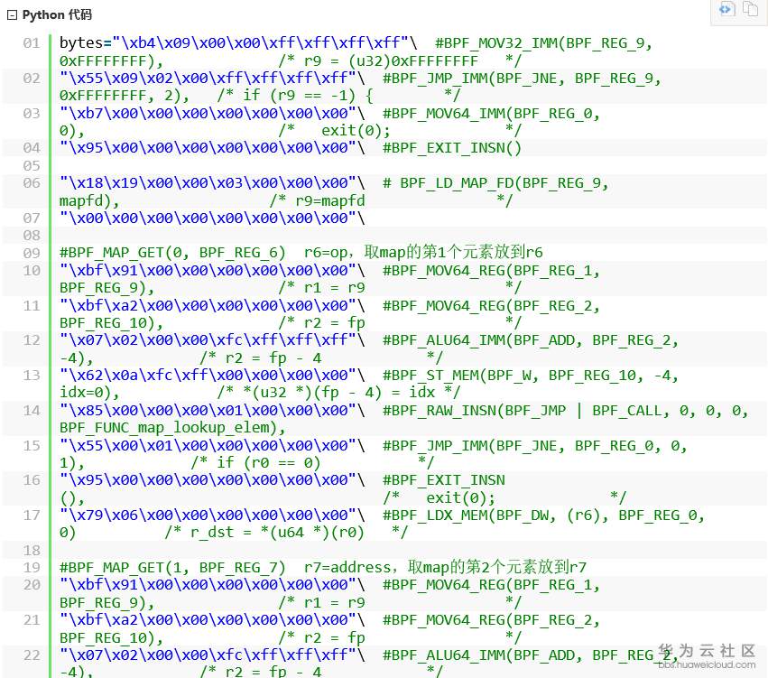

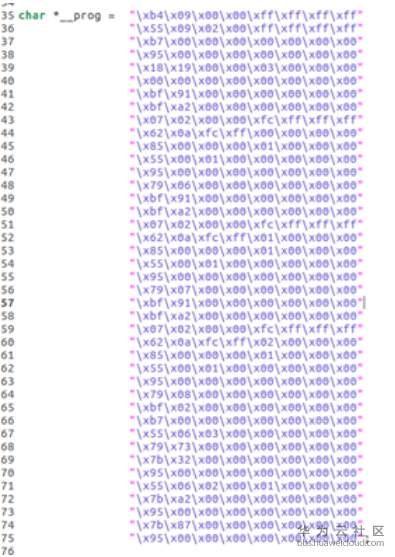

Vitaly Nikolenko公布的这个exp,关键代码就是如下这个prog数组:
这个数组就是BPF的指令数据,想要搞清楚exp的机理,首先要把这堆16进制数据翻译成BPF指令,翻译结果如下:

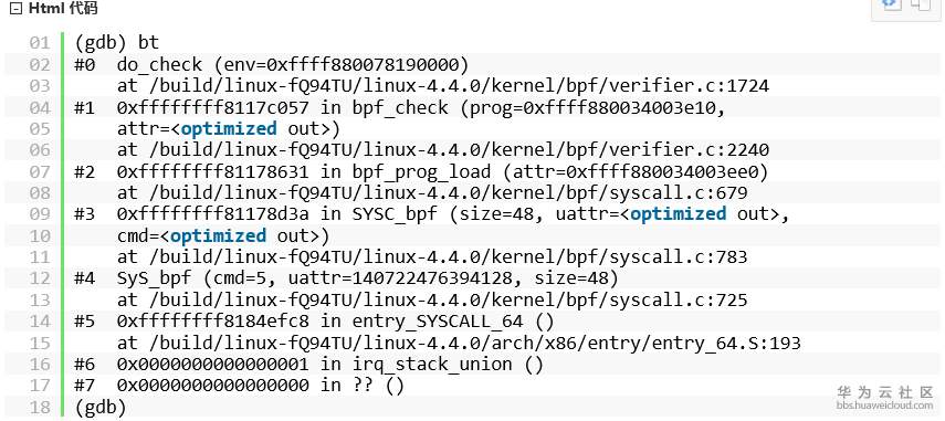

在do_check上打个断点,编译运行,成功断了下来,先看一下调用栈:

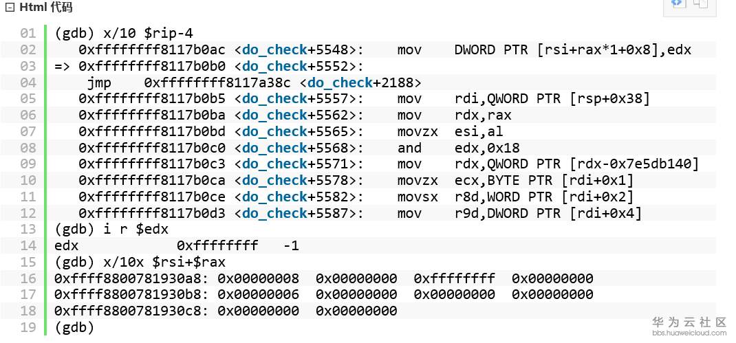

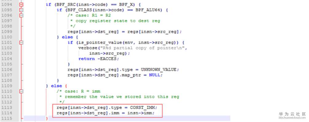

首先看第一条赋值语句BPF_MOV32_IMM(BPF_REG_9, 0xFFFFFFFF),do_check中最终的赋值语句如下:

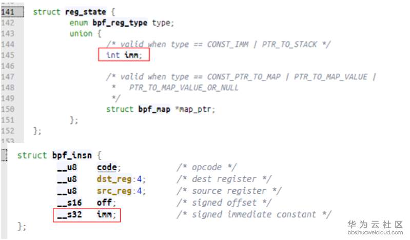

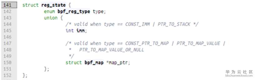

其中dst_reg为虚拟执行过程中的寄存器结构体,结构体定义如下:
可以看到该结构体有2个字段,第一个为type,代表寄存器数据的类型,此处为CONST_IMM,CONST_IMM的值为8.另外一个为常量立即数的具体数值,可以看到类型为int有符号整形。
我们在此处下断点,可以看到具体的赋值过程,如下:
$rsi+$rax处即为reg_state结构体,可以看到第一个字段为8,第二个字段为0Xffffffff。

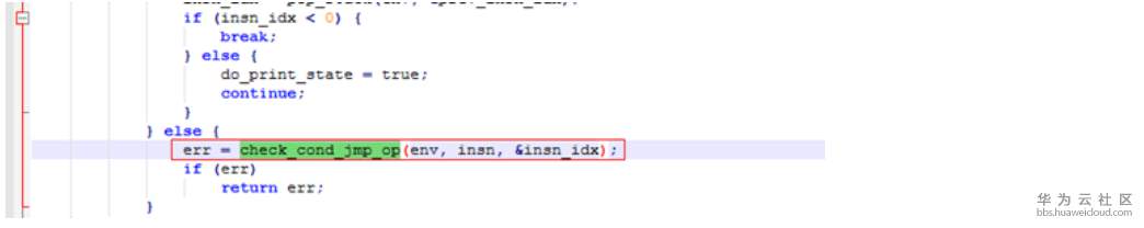

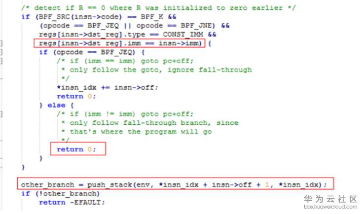

然后我们跟进第二条指令中的比较语句BPF_JMP_IMM(BPF_JNE, BPF_REG_9, 0xFFFFFFFF, 2),do_check检测到跳转类指令时,根据跳转类型进入不通的检测分支,此处是JNE跳转,进入check_cond_jmp_op分支,如下图:
do_check在校验条件类跳转指令的时候,会判断条件是否成立,如果是非确定性跳转的话,就说明接下来2个分支都有可能执行(分支A和分支B),这时do_check会把下一步需要跳转到的指令编号(分支B)放到一个临时栈中备用,这样当前指令顺序校验(分支A)过程中遇到EXIT指令时,会从临时栈中取出之前保存的下一条指令的序号(分支B)继续校验。如果跳转指令恒成立的话,就不会再往临时栈中放入分支B,因为分支B永远不会执行,如下图:
第一个红框即为虚拟寄存器中的imm与指令中提供的imm进行比较,这两个类型如下:
可以看到等号两侧的数据类型完全一致,都为有符号整数,所以此处条件跳转条件恒成立,不会往临时栈中push分支B指令编号。

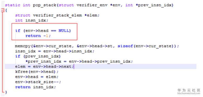

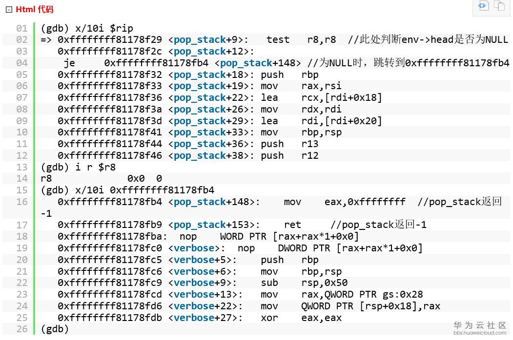

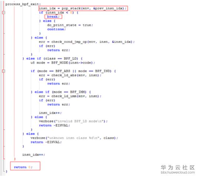

接下来看BPF_EXIT_INSN(),刚才提到在校验EXIT指令时,会从临时栈中尝试取指令(调用pop_stack函数),如果临时栈中有指令,那就说明还有其他可能执行到的分支,需要继续校验,如果取不到值,表示当前这条EXIT指令确实是BPF程序最后一条可以执行到的指令,此时pop_stack会返回-1,然后break跳出do_check校验循环,do_check执行结束,校验通过,如下图:
跟进pop_stack,如下图:
实际执行过程如下:
到此为止我们了解了BPF的校验过程,这个exp一共有41条指令,BPF只校验了4条指令,然后返回校验成功。

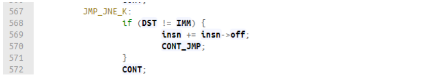

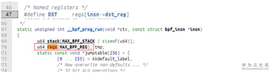

接下来我们继续跟进BPF指令的执行过程,对应的代码如下(路径为kernel/bpf/core.c):

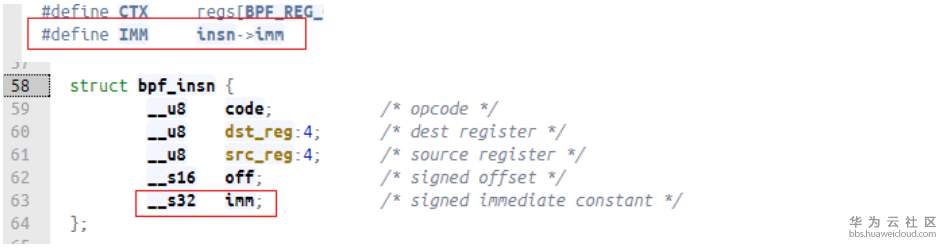

其中DST为目标寄存器,IMM为立即数,我们跟进DST的定义:
跟进IMM的定义:

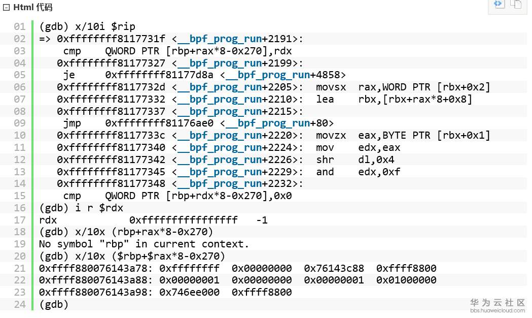

很明显,等号两边的数据类型是不一致的,所以导致这里的条件跳转语句的结果完全相反,以下为实际执行过程:
等号两边的值完全不一样,这里的跳转条件成立,会往后跳2条指令继续执行,和虚拟执行的过程相反。

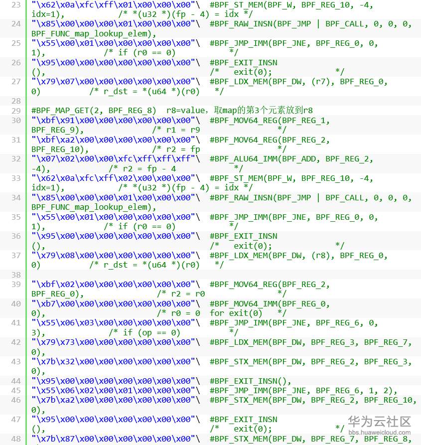

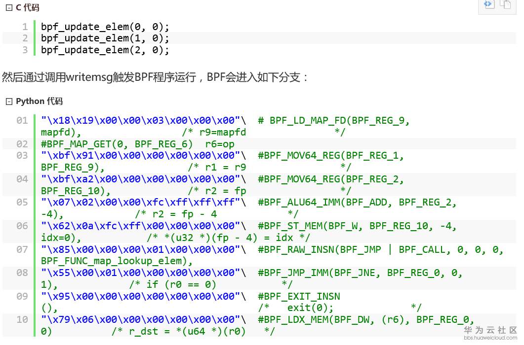

Exp中就是按照如上的攻击路径来提权的,申请完map之后,首先发送获取内核栈地址的指令,如下:

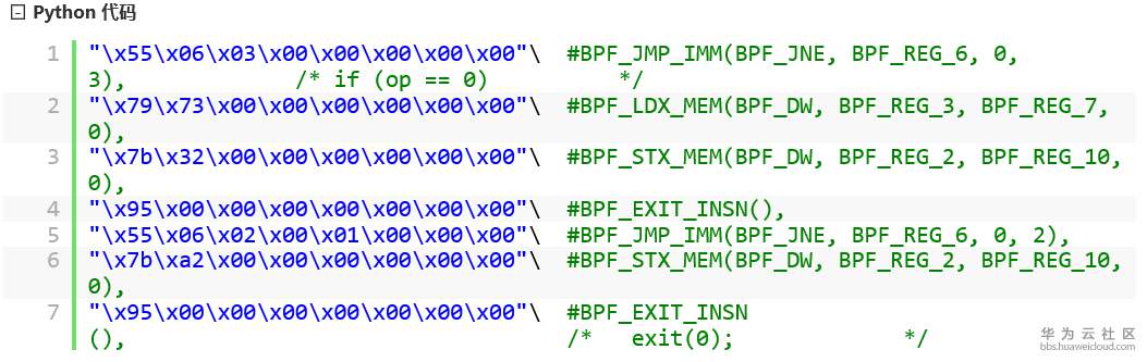

之前提到过,BPF的r10寄存器相当于x86_64的rbp,是指向内核栈的,所以这里第一行指令将map的标识放到r9,第二条指令将r9放到r1,作为后续调用BPF_FUNC_map_lookup_elem函数的第一个参数,第三条指令将内核栈指针赋值给r2,第四条指令在栈上开辟4个字节的空间,第五条指令将map元素的序号放到r2,第六条指令取map中第r2个元素的值并把返回值存入r0,第七条指令判断BPF_FUNC_map_lookup_elem有没有执行成功,r0=0则未成功。成功后执行第9条指令,将取到的值放到r6中。继续依次往下执行,直到执行到下面的路径:

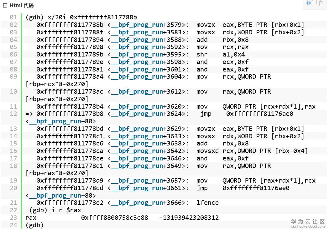

判断r6是否为0,为0说明是取栈地址的指令,这时会往下跳3条指令,继续执行第7条指令,将r10的内容写入r2,由于在执行第30条指令时r0指向map中的第二个元素,所以这时r2也指向这个元素,然后用户层通过get_value(2)取到了内核栈的地址,我们通过给BPF_STX_MEM(BPF_DW, BPF_REG_2, BPF_REG_10, 0)下断点,可以看到过程如下:
其中rax的值0xffff8800758c3c88即为泄露的内核栈地址(其实应该称为帧指针更准确)。

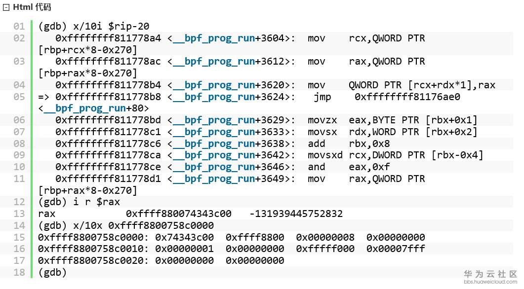

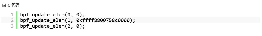

然后通过经典的addr & ~(0x4000 - 1)获取到current结构体的起始地址0xffff8800758c0000,然后构造读数据的map指令去读current中偏移为0的指针值(即为指向task_struct的指针):
其中addr为当前线程current的值0xffff8800758c0000,这样可以得到task_struct的地址,
过程如下:
其中rax的值即为指向task_struct的指针,可以看到和current结构体的第一个成员的值是一致的,都是0xffff880074343c00。

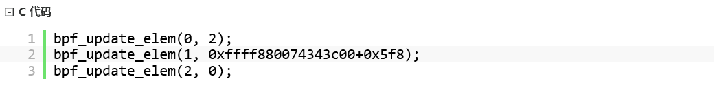

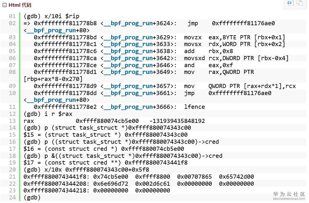

得到task_struct地址之后,加上cred的偏移CRED_OFFSET=0x5f8(由于内核版本不通或者内核的编译选项不同,都可能导致cred在task_struct中的偏移不同),组装读取指令去读取指向cred结构体的指针地址:
过程如下:
其中rax的值0xffff880074cb5e00即为从task_struct中读取到的指向cred的指针。

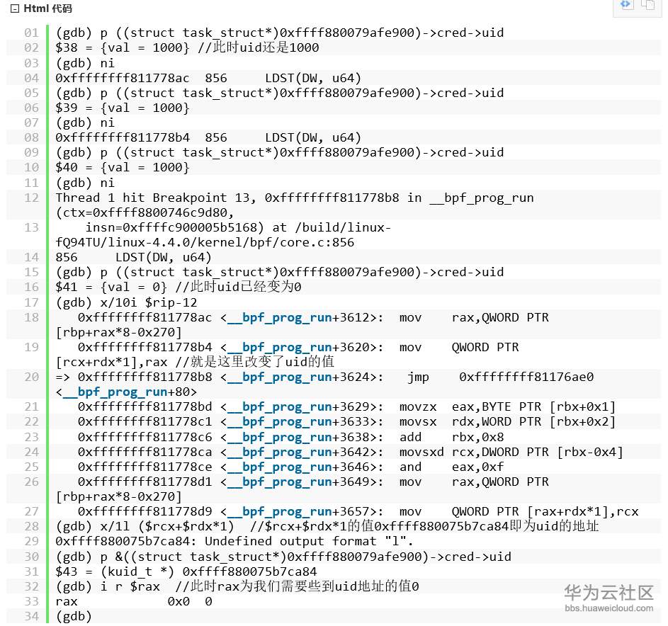

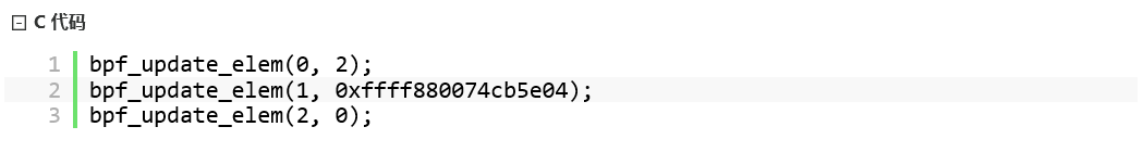

cred的地址得到了,再加上uid在cred中的偏移(固定为4)便得到了uid的地址0xffff880074cb5e04,然后构造写数据的map指令:
过程如下(由于第一次运行exp的时候,这里没断下来,所以下面的过程是第二次运行的过程,中间一些结构体的地址发生了稍微的变化):

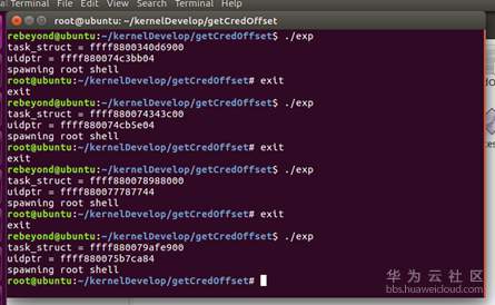

提权成功:
