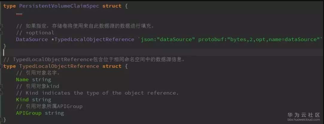

考虑到可以有许多不同类型的数据源用于将数据填充到卷中,因此我们建议在PersistentVolumeClaimSpec中添加一个通用的“DataSource”字段来表示不同类型的数据源。
PVC API 变化
我们将在PVC中添加DataSource字段,以表示预先填充到预配置卷的数据源。对于DataSource字段,我们定义一个新类型“TypedLocalObjectReference”。它类似于具有附加Kind字段的“LocalObjectReference”类型,以便支持多种数据源类型。在alpha版本中,此数据源应和PVC位于同一命名空间。此数据源受限于PVC的同一名称空间。

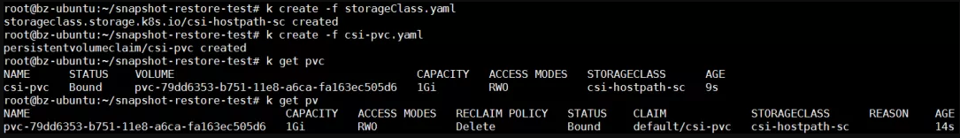

步骤三:创建storageClass,以及pvc,查看pvc以及创建的pv状态,均已处于bound状态。

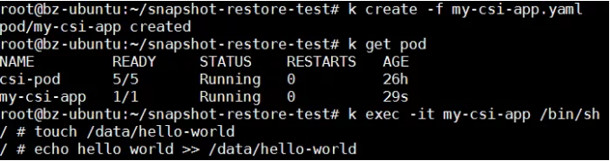

步骤四:创建pod,使用pv,同时往pv中写入数据。

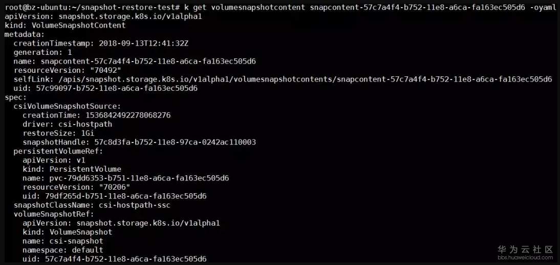

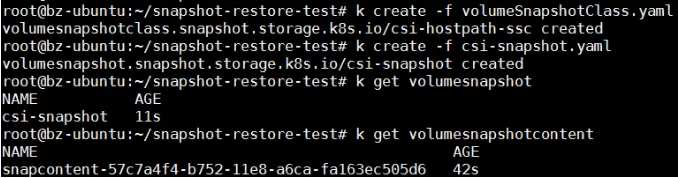

步骤五:创建volumeSnapshotClass,然后对csi-pvc创建snapshot
查看创建的volumeSnapshotContent具体信息。
验证snapshot是否创建成功。

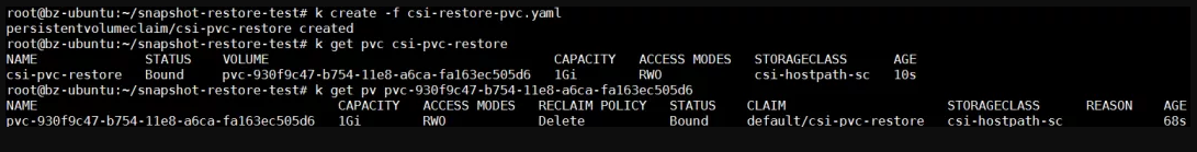

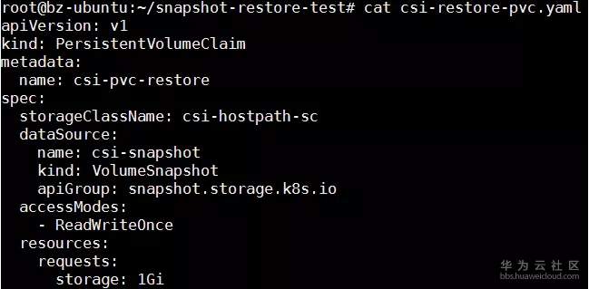

步骤六:创建csi-restore-pvc,添加我们此前创建的snapshot为数据源。

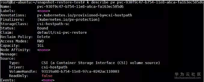

查看pvc,pv状态

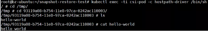

查看pv详细信息,volumeHandle为93119a08-b754-11e8-97ca-0242ac110003,

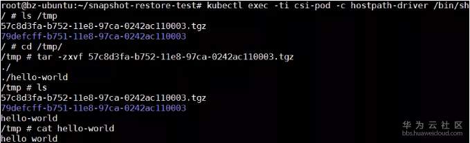

验证pv数据是否预填充,我们可以看到创建出来的pv,已有数据填充。
