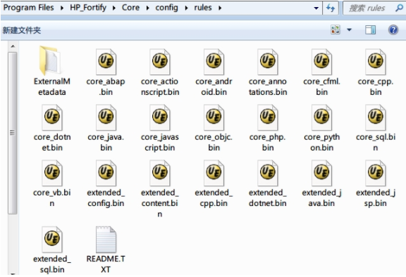

安装好Fortify以后需要将规则文件解压至 Fortify安装目录/Core/config/rules目录下:
官方的.bin文件当然是加密的,无法查看。

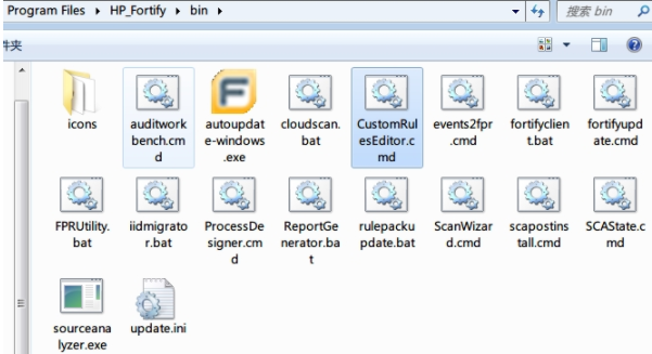

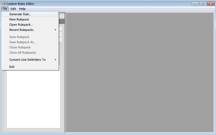

要编写自定义规则,我们可以使用Fortify内置的规则编辑器(熟练的员工可以使用其他xml编辑器)。必须在图形界面下才能运行规则编辑器:位于 Fortify安装目录/bin下,名为CustomRuleEditor.cmd:

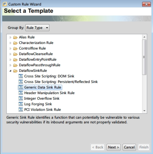

启动后,新建一个规则包:

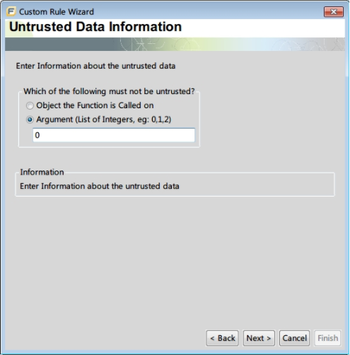

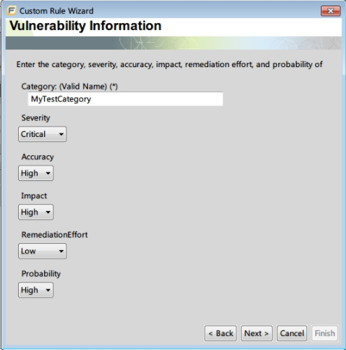

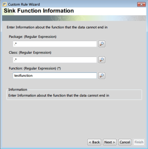

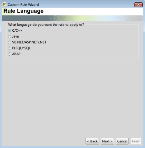

我们随意选择一个规则类型,然后配置(参考下图一步步配置):

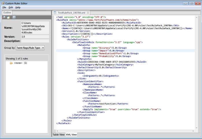

选择XML View视图,可以看到生成的规则:

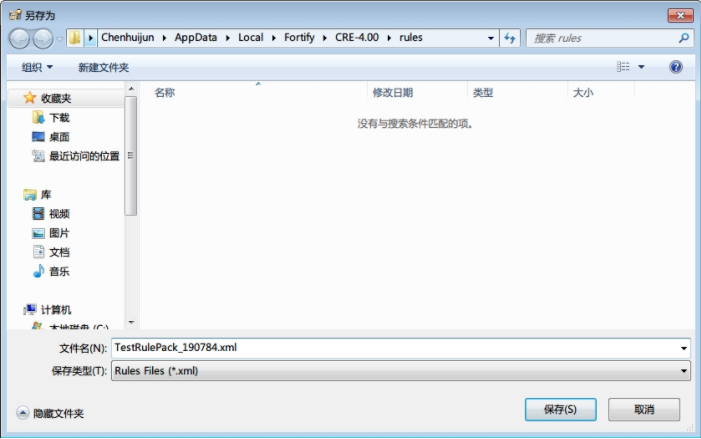

一个规则包可以包含多个,因此后续生成的规则,我们保存的时候,可以保存到同一个xml文件里,Fortify会自动将其放到/Rulepack/Rules下面。
关于规则包文件,大家需要熟悉几个概念:
1./RulePack/RulePackID:这个是规则包唯一ID,不能与其他规则包ID重复,否则判为无效。当然,使用工具生成的ID肯定是唯一的。
2./RulePack/SKU:这个猜测是规则包系列名称,官方包里也只是RUL加一串数字
3./RulePack/Name:规则包名称,例如官方规则中:Fortify安全编码规则,核心,SQL
4./RulePack/Version:规则包版本,例如官方规则中:2014.1.1.0002
5./RulePack/Description:规则包描述,例如官方规则中的描述:提供关于SQL核心API相关的安全问题描述
注:,这个是xml的基础知识,不了解的自行google。
6./RulePack/Rules:规则组,里面可容纳多个规则
7./RulePack/Rules/RuleDefinitions:规则定义
