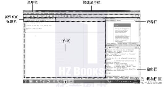

  如图2-13所示,Spyder启动后可以分为7个区域。
图2-13  Spyder面板
* 菜单栏:放置所有的功能。

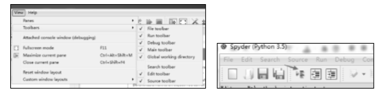

* 快捷菜单栏:是菜单栏的快捷方式,其上面需要放置哪些快捷菜单,可以通过菜单栏中View的Toolbars的复选框来勾选,如图2-14所示。
* 工作区:就是代码要写的地方。
* 属性页的标题栏:可以显示当前代码的名字及位置。
* 查看栏:可以查看文件、调试时的对象及变量。
* 输出栏:可以看到程序的输出信息,也可以作为shell终端来输入Python语句。
* 状态栏:用来显示当前文件权限、编码,光标指向位置和系统内存。

  注释功能为编写代码中很常用的功能,下面介绍Spyder的批量注释功能,在图2-14中,勾选Edit toolbar复选框,会看到如图2-15所示的注释按钮。
图2-14  快捷菜单设置 图2-15  注释按钮
  当选中几行代码之后,单击该按钮即可对代码进行注释,再次单击为取消注释。该按钮右边两个按钮是代码缩进与不缩进按钮,不常用。可以通过Tab键与Shift+Tab键来实现。

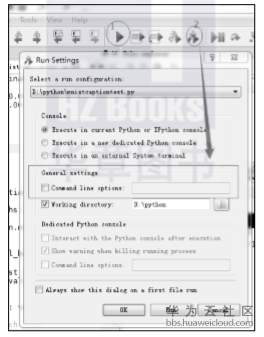

  如图2-16中,标注1按钮为运行当前工作区内的Python文件,单击2按钮会弹出一个Run settings对话框,可以输入启动程序的参数,如图2-16中标注框所示。
