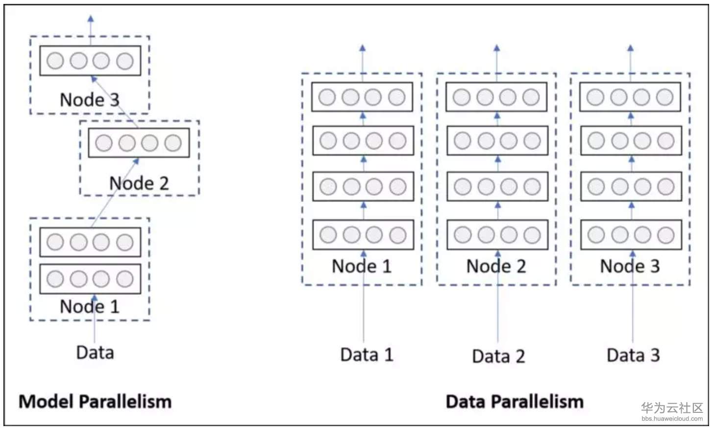

  1. 模型并行
  2. 数据并行
模型并行
模型并行指的是一个模型从逻辑上被分成了几个部分(例如,一些层在一部分,其他层在另一部分),然后把它们部署在不同的硬件/设备上。
尽管从执行时间上来看,将模型的不同部分部署在不同设备上确实有好处,但是它通常是出于避免内存限制才使用。具有特别多参数的模型会受益于这种并行策略,因为这类模型需要很高的内存占用,很难适应到单个系统。
数据并行
另一方面,数据并行指的是,通过位于不同硬件/设备上的同一个网络的多个副本来处理数据的不同批(batch)。不同于模型并行,每个副本可能是整个网络,而不仅仅是一部分。
正如你可能猜到的,这种策略随着数据的增长可以很好地扩展。但是,由于整个网络必须部署在一个设备上,因此可能无法帮助到具有高内存占用的模型。下图应该可以说清楚这个问题。
模型并行 VS 数据并行
实际上,在大组织里,为了执行生产质量的深度学习训练算法,数据并行更加流行也更加常用。所以,本教程主要介绍数据并行。

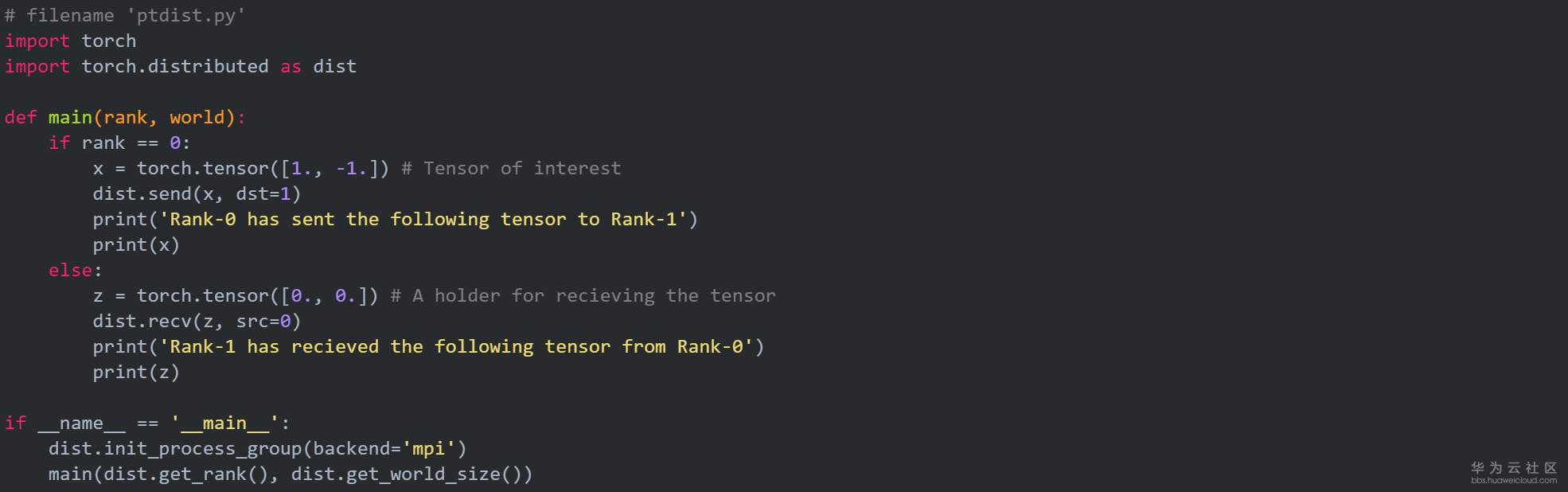

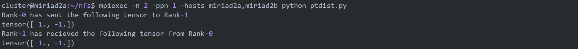

点对点通信

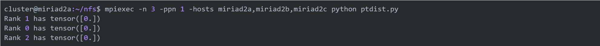

用 mpiexec 执行上面的代码,能够得到一个分布式进程调度器,基于任何标准 MPI 实现都可以,结果如下:
  1. 第一行要被执行的是 dist.init_process_group(backend),它基本上设置了参与节点之间的内部通信通道。它使用了一个参数来指定使用哪个后端(backend)。因为我们完全使用 MPI,所以在我们的例子中 backend='mpi'。也有其他的后端(例如 TCP、Gloo、NCCL)。
  2. 需要检索的两个参数——world size 和 rank。World 指的是在特定 mpiexec 调用环境中所有节点的集合(参见 mpiexec 中的 -hosts flag)。rank 是由 MPI 运行时为每一个进程分配的唯一整数。它从 0 开始。它们在 -hosts 中被指定的顺序用于分配数值。所以,在这个例子中,节点「miriad2a」上的进程会被赋值 Rank 0,节点「miriad2b」上的进程会被赋值为 Rank 1.
  3. x 是 Rank 0 打算发送到 Rank 1 的张量,通过 dist.send(x, dst=1) 完成。
  4. z 是 Rank 1 在接收到张量之前就创建的东西。我们需要一个早就创建好的同维度的张量作为接收传送来的张量的占位符。z 的值最终会被 x 替代。
  5. 与 dist.send(..) 类似,负责接收的对应函数是 dist.recv(z, src=0),它将张量接收到 z。

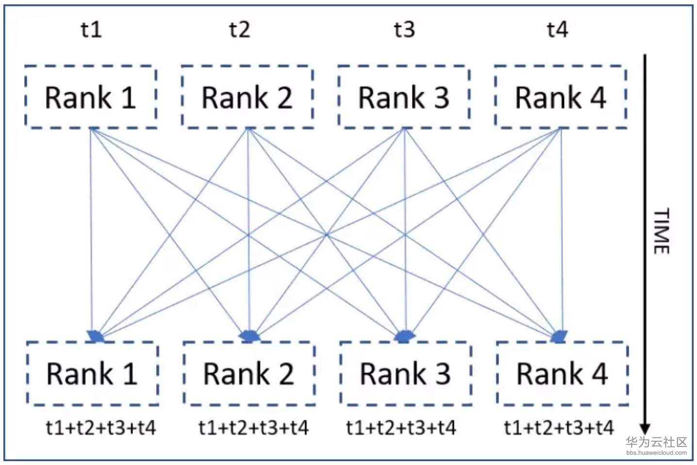

ALL-REDUCE 集体
All-reduce 是一种同步通信方式,所有的 ranks 都被执行了一个 reduction 运算,并且得到的结果对所有的 ranks 都是可见的。下图介绍了这个思想(将求和作为 reduction 运算)。
all-reduce 集体

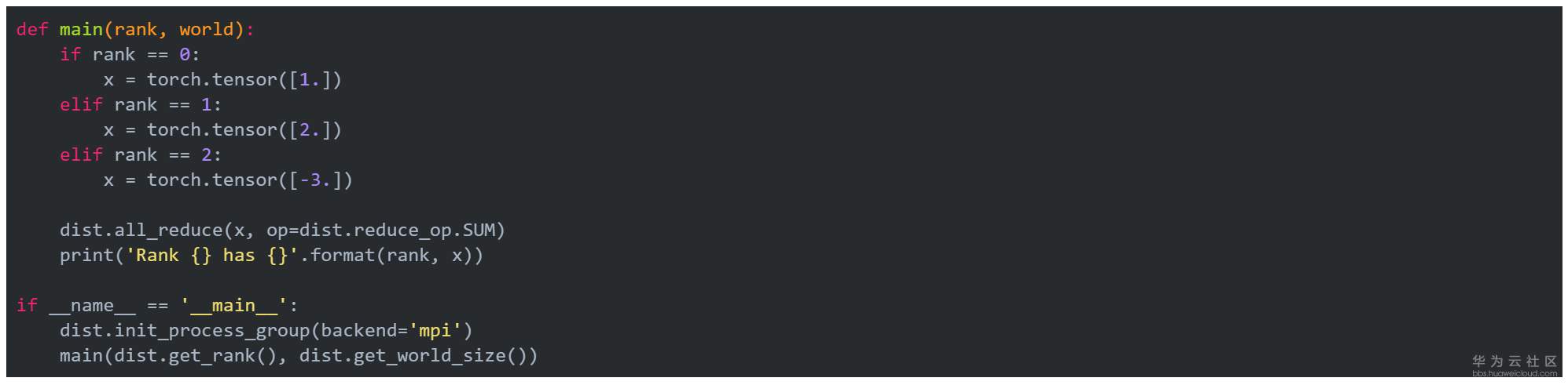

PyTorch 中 all-reduce 集体的基本用法
在 world of 3 环境中启动时,结果如下:
  1. if rank == <some rank> … elif 是我们在分布式计算中多次遇到的模式。在这个例子中,它被用来在不同的 rank 上创建张量。
  2. 它们一起执行了 all-reduce(可以看见,dist.all_reduce(..) 在 if … elif block 逻辑块的外部),求和 (dist.reduce_op.SUM) 作为 reduction 运算。
  3. 将来自每个 rank 的 x 求和,再把得到的求和结果放置在每个 rank 的 x 内。

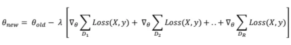

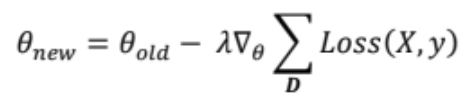

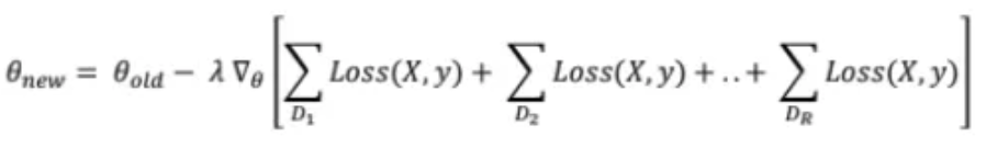

假设读者熟知标准的随机梯度下降算法(SGD),该算法常用于训练深度学习模型。我们现在看到的是 SGD 的一个变体——同步 SGD(synchronous SGD),它利用 all-reduce collective 来进行扩展。我们先从标准 SGD 的数学公式开始吧。
其中 D 是一个样本集合(mini-batch),θ 是所有参数的集合,λ 是学习率,Loss(X, y) 是某个损失函数在 D 中所有样本上的均值。

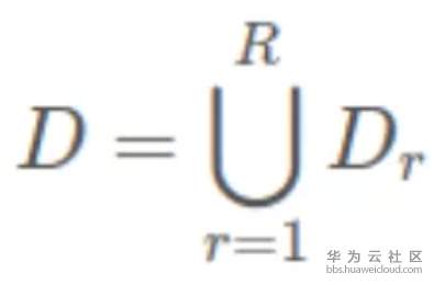

同步 SGD 所依赖的核心技巧是将更新规则中的求和在更小的 (mini)batch 子集上进行分割。D 被分割成 R 个子集 D₁, D₂, . .(推荐每个子集具有相同数量的样本),所以 image.png 将标准的 SGD 更新公式中的求和进行分割,得到:
现在,因为梯度算子在求和算子上是分布式的,所以我们得到:

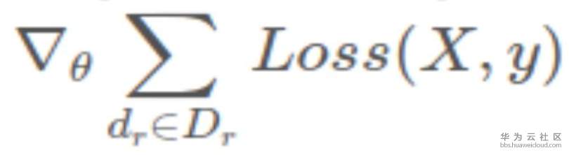

  3. 让每个 rank 使用大小为 B 的 mini-batch(dᵣ)(dᵣ来自该 rank 分配到的数据块 D_r)计算梯度,即 rank r 计算 image.png 。
  4. 将所有 rank 的梯度进行求和,然后将得到的梯度对每个 rank 可见,再进行进一步处理。

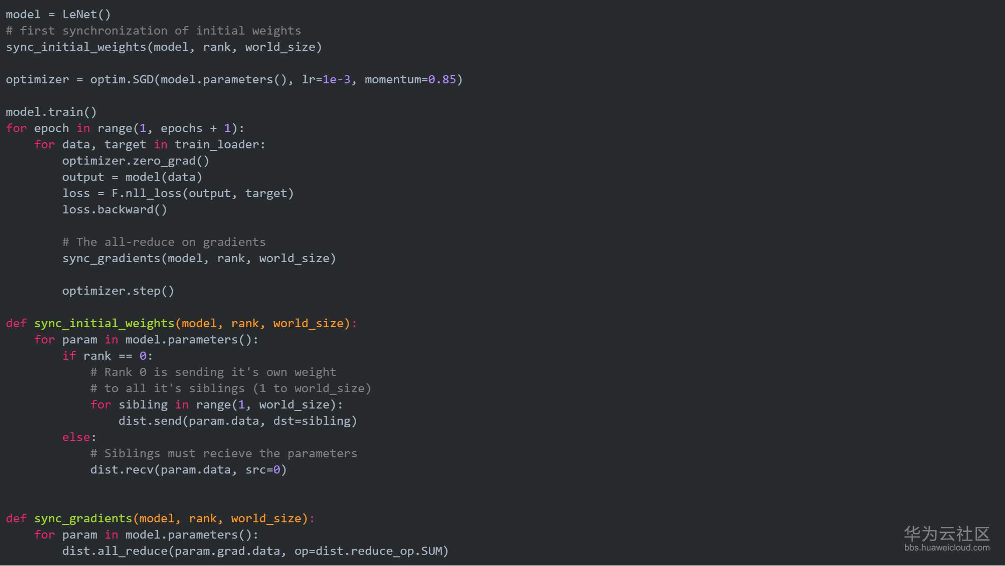

下面是实现的关键部分(没有展示样板代码):
  1. 全部 R 个 rank 都使用随机权重创建自己的模型副本。
  2. 单个具有随机权重的副本可能导致在初始的时候不同步。推荐在所有的副本上同步初始权重,sync_initial_weights(..) 就是在做这件事。让任何一个 rank 将自己的权重发送到它的兄弟 rank,兄弟 rank 必须接收这些权重并用来初始化它们自身。
  3. 从每个 rank 对应的数据部分取出一个 mini-batch(大小为 B),计算前向和反向传递(梯度)。作为配置的一部分,这里需要重点注意的一点是:所有的进程/rank 应该让自己那部分数据可见(通常是在自己的硬盘上或者在共享文件系统中)。
  4. 把求和作为 reduction 运算,对每一个副本上的梯度执行 all-reduce 集体。sync_gradients(..) 会完成梯度同步。
  5. 梯度同步之后,每个副本能够在自己的权重上独立地执行标准的 SGD 更新。optimizer.step() 正常运行。
现在问题来了:我们如何确保独立的更新保持同步?
我们看一下更新方程的首次更新:
上面的第 2 点和第 4 点保证每个初始权重和梯度都是同步的。显然,它们的线性组合也是同步的(λ 是常数)。以后的所有更新都是类似的逻辑,因此也是同步的。

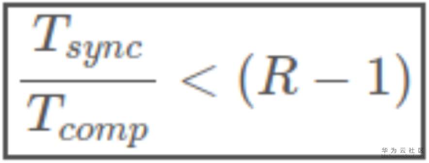

所有分布式算法的最大瓶颈就是同步。只有当同步时间显著小于计算时间的时候,分布式算法才是有益的。让我们在标准 SGD 和同步 SGD 之间做一个简单的对比,来看一下什么时候后者是比较好的。
定义:我们假设整个数据集的规模为 N。网络处理大小为 B 的 mini-batch 需要花费时间 Tcomp。在分布式情况下,all-reduce 同步花费的时间为 Tsync。

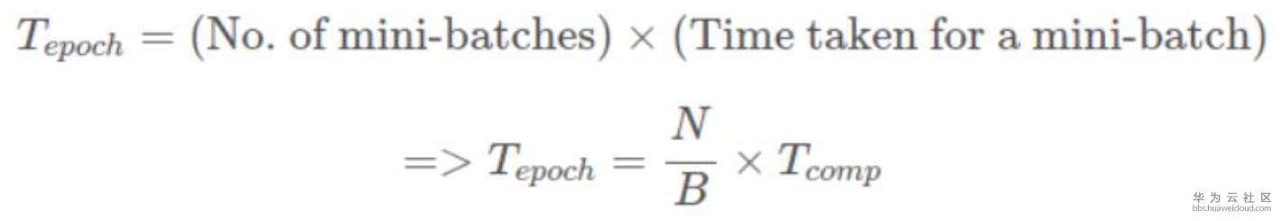

对于非分布式(标准)SGD,每个 epoch 花费的时间为:

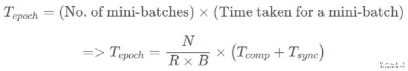

对于同步 SGD,每个 epoch 花费的时间为:
因此,对于分布式环境,为了与非分布式环境相比有显著的优势,我们需要满足:
我们可以调整影响上述不等式的三个因子,从分布式算法中得到更多的好处。
  1. 通过以高带宽的快速网络连接节点,来减小 Tsync。
  2. 通过增加批大小 B,来增加 Tcomp。
  3. 通过连接更多的节点和拥有更多的副本来增加 R。
