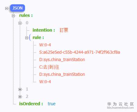

当前,基于华为云对话机器人技能平台的规则模板定义如下:
W表示通配符(wildcare), S表示槽(slot), D表示词典(Dictionary),(除了一些内置的用户常用问法之外,我们不允许用户将槽位内的词典加入规则模板中)C为普通片段(Common)支持或与等正则规则。
2.      接口说明
rules:
intention:
意图
rule:
W:
0-4
通配符片段(Widcard)
S:
a625e5ed-c55b-4244-a971-74f2f963cf8a
槽位片段(Slot)
C:
从|由|起始站是
普通片段(Common)
D:
sys.china_trainStation
字典片段(Dict)
isOrdered:
规则是否按顺序(当前为true),这里按顺序是指匹配的时候每个片段是否有序。我们当前设计中只支持规则中的片段有序,但是如果后续用户有需求想要片段在任意位置匹配皆可,那么我们的接口也可以向后兼容而不需要修改接口。
