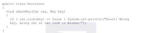

为了理解LSP,我们举一个违反原则的例子。在开发汽车服务软件时,我们发现需要对以下场景进行建模。当留下汽车需要服务时,车主离开汽车。服务助理拿走钥匙,当车主离开时,服务助理检查他是否有正确的钥匙以及是否发现了正确的车。他只是去解锁并锁上车,然后将钥匙放在指定的地方并留一张便条,这样机械师就可以在检查汽车时轻易找到钥匙。
我们已经定义了一个Car类,现在创建一个Key类并在汽车类中添加两个方法:lock和unlock。我们添加了一个相应的方法,助理检查钥匙是否匹配汽车:

巴吉赛车没有门,因此无法锁定或解锁。我们相应地实现了代码:
我们设计的软件要用于汽车,无论它们是否是巴吉赛车,所以将来可以将它扩展到其他类型的汽车。汽车能被锁定或解锁可能会产生一些问题。
