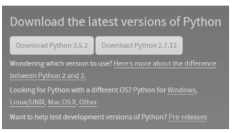

Python安装包的下载链接为https://www.python.org/downloads/。
注意选择版本,Python 2和Python 3版本的差异比较大,所以需要根据实际情况选择相应的版本下载,如图2-24所示。
图2-24 支持的版本及操作系统

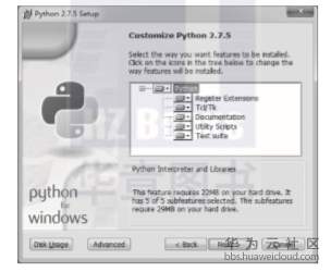

安装Python组件,保持默认值即可,如图2-29所示。
图2-29 安装Python组件

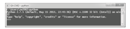

重新开一个CMD的终端,输入“python”,若出现如图2-34所示的内容,则说明Python安装成功了。
图2-34 Python验证成功
