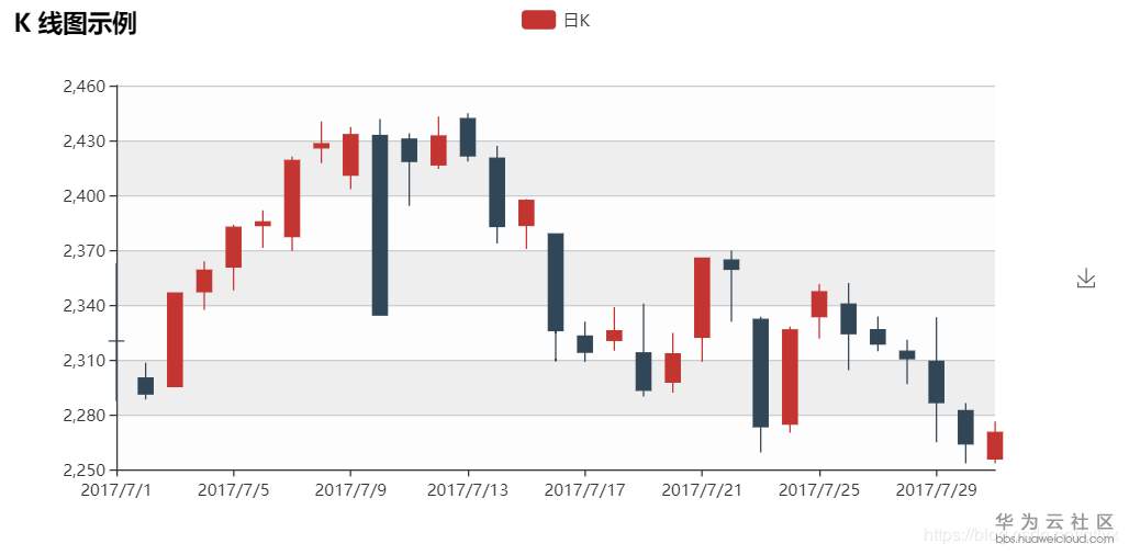

在Kline类里面,add其实调用了__add,其中,name参数其实就是一个图例,然后是x坐标的数据,y坐标的数据。
        然后就是render方法就可以获得一个html格式的结果,用浏览器打开就可以了。
大概是下面这样:
图片来自pyecharts官网。

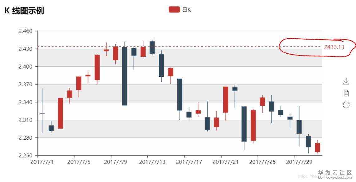

        此外,还可以在图上画一些别的线,比如close价的最大值。
kline.add(
    "日K",
    ["2017/7/{}".format(i + 1) for i in range(31)],
    v1,
    mark_line=["max"],
    mark_line_symbolsize=0,
    datazoom_orient="vertical",
    mark_line_valuedim="close",

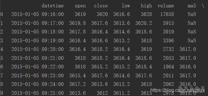

        那么,接下来我们来看一下如何改进这个k先的绘制方法吧,我们从一个pandas开始。后面的代码就是笔者自己写的哦。
        我们现在有一个pandas, 里面的数据如下:
        还有一列ma10没有放上去,其实就是5日均线和10日均线。

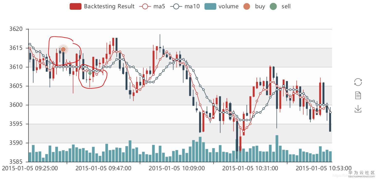

        我们看一下上面这个函数,首先我们从pandas中拿出数据,转换成pyecharts能接受的list格式。要提醒大家的是,这里的datetime也要转化成字符串格式。
        然后就是实例化Kline和技术指标的Line
# K chart
    kline = Kline()
    kline.add("Backtesting Result", date, k_plot_value)
    indicator_lines = Line()
    for indicator_name in indicator_name_list:
        indicator_lines.add(indicator_name, date, da[indicator_name].tolist())
        然后用bar来制作成交量。这样的话基本就形成了。
        但是我们进一步希望能够在k线图上绘制出买卖信号发生的信息,也就是交易发出的时间点,那么我们用es来添加,这里随便使用了10和18天作为一个买卖时间点。
        我们做了这么多的图怎么让他们一起显示出来呢?这里就要用到overlap了,也就是叠加的类。
    overlap = Overlap()
    overlap.add(kline)
    overlap.add(indicator_lines,)
    overlap.add(bar,yaxis_index=1, is_add_yaxis=True)
    overlap.add(es)
    overlap.render(path='tt.html')
        我们最后来看一下结果怎么样:
        可以说相当漂亮了。笔者圈起来的就是我们绘制的时候设置的buy和sell两个点。
