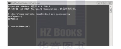

为了实现一个“移动式”OpenStack高可用实验环境,笔者建议将实验环境部署在一台笔记本电脑上,以方便随时随地全身心投入OpenStack的研究部署中,当然也可以部署在数据中心PC Server上。由于普通笔记本物理资源,尤其是内存,难以满足集群需求,因此在开始OpenStack环境塔建之前,可能需要对个人笔记本进行硬件升级。这里硬件升级通常指升级内存条。不同型号笔记本支持的最大内存受主板限制可能不一样,较老型号的可能仅支持最大4GB或8GB,而较新的主板可能支持16GB或32GB。查看主板支持的最大内存方式如图11-3所示,在cmd命令窗口中输入wmic memphysical get maxcapacity命令即可查看,图11-3中笔记本最大支持16GB内存。

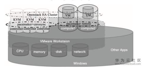

由于OpenStack高可用集群实验环境仅做功能验证测试,不做性能压力测试,因此根据笔者经验,16GB内存通过虚拟化完全可以实现三个控制节点和两个计算节点的OpenStack高可用集群实验环境。此外,如果希望在此电脑上进行Ceph存储使用,则建议增大硬盘容量,1TB的硬盘空间足以满足存储节点实验和虚拟机的多次快照保存。以笔者的实验环境为例,笔记本型号为联想T440p,内存16GB,CPU为Intel酷睿i5处理器,存储为两块500GB硬盘,操作系统为64位Windows7 SP1旗舰版,虚拟化软件为VMware Workstaion11,一共创建5台VMware虚拟机,其中3台控制节点用于实现OpenStack服务的高可用,2台计算节点用于实现实例HA。另外,由于OpenStack高可用环境中必须实现Quorum机制,并能够对控制节点进行隔离操作(Fencing),而VMware虚拟机在实现Fencing上有一定困难,因此在三台控制节点VMware虚拟机上又各自创建了一台KVM虚拟机,并且将这三台KVM虚拟机作为最终的OpenStack高可用集群控制节点。笔者的实验环境物理架构如图11-4所示。在图11-4中,控制节点由三台VMware虚拟机中的三台KVM虚拟机组成。计算节点由两台VMware虚拟机组成,OpenStack高可用集群由运行Pacemaker和Corosync进程的控制节点,以及运行Pacemaker_remote的计算节点组成。计算节点之所以仅运行Pacemaker_remote,是因为生产环境中如果计算节点也运行Pacemaker和Corosync进程,则Pacemaker高可用集群最大仅支持16个节点,而这显然不能满足生产环境中大规模节点部署的需求。Pacemaker_remote为Redhat专为解决Pacemaker集群节点限制而开发的精简版Pacemaker,计算节点在运行Pacemaker_remote时,并不存在最大16个节点的限制,并且运行Pacemaker_remote的计算节点完全可以作为Pacemaker集群节点存在并接受控制节点的控制。
图11-3 查看主板支持最大内存
图11-4 OpenStack高可用部署实验环境架构

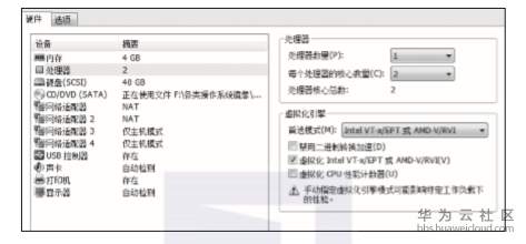

图11-5 控制节点VMware虚拟机配置
为了能够在VMware虚拟机中嵌套创建KVM虚拟机,在VMware虚拟机设置的处理器选项中,为处理器选择Intel VT-x/EPT或AMD-V/RVI虚拟化引擎。此外,处理器的数量不易设置过大,否则容易出现因资源分配问题而导致的VMware虚拟机Holding问题。如果对VMware虚拟机CPU数量有要求,可以通过每个处理器的核心数来控制。由于3台VMware虚拟机需要嵌套创建KVM虚拟机来作为控制节点,并且3台KVM虚拟机控制节点需要运行绝大部分的OpenStack相关基础服务和OpenStack核心服务,因此建议分配相对较多的内存。图11-5所示分配了4GB内存给VMware虚拟机,其中的3GB用于VMware虚拟机中创建的KVM虚拟机控制节点。与控制节点不同,计算节点主要负责用户实例创建,如果资源允许,计算节点可以分配较多的CPU和内存等资源。此外,对于一个高可用的OpenStack集群而言,任何节点都应该支持Fencing功能。由于是实验环境,图11-4所示的架构中仅运行在VMware虚拟机中的3个KVM虚拟机控制节点通过虚拟机Fencing驱动实现了隔离Fencing功能,而两个运行在VMware虚拟机上的计算节点并没有实现Fencing,但是这并不影响实验环境中OpenStack集群的多数高可用功能验证。如果在生产环境中,则计算节点的Fencing功能是必须的。

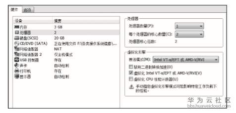

图11-6 计算节点VMware虚拟机配置

3)在VMware Workstation中创建三台VMware虚拟机(虚拟机名称分别为Controller1、Controller2和Controller3),虚拟机具体配置可以参考图11-5所示。三台VMware虚拟机用作OpenStack高可用集群控制节点宿主机。VMware虚拟机安装Centos7.1系统。为了最大化KVM虚拟机控制节点的资源使用,VMware虚拟机操作系统安装方式选为最小安装。
4)在VMware Workstation中创建两台VMware虚拟机(虚拟机名称分别为Compute1和Compute2),两台虚拟机用作OpenStack高可用集群的计算节点,虚拟机具体配置可以参考图11-6所示。VMware虚拟机安装Centos7.1系统。为了最大化将计算节点资源应用到用户实例中,计算节点操作系统选用最小安装方式安装。
