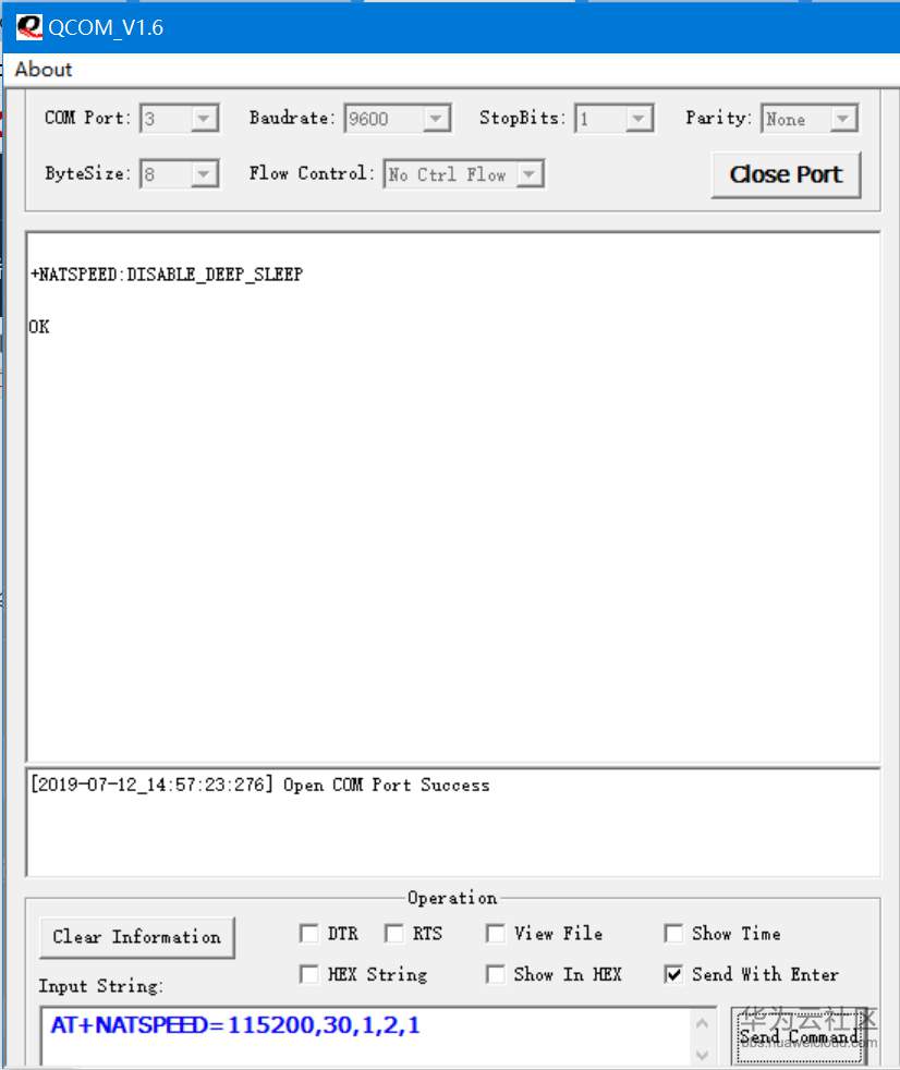

设置波特率
例如将9600改为115200
指令:AT+NATSPEED=115200,30,1,2,1
指令解释:115200为波特率,30表示发送完这条指令后30秒内要用115200这个波特率发送任意指令,这样设置才能生效
回复:
  1. +NATSPEED:DISABLE_DEEP_SLEEP
  2. OK

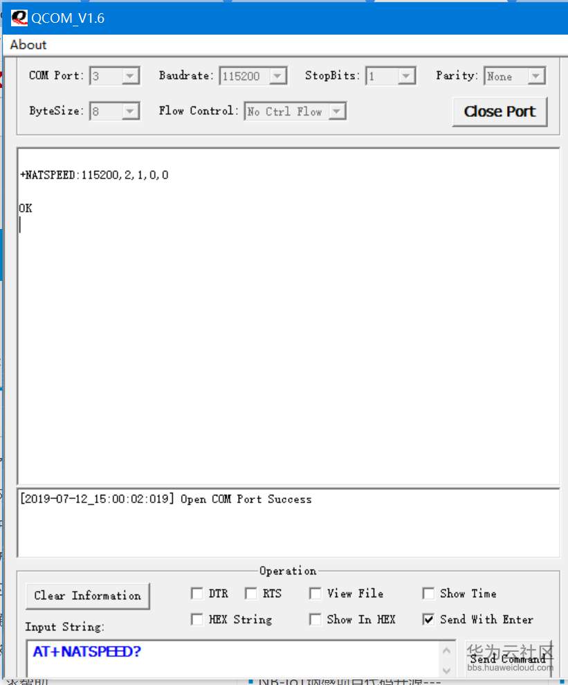

查询波特率
指令:AT+NATSPEED?
回复:
  1. +NATSPEED:115200,2,1
  2. OK

自己测试结果:
设置完1115200波特率后要把串口小助手的波特率改为115200,然后才发送查询波特指令:
