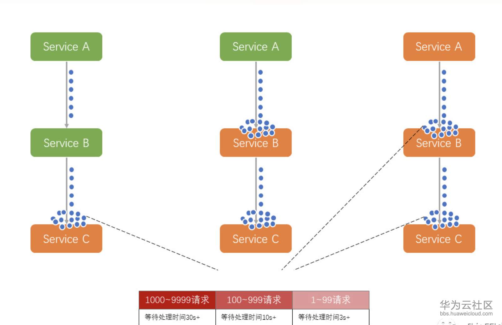

那么在这样的背景下,如果某个服务A需要发布一个新版本,往往会对正在运行的其它依赖服务A的程序产生影响。甚至,一旦服务A的启动预热过程耗时过长,问题会更严重,大量请求会阻塞,产生级联影响,导致整个系统卡慢。
举个夸张的例子来形容:一幢楼的下水管是从最高楼直通到最低楼的,这个时候如果你家楼下的管道口堵住了,那么所有楼上的污水就会倒灌到你家。如果这导致你家的管道口也堵住了,之后又会倒灌到楼上一层,以此类推。
然而实际生活中一旦你发现了这个问题,必然会想办法先避免影响到自己家,然后跑到楼下让他们赶紧疏通管道。此时,避免影响自己家的办法就可被称之为「熔断」。

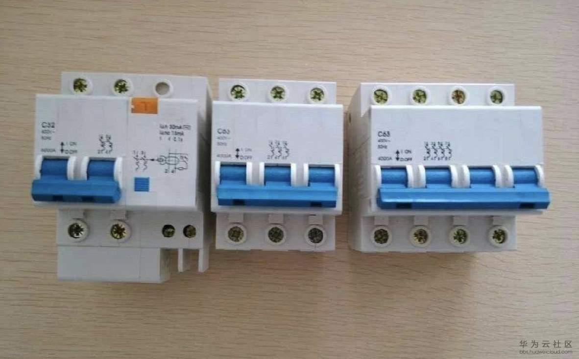

熔断本质上是一个过载保护机制。这一概念来源于电子工程中的断路器,可能你曾经被这个东西的“跳闸”保护过。

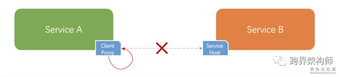

切断联系要尽可能的“果断”,既然已经认定了对方“不可用”,那么索性就默认“失败”,避免做无用功,也顺带能缓解对方的压力。

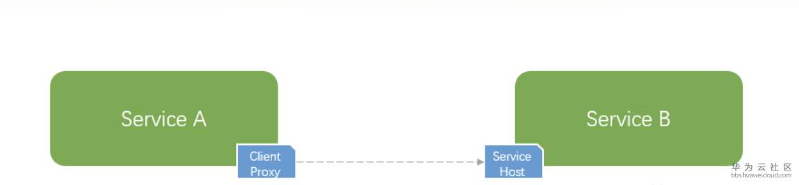

分布式系统中的程序间调用,一般都会通过一些RPC框架进行。
那么,这个时候作为客户端一方,在自己进程内通过代理发起调用之前就可以直接返回失败,不走网络。
这就是常说的「fail fast」机制。就是在前面提到的代码段之前增加下面的这段代码。

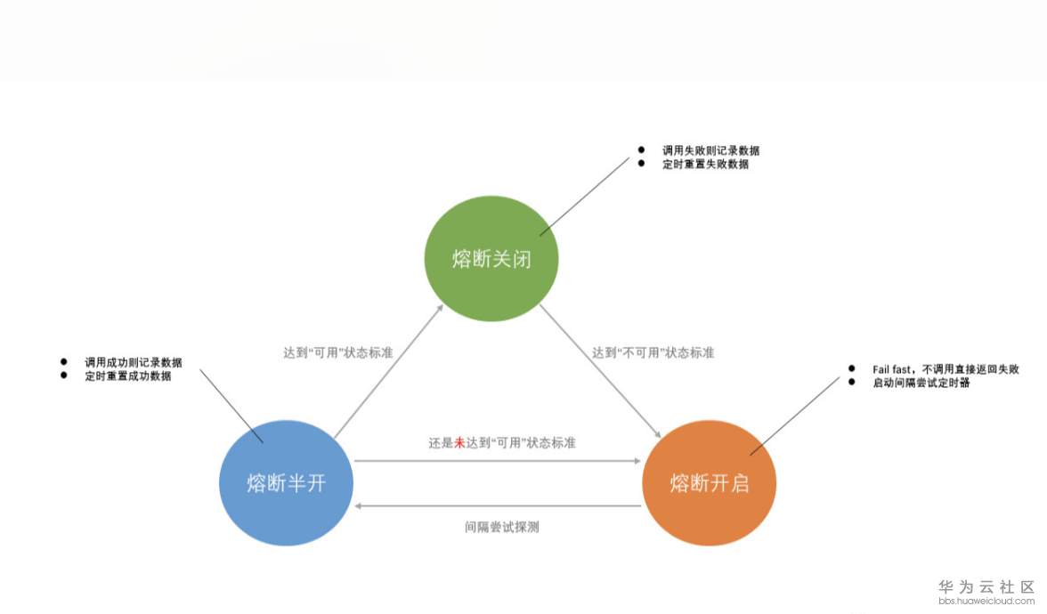

一旦通过了衡量是否“可用”的验证,整个系统就恢复到了“正常”状态,此时需要重新开启识别“不可用”的策略。就这样,系统会形成一个循环。
这就是一个完整的熔断机制的面貌。了解了这些核心思想,用什么框架去实施就变得不是那么重要了,因为大部分都是换汤不换药。
