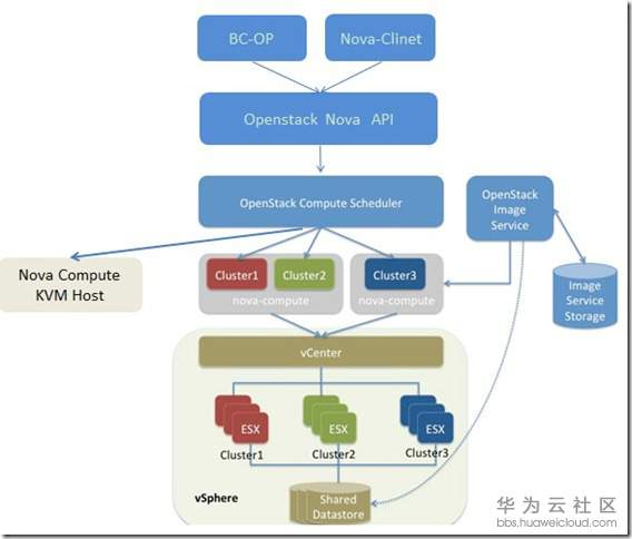

整体架构
先上图,了解下openstack结合VMware的整体架构。
工作原理和流程:
虚机如何启动?
       前端BC-OP或者Horizon发送http请求给Rest api,Nova api 通过RPC Call(Rabbitmq)请求scheduler选择合适的nova-compute,到此为止,与Openstack正常的流程都是一样的,对于kvm来说,直接在compute node起虚机就可以了,因为本文重点是VMware所以流程就写的比较简单,对于对接了VMware那就要继续往下看。
       nova-scheduler可调度的nova-compute可能有多个,每个compute对应的是vcenter上的一个集群(Cluster)。
nova-compute需在配置文件中指定的底层driver是VMware diriver,通过Vmware driver与管理ESX主机集群的Vcenter Apis交互,然后Vcenter会选择集群中合适的ESX主机,在内部使用vcenter DRS来起虚机。
       通过Openstack启动虚机,虚机在Vcenter上会呈现出来,并且可以支持VMware的高级功能,另外,在horizon或者OP页面也会呈现,能够像其他openstack的虚拟机一样管理,但是可能会受到部分VMware的限制(如ssh keys等)。
镜像如何获取?
和libvirt driver一样,VMware driver也会去和glance 交互,如图虚线从后端复制vmdk镜像到启动虚机的datastore中去,同时会缓存下来。
云硬盘cinder如何管理?
与起虚机原理一样,cinder后端指定为VMware,使用VMware的dirver去创建卷,cinder volume这个其实就是封装了一层, 最终都是调用vcenter的存储管理的功能。
总结:
1.对于终端用户OP或者Horizon其实完全感知不到kvm虚机和VMware虚机有和不同的,因为都是通过Openstack去管理底层的虚拟机,而前端都是去调用Openstack的Api。
2.Openstack作为管理平台,只能管理到nova-compute一层,即知道在哪一个cluster,对于ESX层面以下,Openstack是管理不到的,都交给了Vcenter去管理。换个角度想,虚拟机在集群内的变动,对于openstack的管理是完全不会有影响的。
