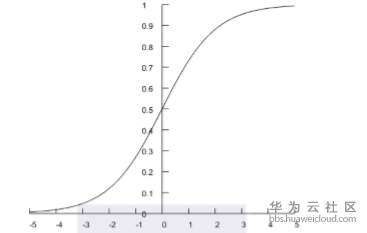

  1.Sigmoid函数
  Sigmoid函数表达式为:
  Sigmoid函数示意如图2.1所示。
图2.1  Sigmiod函数示意图
  Sigmoid函数是传统的神经网络和深度学习领域开始时使用频率最高的激活函数,是便于求导的平滑函数,但是容易出现梯度消失问题(gradient vanishing)。函数输出并不是zero-centered,即Sigmoid函数的输出值恒大于0,这会导致模型训练的收敛速度变慢,并且所使用的幂运算相对来讲比较耗时。

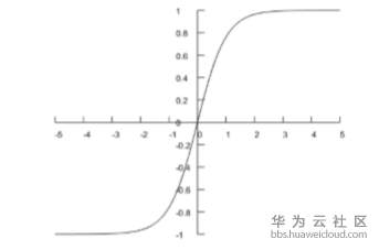

  2.tanh函数
  tanh函数表达式为:
  tanh函数示意图如图2.2所示。
图2.2  tanh函数示意图
  tanh函数解决了zero-centered的输出问题,但梯度消失的问题和幂运算的问题仍然存在。

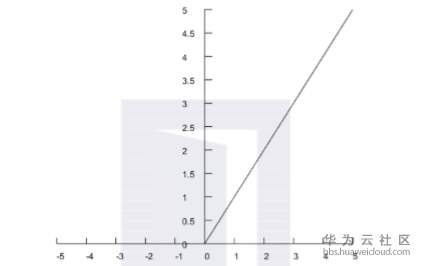

  3.ReLU函数
  ReLU函数表达式为:
  ReLU函数示意图如图2.3所示。
图2.3  ReLU函数示意图
  ReLU函数本质上是一个取最大值函数,非全区间可导,但是在计算过程中可以取sub- gradient。
  ReLU在正区间内解决了梯度消失问题,只需要判断输入是否大于0,所以计算速度非常快,收敛速度远远快于Sigmoid和tanh函数。但ReLU函数的输出同样不是zero-centered,并且存在Dead ReLU Problem,即某些神经元可能永远不会参与计算,导致其相应的参数无法被更新。有两个主要原因可能会导致这种情况产生:参数初始化及学习速率太高,从而导致在训练过程中参数更新过大,使网络进入这种情况。解决方法是可以采用Xavier初始化方法,以及避免将学习速率设置太大或使用Adagrad等自动调节学习率的算法。

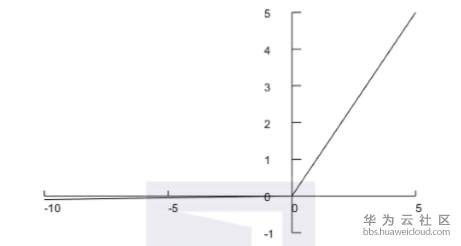

  4.Leaky ReLU函数
  Leaky ReLU函数表达式为:
   f(x)=max{0.01x,x} (2.4)
  Leaky ReLU函数示意图如图2.4所示。
  Leaky ReLU函数的提出是为了解决Dead ReLUProblem,将ReLU的前半段设为0.01x而非0。理论上来讲,Leaky ReLU函数有ReLU函数的所有优点,外加不会有Dead ReLU问题,但是在实际操作中并没有完全证明Leaky ReLU函数总是好于ReLU函数。
图2.4  Leaky ReLU函数示意图
