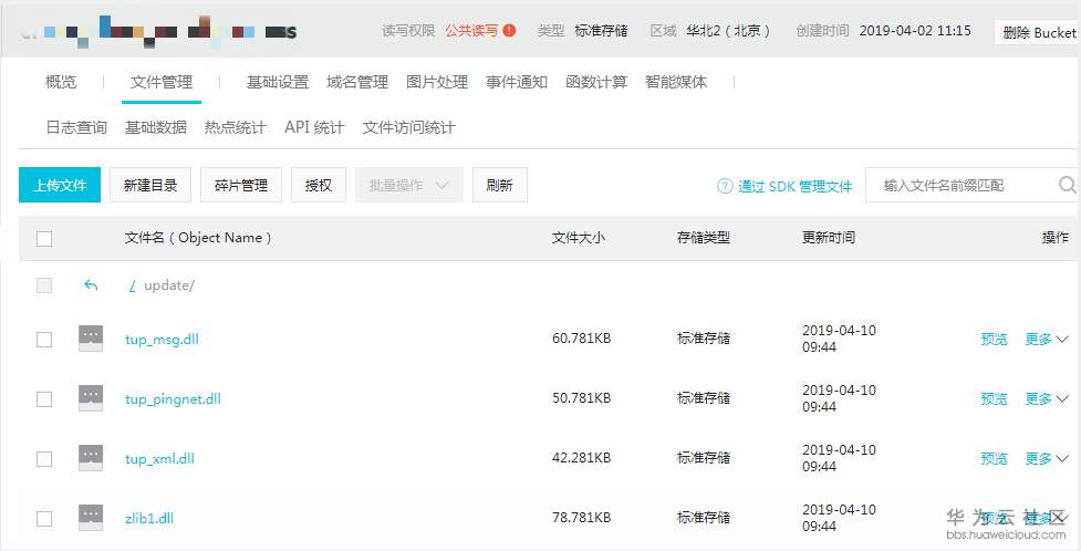

图2.1 阿里云同时更新4个对象

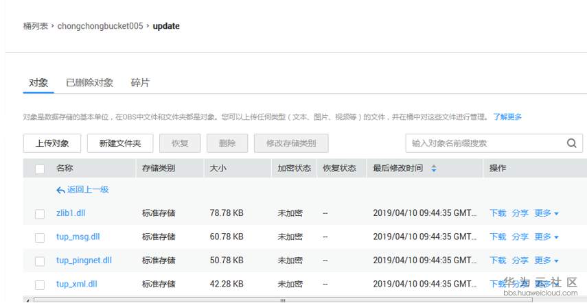

图2.2 华为云随后也同步更新4个对象

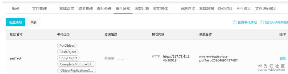

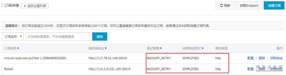

1)     需要给阿里云源桶配置http事件通知功能和公共可读权限,如图3.1和图3.2所示,其中接收端地址为工具所在主机的IP及工具所监听端口号。

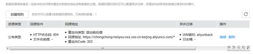

2)     华为云所在的桶需要配置回源功能到阿里云源桶,如图3.3所示。

图3.1 阿里云源桶主题创建示例
图3.2 阿里云源桶主题订阅者示例(消息推送格式需设置为SIMPLIFIED)
图3.3 华为云桶回源设置示例(消息推送格式需设置为SIMPLIFIED)

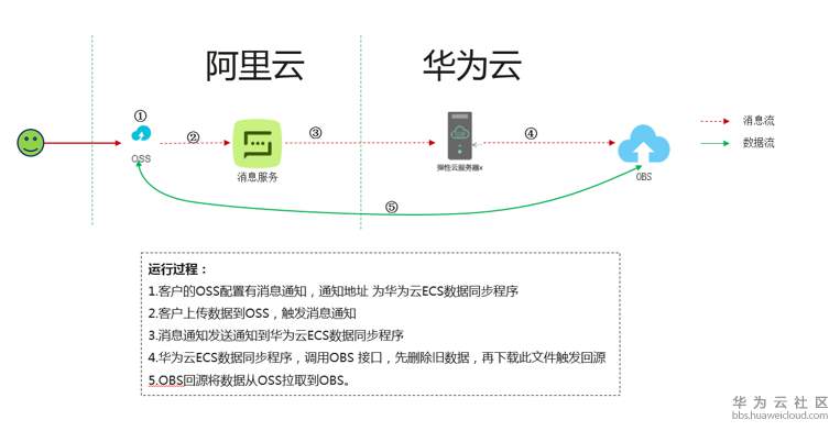

4      工具实现原理
工具实现原理流程示意图

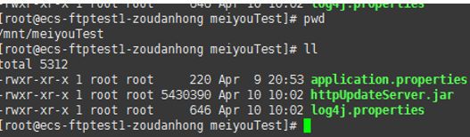

5.1      拷贝工具目录到工具运行平台

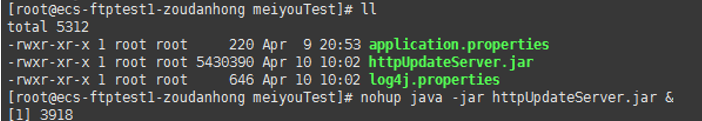

将本文附录中的工具包(ObsFetchHttp.zip)解压上传到Linux平台指定目录,效果如下:
     其中httpUpdateServer.jar是工具jar包、application.properties是工具运行的配置文件、log4j.properties是日志运行配置文件(建议保持默认配置)。

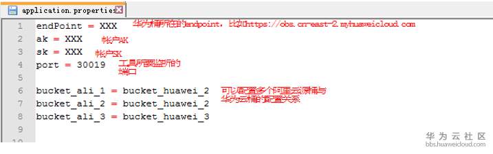

5.2      配置application.properties文件
application.properties是工具运行的配置文件,需要将文件中的XXX部分更新为实际信息,其中AK、SK信息为华为云桶所在帐号的AK、SK。
5.3      运行工具
使用命令“nohup java -jar httpUpdateServer.jar &”运行工具,之后工具就会时时监听阿里云发来的http消息并进行处理。
