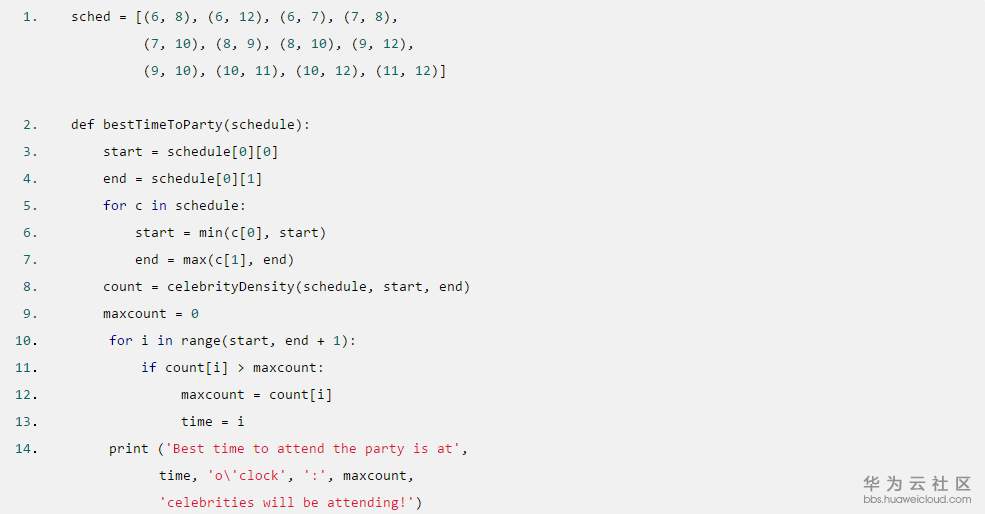

第3~7行代码确定名人出席派对的最早时间与最晚时间。代码第3行和第4行假定schedule中至少有一个元组,用该元组初始化变量start和end。我们希望变量start表示每位名人最早开始时间,变量end表示每位名人的最晚结束时间。schedule[0]给出schedule的第一个元组。访问这个元组的两个元素的方式和访问列表中的元素完全相同。由于schedule[0]为元组,我们需要另外一个[0]用于访问元组的第一个元素(第3行代码),[1]用于访问元组的第二个元素(第4行代码)。
在for
循环中会遍历列表中的所有元组,将其中的每个元组命名为c。注意,如果我们将c[0]修改为10(例如),程序会抛出错误,因为c是元组。另一方面,如果声明sched = [[6, 8], [6, 12], ...],我们便可以将6改为10(例如),因为sched中的每个元素都是列表。
第8行代码调用一个函数,填充列表count,用于表示start和end时间范围内每一小时内在场的名人数量。
第9~13行代码用于找出最大的名人数量出席的时段,循环start到end时间范围内的各个小时,通过变量maxcount跟踪最大的名人数量。这些代码可以替换为:
 9a.  maxcount = max(count[start:end + 1])10a.  time = count.index(maxcount)
Python提供了一个函数max
可用于查找列表中的最大元素。此外,我们可以使用切片(slice)来选取列表中一段特定连续范围内的元素。在第9a行中,我们找到索引start和end之间(包含end)的最大元素。如果有b = a[0:3],意思是将a的前3个元素(即a[0]、a[1]、a[2])复制到列表b中,其长度为3。第10a行确定最大元素的索引。

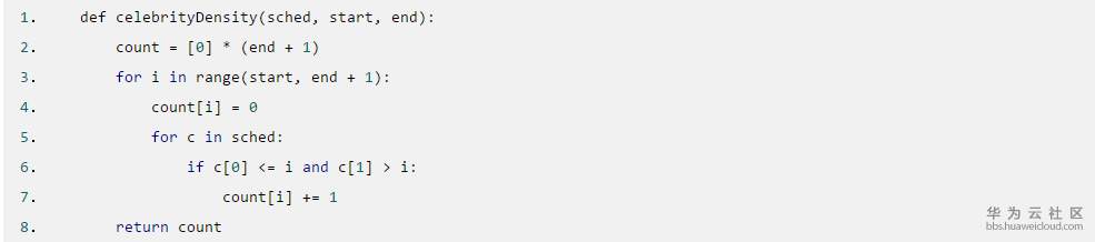

下面是算法的核心内容,实现在函数celebrityDensity中:
这一函数包含一个嵌套循环。外层循环从range
的第一个参数start指定的时间开始,遍历不同的时间,每次迭代后将时间i递增1。内层循环(第5~7行)遍历所有的名人,第6行代码检查当前名人当前时间是否在场。如前所述,时间必须要大于等于名人的开始时间且小于结束时间。
如果运行语句
bestTimeToParty(sched)
代码将打印
Best time to attend the party is at 9 o'clock : 5 celebrities
will be attending!

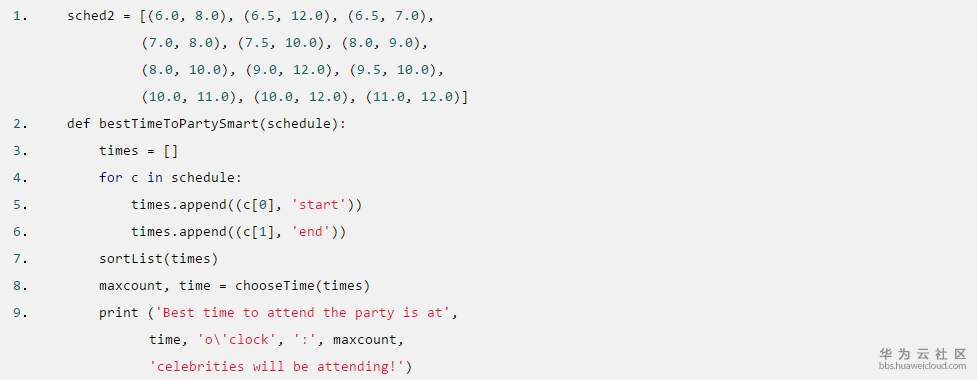

注意,schedule和sched2是二元组的列表,如前所述,每个元组的第一个元素是开始时间,第二个元素是结束时间。但是在sched2中用浮点数而非在schedule中用整数来表示时间。6.0、8.0等数字都是浮点数。在这道谜题中,我们仅比较这些数字,没有必要对它们执行其他算术操作。
另一方面,在第3行被初始化为空的列表times是二元组的列表,每个元组的第一个元素是时间,第二个元素是用来指示时间是开始时间还是结束时间的字符串标记。
第3~6行代码收集所有名人的开始时间和结束时间,每次都做这样的标记。列表未经排序,因为我们不能假定参数schedule曾按任何方式排过序。
第7行代码通过调用一个排序过程对列表进行排序,稍后我们会介绍这个排序过程。一旦列表经过排序,第8行代码会调用关键的过程chooseTime,用以执行增量计算来确定各个时间段内名人的数量(密度)。
这段代码将会按与打印原始时间表sched相同的方式,打印出sched2:
Best time to attend the party is at 9.5 o'clock : 5 celebritieswill be attending!

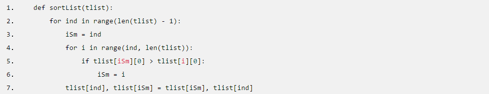

按时间进行排序怎么样?我们有一组区间列表,需要将其转换为按'start'和'end'进行标记的时间列表。接着按时间升序进行排序,并保留这些与时间关联的标签。下面是执行相关操作的代码:
这段代码是如何工作的?它对应于可能是最简单的排序算法——选择排序[1]
。该算法找到最小的时间,并在外层for
循环的第一次迭代之后(第2~7行),将其放在列表的起始位置。对最小值的搜索需要len(tlist) - 1
次计算而非len(tlist)
次计算,因为我们在仅剩一个元素时不需要仍找寻最小值。
寻找最小元素需要遍历列表的所有元素,执行于内层for
循环(第4~6行)。因为列表起始位置已经有元素存在,该元素需要保留在列表中的其他某位置,所以算法在第7行代码将两个元素交换。可将第7行代码理解为并行发生的两次赋值:tlist[ind]获取tlist[iSm]的旧值,tlist[iSm]获取tlist[ind]的旧值。
在外层for
循环的第二轮迭代中,算法查看列表中的其余条目(不包含第一个条目),找出最小值,通过在迭代中将最小值与当前第二位的元素交换,将最小值作为第一个条目后的第二个条目放置。注意,第4行代码range
有两个参数,确保在外层循环的每次迭代中,内层循环都以ind开始,这样可以确保索引小于ind的元素都保持在正确的位置。这一过程持续到列表中所有的元素完成排序为止。因为参数列表中每个元素都是一个二元组,我们必须在第5行的比较中使用二元组第一项的时间值,这便是我们在第5行中使用额外的[0]的原因。当然,我们是在对二元组进行排序,第7行代码交换的是二元组,'start'和'end'标签依然附着在原来的时间上。

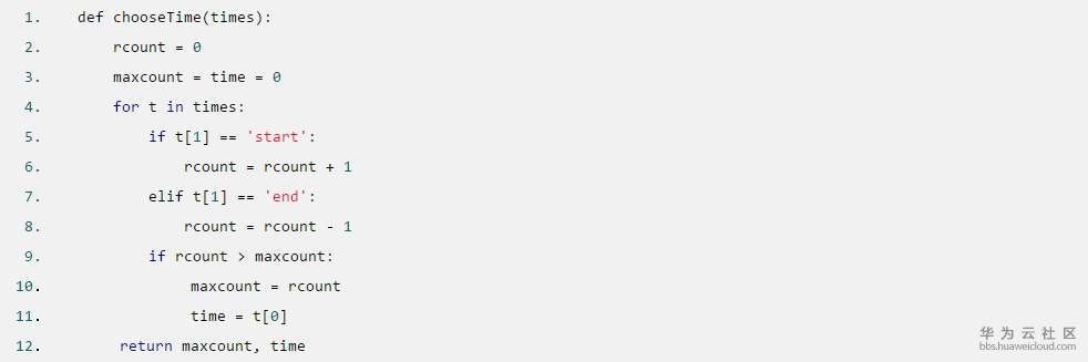

一旦列表完成排序,过程chooseTime(如下所示)会通过单次遍历列表确定最佳时间和该时间的名人数量。
迭代次数是名人数量的两倍,因为列表times中有两个条目(每个都是二元组),分别对应每位名人的开始时间和结束时间。将该算法和前面双层嵌套循环的简单算法进行比较,简单的算法的迭代次数等于名人的数量乘以小时数(或者根据具体情况为分钟数或秒数)。
注意,参加派对的最佳时间往往和某些名人到达派对的开始时间相对应,这是由于rcount仅在这些开始时间递增,因而在这些时间之一达到峰值。我们将在习题2中利用这一观察结果。

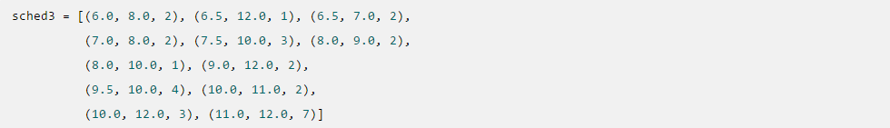

假设每位名人都有一个权重,取决于你对这位名人的喜爱程度。可以在时间表中将其表示为一个三元组,如(6.0, 8.0, 3)。开始时间是6.0,结束时间是8.0,权重是3。修改代码,找出最大化名人总权重的时间。例如,给定图2-2,我们想要返回与右侧虚线对应的时间,即使当时只有两位名人。
图2-2
因为这两位名人对应的权重为4,大于第一条虚线时在场的3位名人对应的权重3。
下面是一个更复杂的例子:
根据名人的日程安排,你想要在11点参加派对,此时参加派对名人权重之和是13,为最大值。
