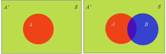

此时需要对P(B)做一个引申,即需要知道事件B的全概率。则推广上述的场景至更广义一些。假定一个样本空间为S,是两事件A与A’的和,如图:
引入事件B后,事件B可划分为两个部分,1)与事件A重合的部分;2)与事件A’重合的部分。则事件B的概率为:

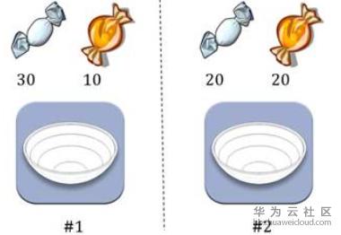

两个一模一样的碗,一号碗有30颗水果糖和10颗巧克力糖,二号碗有水果糖和巧克力糖各20颗。现在随机选择一个碗,从中摸出一颗糖,发现是水果糖。请问这颗水果糖来自一号碗的概率有多大?
我们假定,W1表示一号碗,W2表示二号碗。由于这两个碗是一样的,所以P(W1)=P(W2),也就是说,在取出水果糖之前,这两个碗被选中的概率相同。因此,P(W1)=0.5,没有做实验之前,来自一号碗的概率是0.5。
再假定,T表示水果糖,所以问题就变成了在已知T的情况下,来自一号碗的概率有多大,即求P(W1|T)
已知,P(W1)等于0.5,P(T|W1)为一号碗中取出水果糖的概率,等于0.75,那么求出P(T)就可以得到答案,根据全概率公式得到:

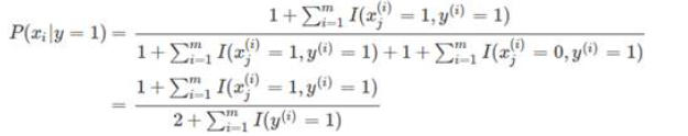

拉普拉斯平滑是为了解决上述“零条件概率问题”。考虑一种特殊情况,如果样本中变量xi的取值全部为0,即P(xi|yj)=0,则式子image.png的结果也为0,显然不合理。因此需要对0概率进行调整。对于此问题,数学家拉普拉斯提出了加1平滑法,以基础的二分类为例:
更一般情况下,加入xi有k个不同的取值,当样本数量足够大时加入拉普拉斯平滑后并不会影响到概率的值,概率为:
