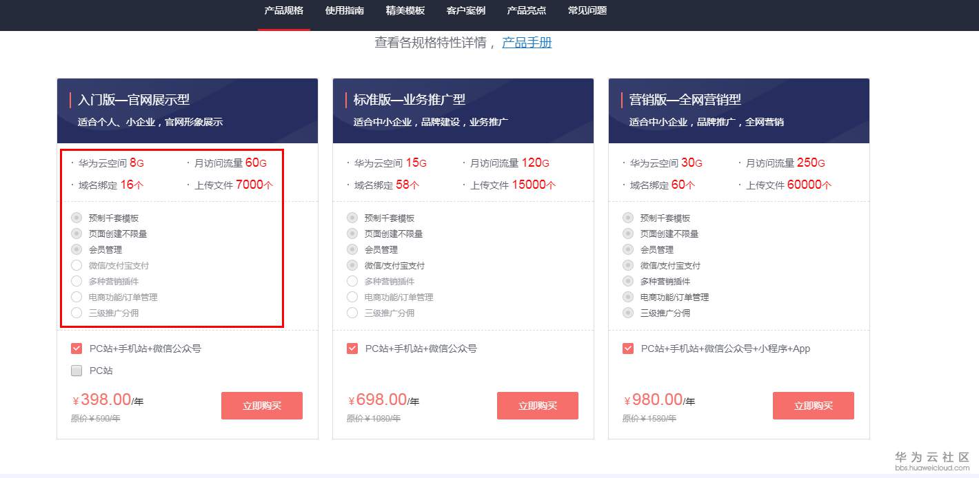

1      站点配额
以入门版站点为例,说一下站点的配额
1.1      华为云空间8G

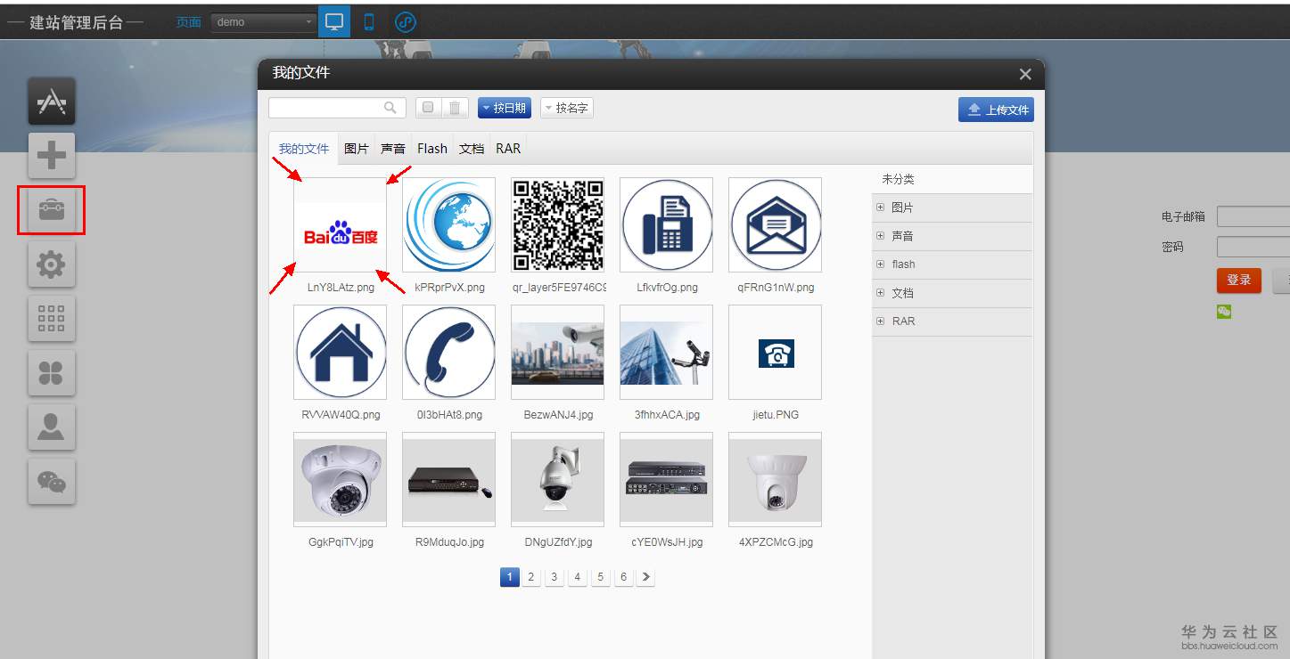

每个站点后台都会配置一个对应的空间,用来存储上传的文件(如图片,文档,音乐等),这里的8G指的就是这个存储空间的大小。
如下图上传的文件就存放在云空间中。
1.2      月访问流量60G
访问流量是按照站点内容走的,如果一个网站包含高清图片,按2M来算。一个新客户访问就会消耗2M流量。
60G除以2M算出来可以满足30000个新客户访问。建站架构有缓存机制,只有第一次访问的时候,图片下载到本地才会占有流量。
新客户第一次访问后,再次刷新访问基本不占用流量。注意这是月访问流量,每个月都会有60G。如果一个月内流量已经达到了60G
那么新客户就访问不了网站了。
1.3      域名绑定16
这里指的是建站后台绑定域名的数量,可以将多个域名绑定到同一个网站上,
使得多个域名都是访问同一个网站,入门版最多可以绑定16个域名。
1.4      上传文件7000
上传文件个数和云空间是一体的,指的都是后台配置的存储空间,这两者其中一个达到上限后,就不可以再上传文件了。
如上传文件已达8G,或者上传文件数量已达7000,都表示空间已全部使用。
1.5      模板说明
云速建站现有2500+模板,包括了免费和付费,其中免费模板600+,这里的免费模板中又分为两种,一种是营销版,一种是标准版。
也就是说如果购买的入门版或标准版站点,可以使用的免费模板为600+免费模板中的标准版模板,这个是不到600套的,
只有购买的是营销版站点,可以使用的免费模板才是600+

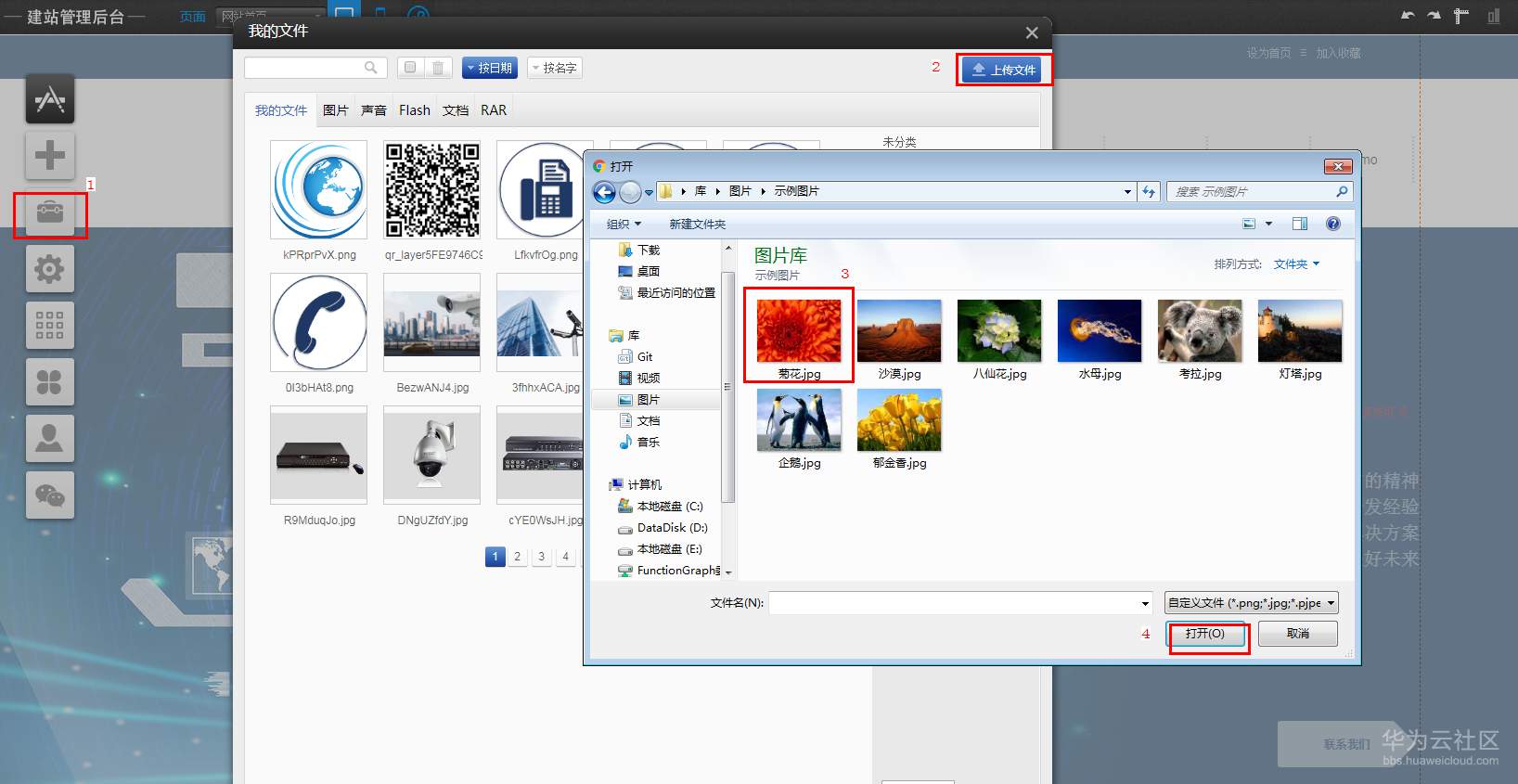

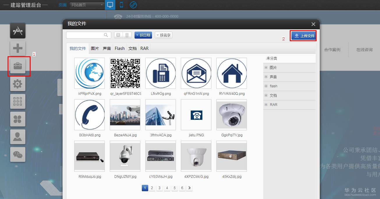

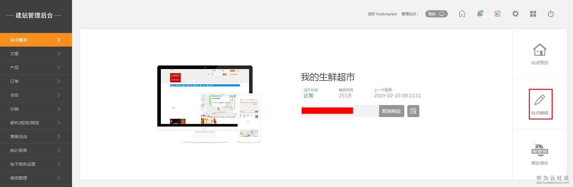

登录云速建站控制台,点击后台管理-站点编辑
网站文件上传

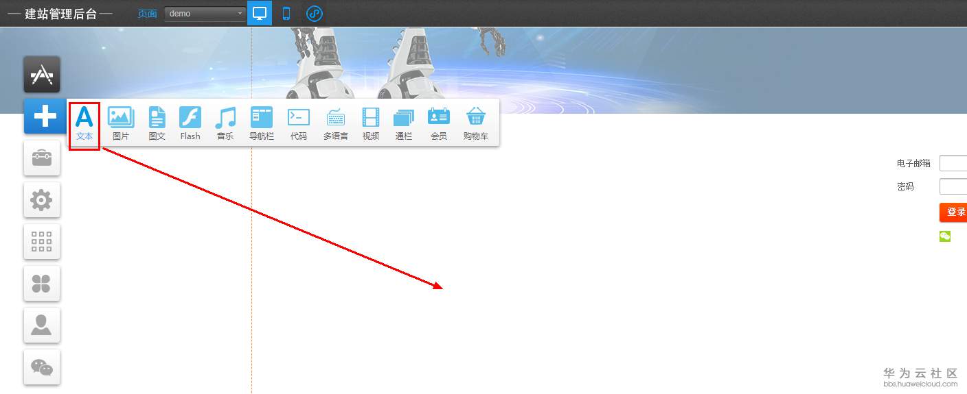

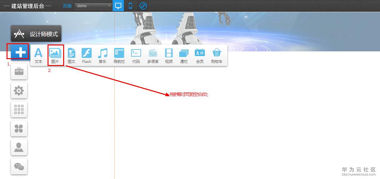

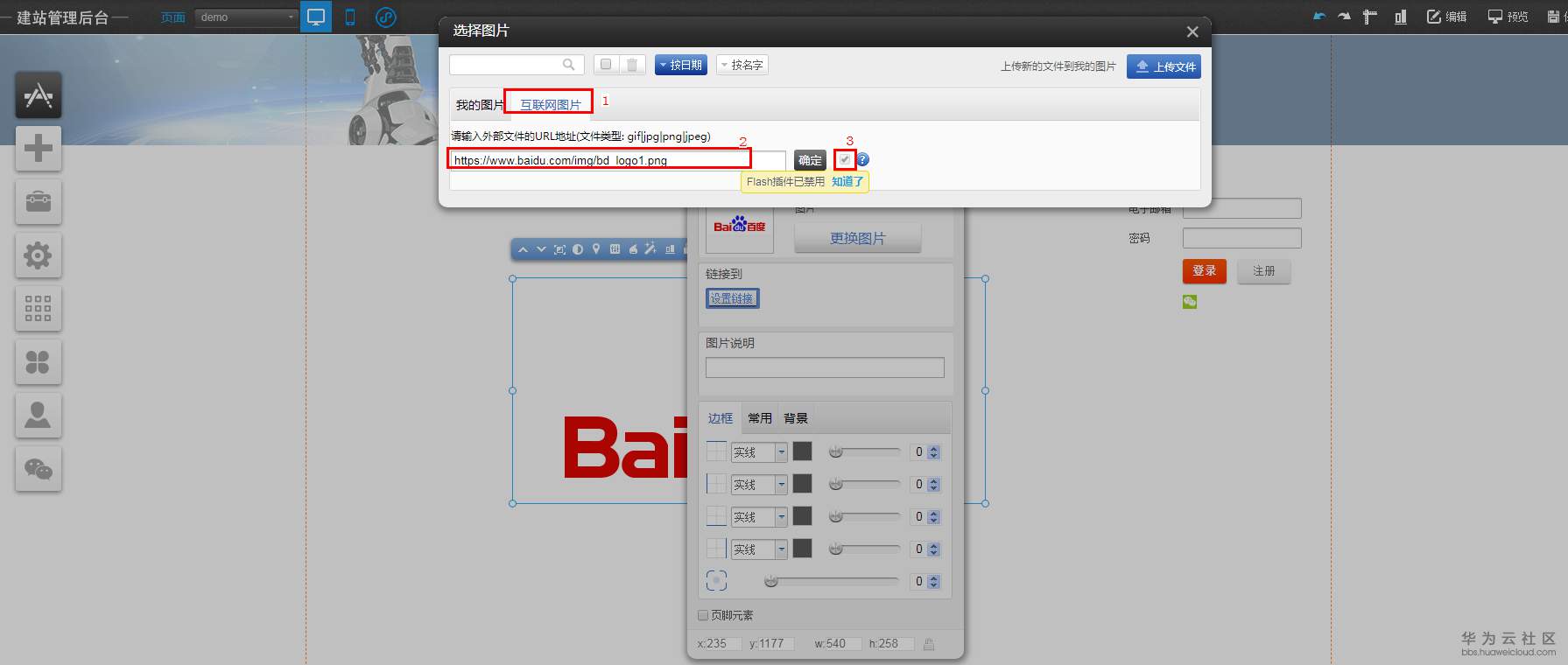

对于图片,我们除了可以从本地上传外,还可以直接从互联网获取,方法如下
在页面中添加一个图片控件
在属性-更换图片中,选择互联网图片,输入图片的URL,并勾选后边的复选框
(如果这里不勾选复选框,该图片不会保存到网站后台,一旦源图片URL改变或者源图片被删除了,会影响网站页面图片的显示。)
这样这张来自网络的图片就保存到网站的后台空间了。

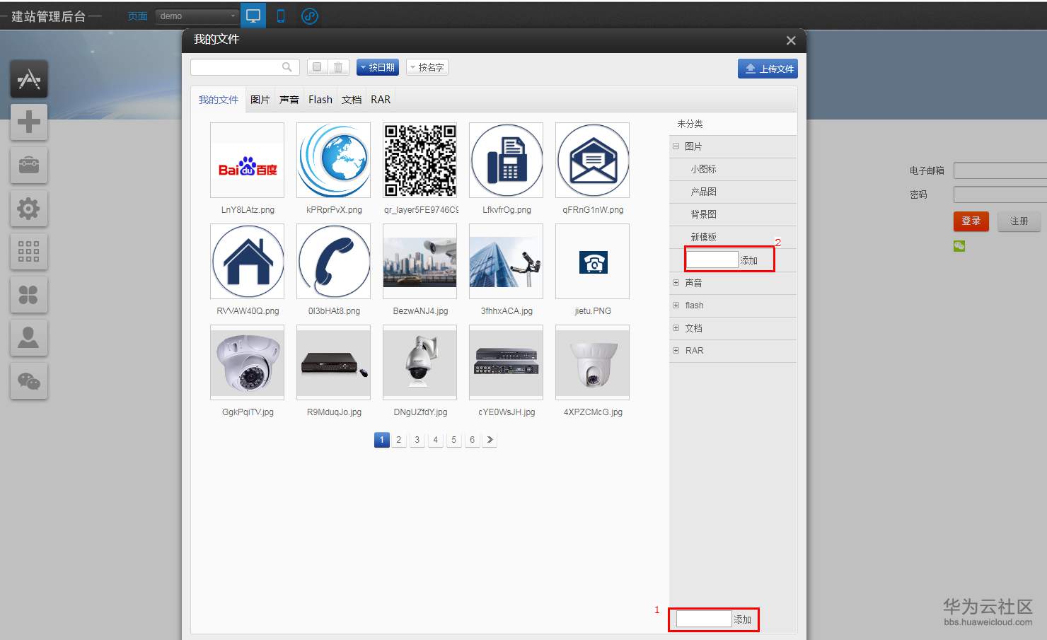

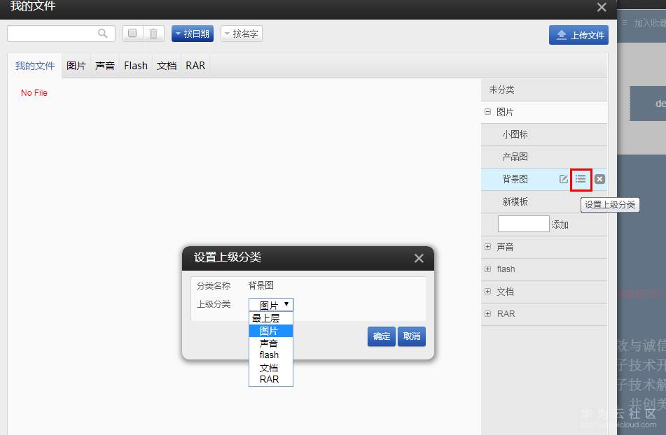

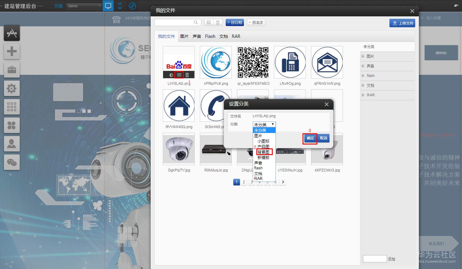

文件上传后,都会存放在“我的文件”下,这时有必要进行文件的分类,否则网站的文件使用时就会显得不方便了。
相信大家都可以看出来,1这里添加的是一级分类(图片、声音、文档等),2这里添加的是二级分类(小图标、背景图等)

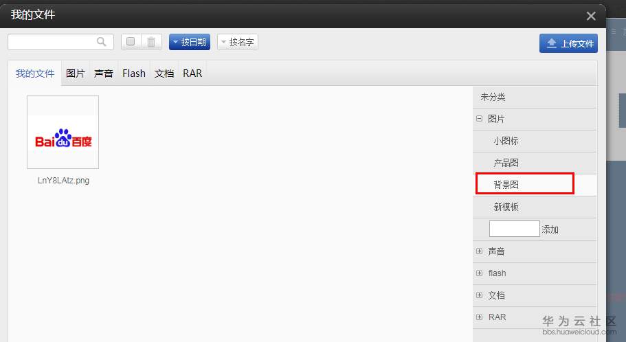

以背景图为例,点击背景图片的设置分类按钮,选择分类后点击确定
这时候该图片会从我的文件下,移至背景图,我的文件下是找不到该图片的,需要点击分类中的背景图
当然,维护的分类我们也是可以调整,例如,可以把背景图设置为一级分类,或者是设置为声音下的二级分类。

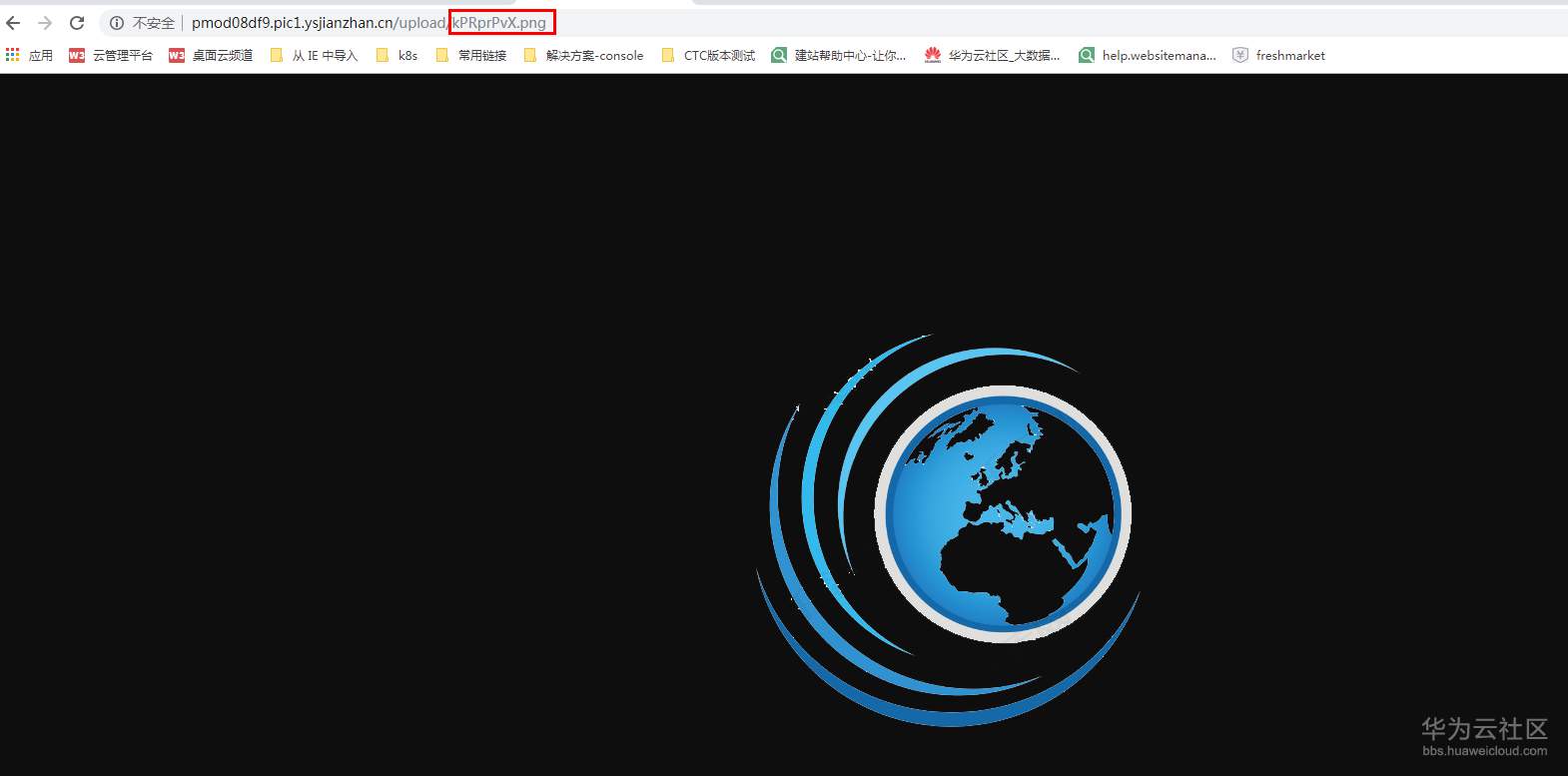

3.2      文件下载
设置文件下载,如果链接的文件浏览器可以直接预览,文件不会进行下载,而是直接在浏览器显示出文件的内容

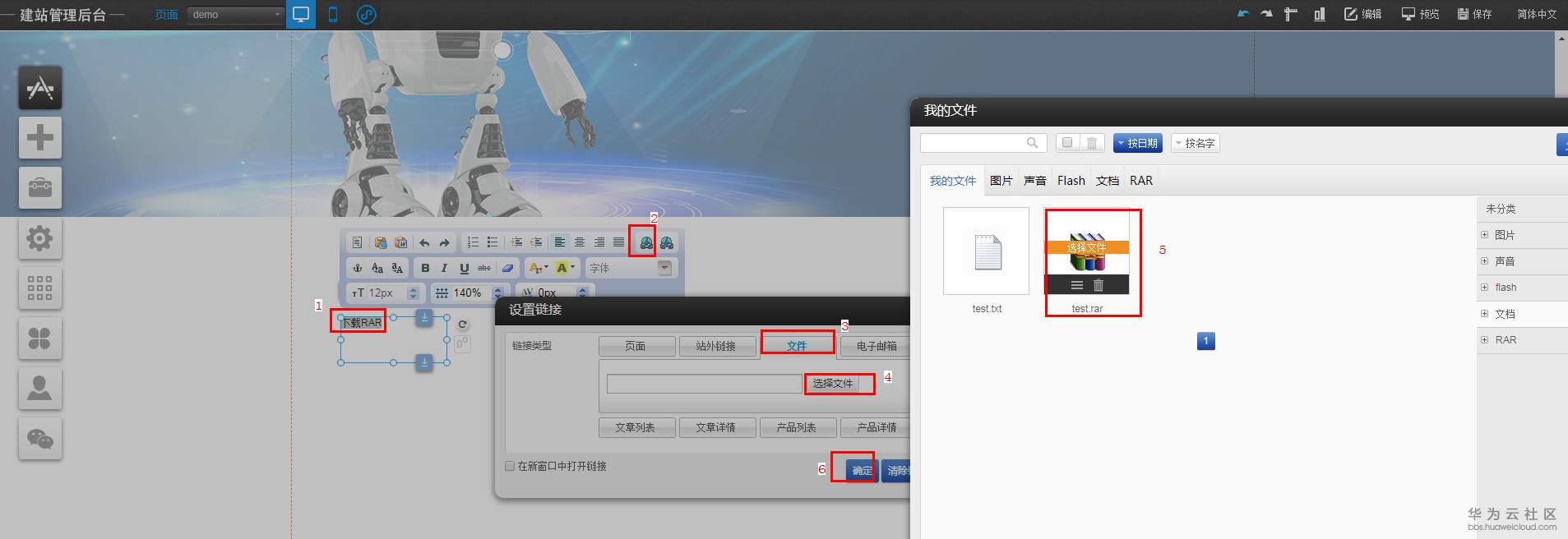

3.2.1        链接到图片文件

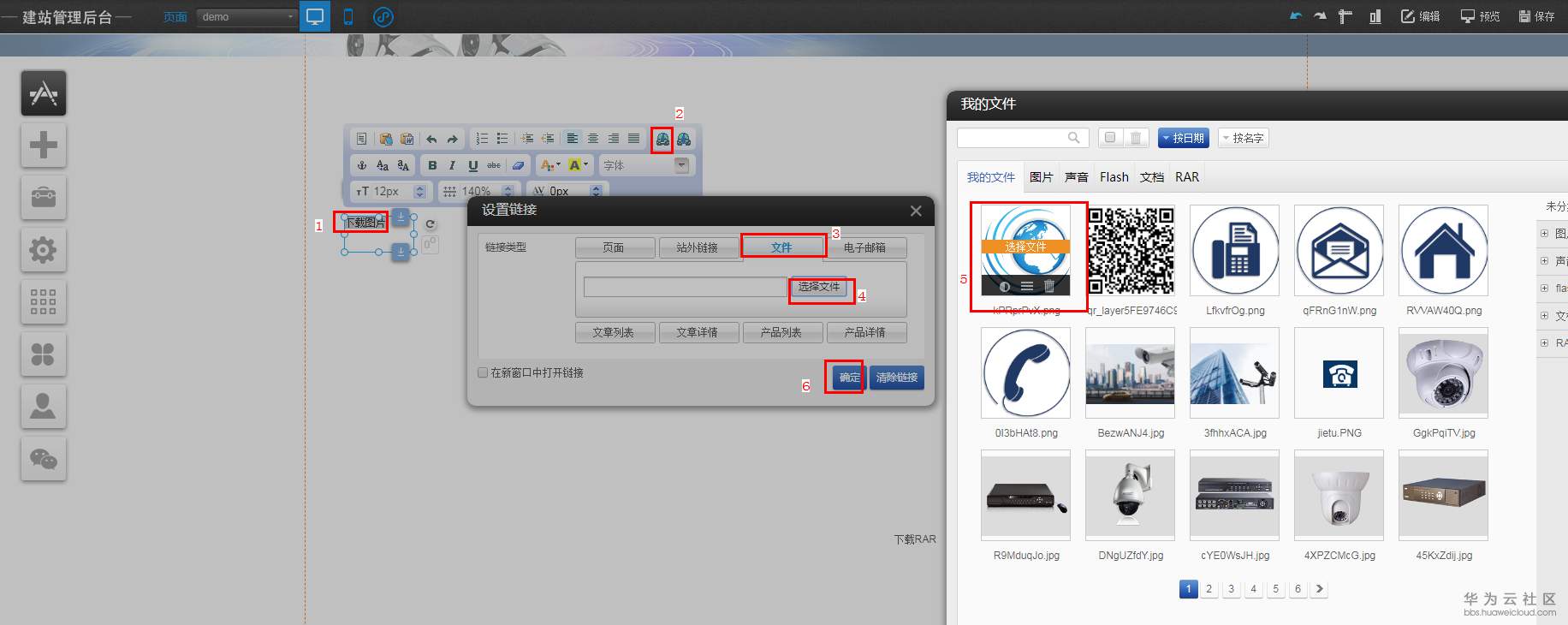

先添加一个文本控件,选中文本内容,设置链接
保存并预览,点击下载图片后,浏览器直接显示了图片而不是下载

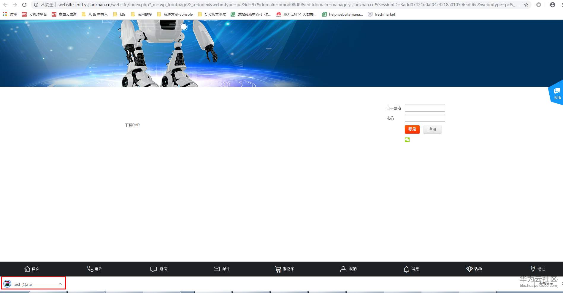

3.2.2        链接到RAR文件
保存并预览,点击下载RAR后,下载成功

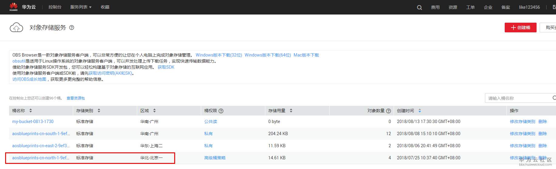

由于站点后台对于上传的文件类型及大小有限制,且站点存储空间也有限,大型文件我们可以放置在外部存储空间中,
然后通过外链的形式在网站页面使用。下边以华为云的OBS服务为例,介绍一下外链的使用方法。
注:OBS所在区最好和网站保持一致,网站如果是在华为-北京一的,OBS也用华北-北京一的。

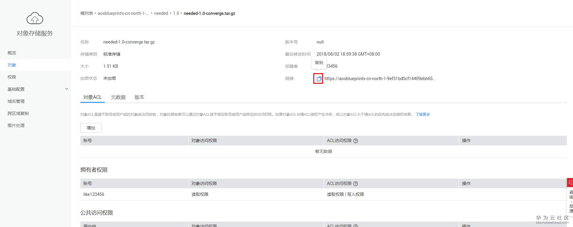

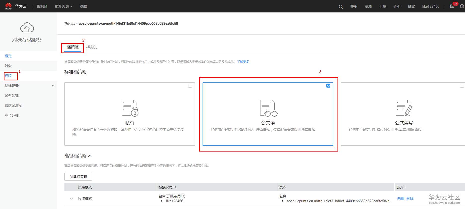

点击该桶链接
把桶策略改为公共读

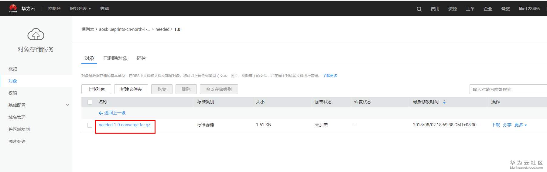

上传对象(即待存储的大型文件),上传后,点击该文件名称
点击复制按钮,复制文件的URL地址

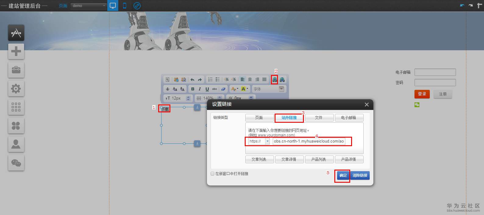

回到网站编辑界面,在页面中添加一个文本控件
输入文本下载,选中文本,点击添加链接,把上面F12获取到的链接填写到站外链接中

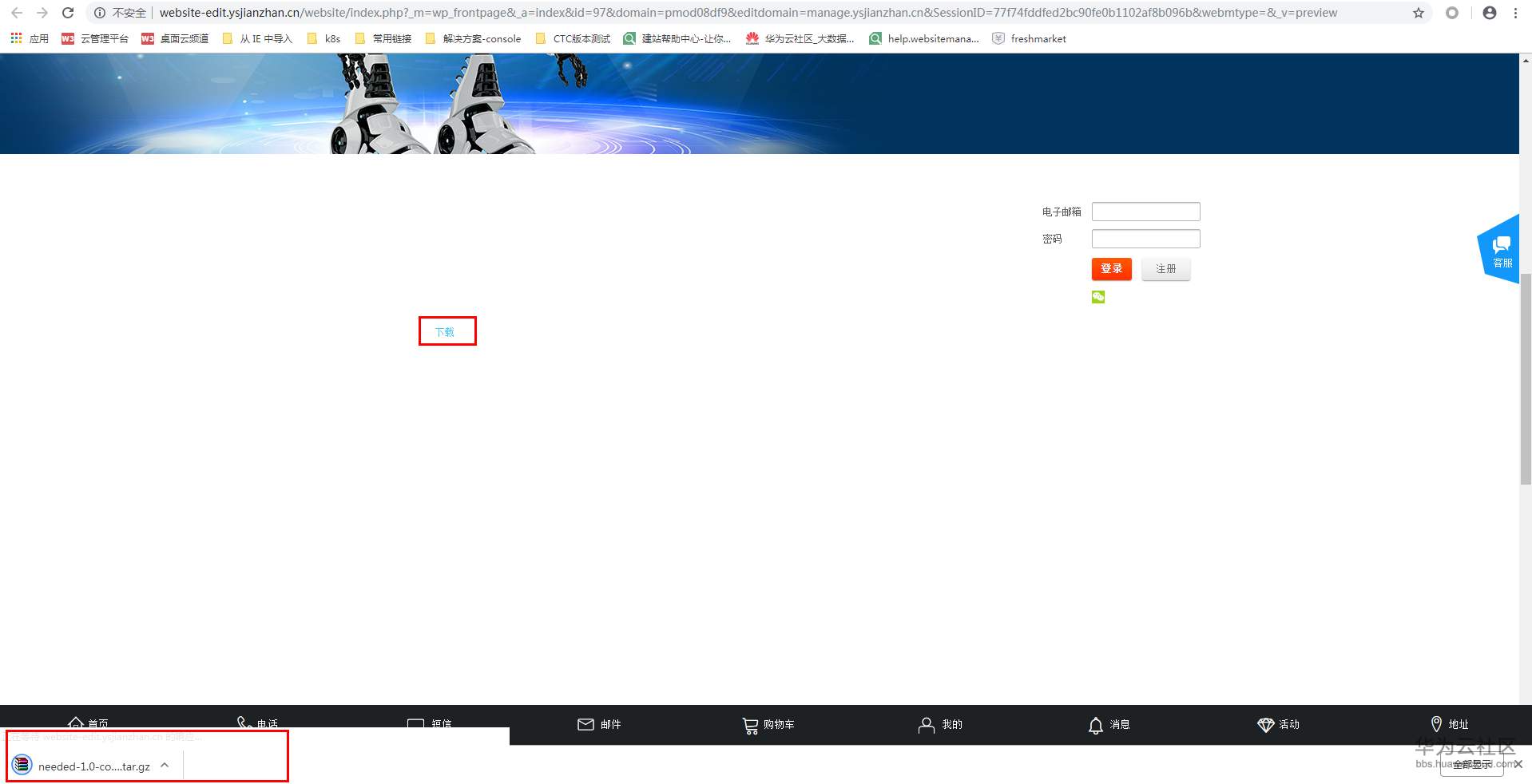

保存后,预览,点击下载就会把该文件下载下载了
