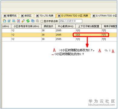

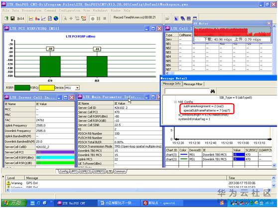

2.1 只修改A-2小区时隙配比,其余小区仍为1:7情况下
      如下图所示,只修改A-2小区时隙配比,其余小区仍为1:7情况下,

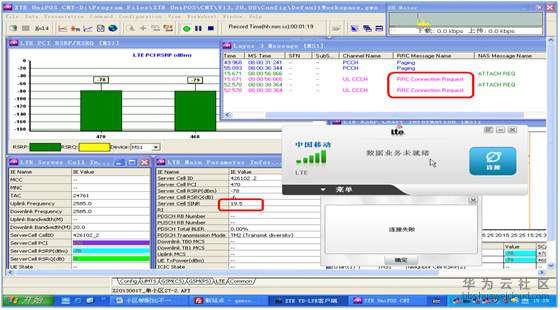

1)A大楼三个小区都开启的情况下,在测试路段位置终端只收到A-1和A-2小区信号,并占用A-2小区信号为服务小区。A-1、A-3小区时隙配比保持1:7不变,后台将A-2小区时隙配比改为2:7并同步成功后,拔插数据卡并连上CNT软件。在CNT软件上可看到终端占用A-2小区信号,RSRP为-78dbm左右,SINR在19db左右,但是数据卡显示“数据业务未就绪”,无法连接上网络。 从CNT获得的信令可以看到,UE不断发送RRC连接请求,但是eNodeB没有做出回应,如下图所示

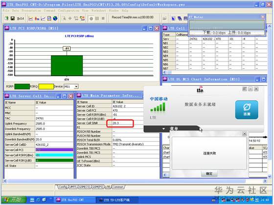

2)从上面步骤看出,在A-1小区开启时,服务小区A-2的SINR较低,怀疑是由于A-1小区时隙配比与A-2小区不一致导致时隙干扰,所以将A-1小区闭塞,降低干扰。此时数据卡终端只能收到并占用A-2小区信号。拔插数据卡并连上CNT软件,在CNT软件上可看到占用的A-2小区信号RSRP为-81dbm左右,SINR为28dB左右,但是数据卡仍旧显示“数据业务未就绪”,无法连接上网络,如下图所示:

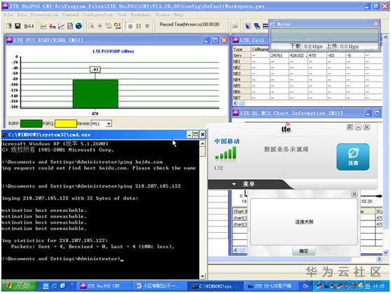

尝试能否ping包,发现也ping不通内网和外网,如下图所示:

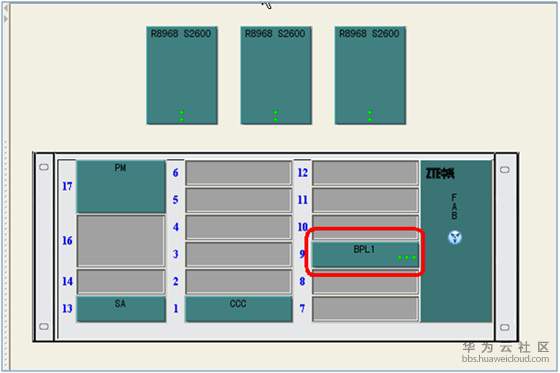

通过上面两种的对比测试和分析,可以说明一个问题,那就是配置在同一块BPL板下的小区,时隙配置必须一致,否则会出现基带板处理错误,出现类似数据业务未就绪的情况。
3.小结
从以上的测试结果可以看出,同一个基站内小区时隙配比不一致时,会出现“数据业务未就绪”,无法接入网络的现象。TD-LTE基站中,三个小区共用的是同一块BPL板,若站内有小区时隙配比不一致,会使BPL板处理出现问题,最终导致出现“数据业务未就绪”,无法接入网络的现象。后期要加强时隙配置的检查,同一个频段内的时隙必须配置一致,否则会出现干扰。
