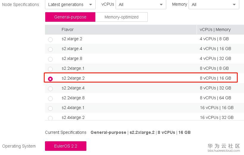

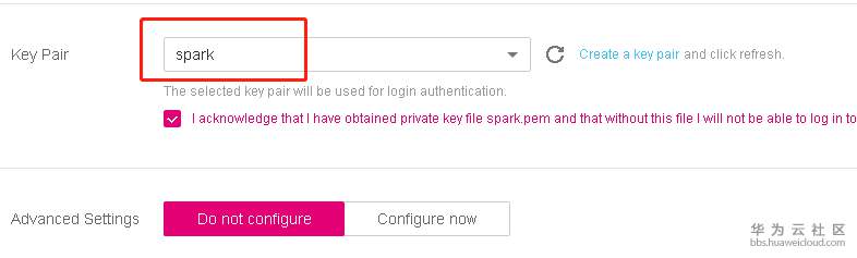

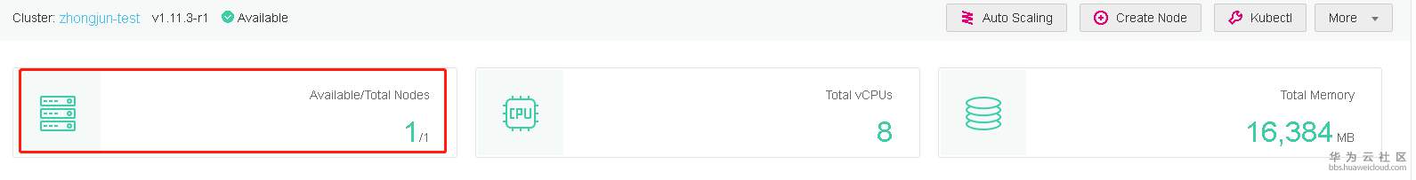

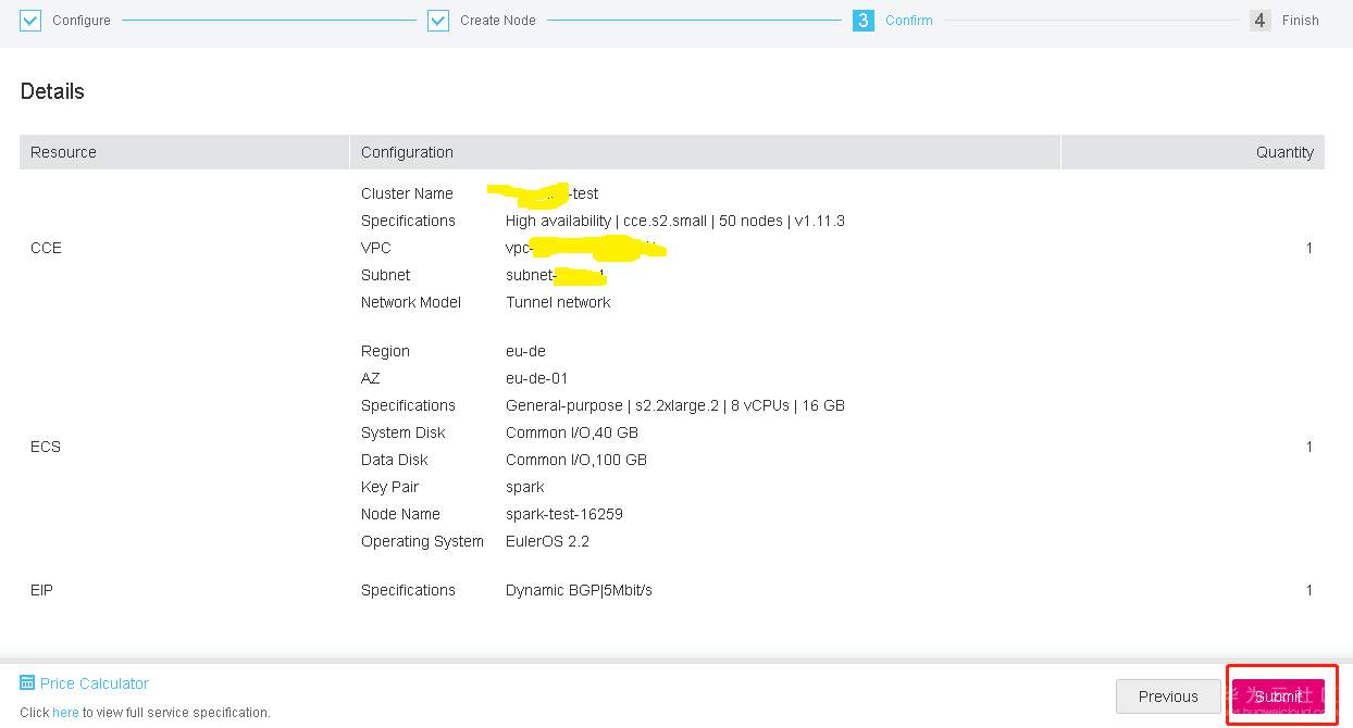

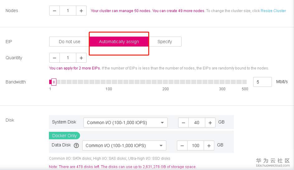

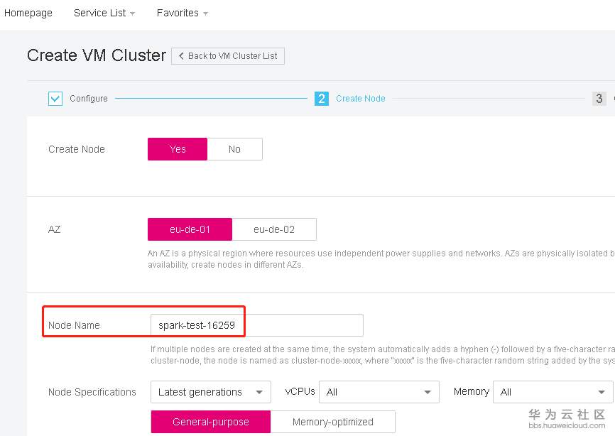

1、创建cce集群
2、cce集群创建好后用putty登录node结点
获取node结点外网ip如下图所示

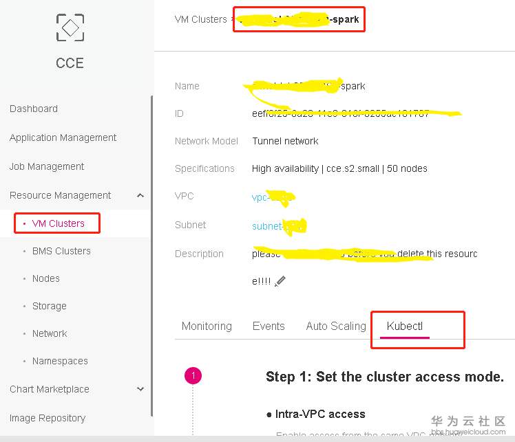

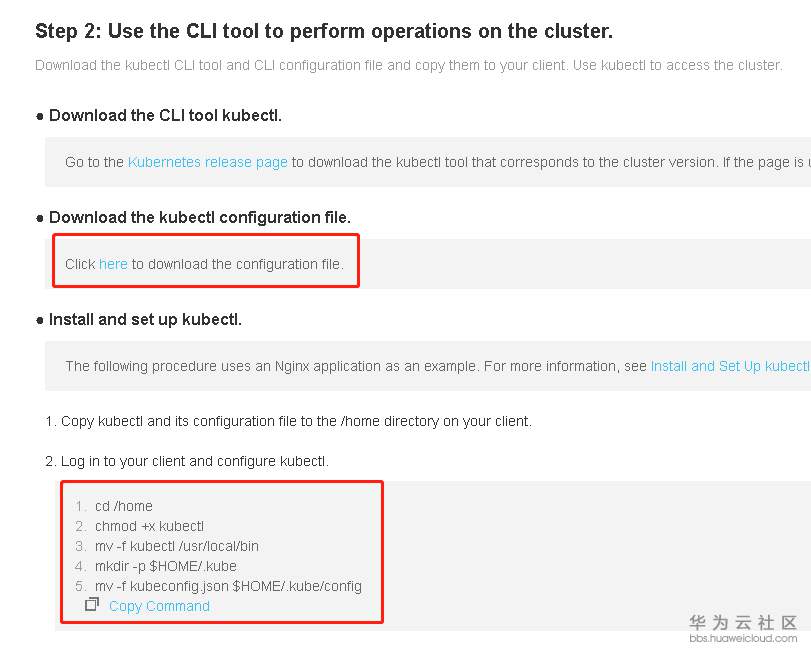

如果不能需要配置k8命令所需的环境变量,详细配置流程可见下图的详细步骤:
在界面上点击VM Clusters-> donotdel…spark -> Kubectl
Console界面链接:
https://console.otc.t-systems.com/cce2.0/
将step2中的 “Download the kubectl configuration file”中的配置文件下载下来传到node虚拟机上面的/home目录。安装kubectl后,执行“install and set up kubectl”中的命令将kubectl需要的环境变量配置好。
cd /home
  chmod +x kubectl
  mv -f kubectl /usr/local/bin
  mkdir -p $HOME/.kube
  mv -f kubeconfig.json $HOME/.kube/config
完成k8变量配置后再运行k8命令
