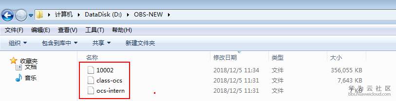

需要将华为云中3个桶:共400万左右的数据进行删除。客户已经将对象名整理好,分别存放在本地的3个文件中。如下图所示:
图1

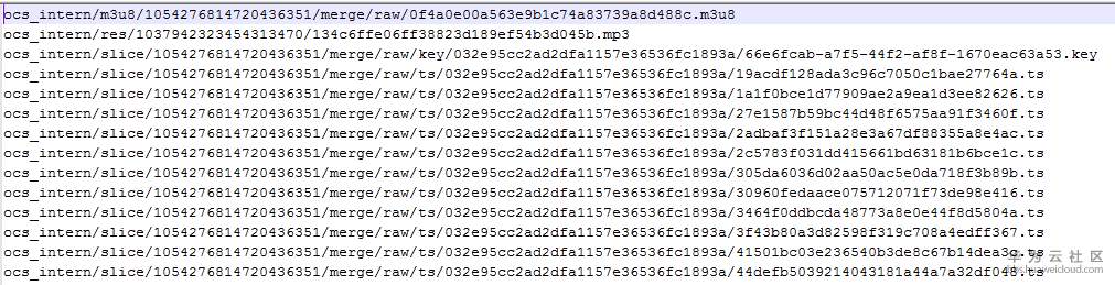

客户提供的3个文件名即桶名,文件的内容就是该桶内需要删除的对象名,比如ocs-intern这个文件中的内容(也即对象名)如下,可以看出ocs-intern桶中有一个一级目录,名字也叫ocs-intern。
图2
