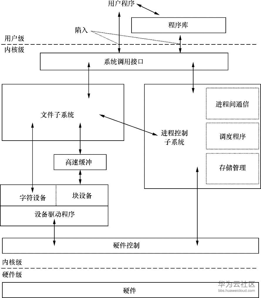

Christian曾提出,UNIX系统支持文件系统有“空间”而进程有“生命”的假象(见[Christian 83)第239页)。文件和进程这两类实体是UNIX系统模型中的两个中心概念。图2-1给出了内核框图,显示出了各种模块及它们之间的相互关系,尤其是,它显示出了内核的两个主要成分:左边的文件子系统和右边的进程控制子系统。虽然在实际上,由于某些模块同其他模块的内部操作进行交互而使内核偏离该模型,但该图仍可作为观察内核的一个有用的逻辑视图。
图2-1让我们看到了三个层次:用户级、内核级及硬件级。系统调用与库接口体现了图1-1中描绘的用户程序与内核间的边界。系统调用看起来像C程序中普通的函数调用,而库把这些函数调用映射成进入操作系统所需要的原语。这在第6章中有更详细的叙述。然而,汇编语言程序可以不经过系统调用库而直接引用系统调用。程序常常使用像标准I/O库这样的一些其他库程序以提供对系统调用的更高级的使用。在编译期间把这些库连接到程序上,因此,就这里所讨论的目的来说,这些库是用户程序的一部分。下面的一个例子将阐明这一点。
图2-1把系统调用的集合分成与文件子系统交互的部分以及与进程控制子系统交互的部分。文件子系统管理文件,其中包括分配文件空间、管理空闲空间、控制对文件的存取以及为用户检索数据。进程通过一个特定的系统调用集合,比如,通过系统调用open(为了读或写而打开一个文件)、close、read、write、stat(查询一个文件属性)、chown(改变文件所有者)及chmod(改变文件存取许可权)等与文件子系统交互。这些及另外一些有关的系统调用将在第5章介绍。
文件子系统使用一个缓冲机制存取文件数据,缓冲机制调节在内核与二级存储设备之间的数据流。缓冲机制同块I/O设备驱动程序交互,以便启动往内核去的数据传送及从内核来的数据传送。设备驱动程序是用来控制外围设备操作的内核模块。块I/O设备是随机存取存储设备,或者说,它们的设备驱动程序使得它们对于系统的其他部分来说好像是随机存取存储设备。例如,一个磁带驱动程序可以允许内核把一个磁带装置作为一个随机存取存储设备看待。文件子系统还可以在没有缓冲机制干预的情况下直接与“原始”I/O设备驱动程序交互。原始设备,有时被称为字符设备,包括所有不是块设备的设备。
图2-1 系统内核框图
进程控制子系统负责进程同步、进程间通信、存储管理及进程调度。当要执行一个文件而把该文件装入存储器中时,文件子系统与进程控制子系统交互——进程子系统在执行可执行文件之前,把它们读到主存中。这些我们将在第7章看到。
用于控制进程的系统调用有fork(创建一个新进程)、exec(把一个程序的映象覆盖到正在运行的进程上)、exit(结束一个进程的执行)、wait(使进程的执行与先前创建的一个进程的exit相同步)、brk(控制分配给一个进程的存储空间的大小)及signal(控制进程对特别事件的响应)。第7章将介绍这些及其他系统调用。
存储管理模块控制存储分配。在任何时刻,只要系统没有足够的物理存储供所有进程使用,内核就在主存与二级存储之间对进程进行迁移,以便所有进程都得到公平的执行机会。第9章将描述存储管理的两个策略:对换与请求调页。对换进程有时被称为调度程序,因为它为进程进行存储分配的调度,并且影响到CPU调度程序的操作。然而,本书仍将称它为对换程序,以避免与CPU调度程序混淆。
调度程序(scheduler)模块把CPU分配给进程。该模块调度各进程依次运行,直到它们因等待资源自愿放弃CPU,或它们最近一次的运行时间超过一个时间量,从而内核抢占它们。于是调度程序选择最高优先权的合格进程投入运行;当原来的进程成为最高优先权的合格进程时,还会再次投入运行。进程间通信有几种形式,从事件的异步软中断信号到进程间消息的同步传输,等等。
最后,硬件控制负责处理中断及与机器通信。像磁盘或终端这样的设备可以在一个进程正在执行时中断CPU。如果出现这种情况,在对中断服务完毕之后内核可以恢复被中断了的进程的执行:中断不是由特殊的进程服务的,而是由内核中的特殊函数服务的,这些特殊函数是在当前运行的进程的上下文中被调用的。

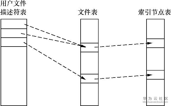

内核还包含另外两个数据结构,文件表(file table)和用户文件描述符表(user file descriptor table)。文件表是一个全局核心结构,但用户文件描述符表对每个进程分配一个。当一个进程打开或建立一个文件时,内核在每个表中为相应于该文件的索引节点分配一个表项。这样一共有三种结构表——用户文件描述符表、文件表和索引结点表(inode table),用这三种结构表中的表项来维护文件的状态及用户对它的存取。文件表保存着文件中的字节偏移量——下一次读或写将从那里开始,并保存着对打开的进程所允许的存取权限。用户文件描述符表标识着一个进程的所有打开文件。图2-2表明了这三张表及它们之间的相互关系。对于系统调用open和系统调用creat,内核返回一个文件描述符(file descriptor),它是在用户文件描述符表中的索引值。当执行系统调用read和write时,内核使用文件描述符以存取用户文件描述符表,循着指向文件表及索引节点表表项的指针,从索引节点中找到文件中的数据。第4章和第5章将详细地描述这些结构,此刻,我们只要说使用这三张表可以实现对一个文件的不同程度的存取共享就够了。

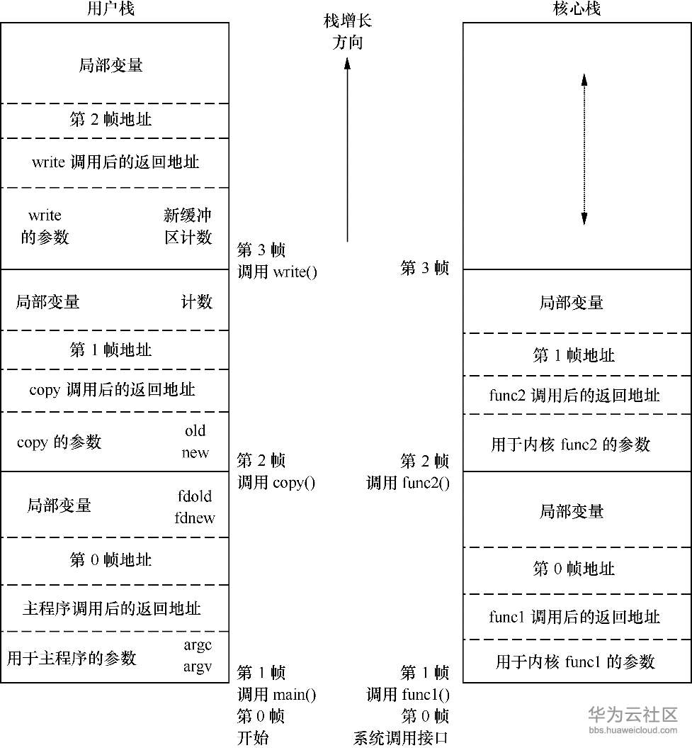

在系统调用exec期间,内核把一个可执行文件装入主存中,被装入的进程至少由被称为正文区、数据区及栈区的三部分组成。正文区和数据区相应于可执行文件中的正文段和数据bss段。但是栈区是自动创建的,而且它的大小在运行时是被内核动态调节的。栈区由逻辑栈帧(stack frame)组成,当调用一个函数时栈帧被压入,当返回时栈帧被弹出。一个称为栈指针(stack pointer)的特殊寄存器指示出当前栈深度。一个栈帧包含着用于函数调用的参数、它的逻辑变量及为恢复先前的栈帧所需要的数据——其中包括函数调用时程序计数器的值及栈指针的值。程序代码包含管理栈增长的指令序列,并且当需要时内核为栈区分配空间。在图1-3所示的程序中,当main被调用时(按惯例,在每个程序中被调用一次),函数main中的参数argc和argv、变量fdold和fdnew就会在栈区上出现。并且,无论何时函数copy被调用,copy中的参数old与new及变量count都在栈区上出现。
因为UNIX系统中的一个进程能在两种态——核心态(kernel mode)或用户态(user mode)下执行,所以UNIX系统中核心栈(kernel stack)与用户栈(user stack)是分开的。用户栈含有在用户态下执行时函数调用的参数、局部变量及其他数据。图2-4中的左半部表明一个进程在copy程序中做系统调用write时进程的用户栈。进程启动过程(此过程是包含在库中的)用两个参数调用函数main,并将第1帧压入用户栈;第1帧含有main的两个局部变量的空间。然后main用两个参数old与new调用copy,并将第2帧压入用户栈中,第2帧包含局部变量count的空间。最后,进程通过调用库函数write来引用系统调用write,每个系统调用都在系统调用库中有一个入口点;系统调用库按汇编语言编码并包含一个特殊的trap指令,当该指令被执行时,它引起一个“中断”,从而导致硬件转换到核心态。一个进程调用一个特定的系统调用库的入口点,正像它调用任何函数一样。对于库函数也要创建一个栈帧。当进程执行特定的指令时,它将处理机执行态转换到核心态,执行内核代码,并使用核心栈。
核心栈中含有在核心态下执行的函数的栈帧。核心栈上的函数及数据项涉及的是内核中的而不是用户程序中的函数和数据,但它的构成与用户栈的构成相同。当一个进程在用户态下执行时,它的核心栈为空。图2-4的右半部给出了一个在copy程序中执行系统调用write的进程的核心栈的表项。在以后的章节中对系统调用write进行详细讨论时,再叙述各算法名称。
图2-4 程序copy的用户栈及核心栈

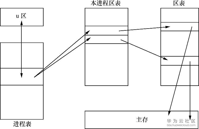

每个进程在内核进程表(process table)中都有一个表项,并且每个进程都被分配一个u区[3]
,u区包含仅被内核操纵的私用数据。进程表包含(或指向)一个本进程区表(per process region table),本进程区表的表项指向区表(region table)的表项。一个区是进程地址空间中连续的区域,如正文区、数据区及栈区等。区表登记项描述区的属性,诸如它是否包含正文或数据,它是共享的还是私用的,以及区的“数据”位于主存的何处,等等。从本进程区表到区表的额外伺接级允许彼此独立的进程对区的共享。当一个进程调用系统调用exec时,在释放了进程一直在使用着的老区之后,内核为它的正文、数据和栈分配新区。当一个进程调用系统调用fork时,内核拷贝老进程的地址空间,在可能时允许进程对区共享,否则再建立一个物理拷贝。当一个进程调用系统调用exit时,内核释放进程使用过的区。图2-5展示了一个运行中的进程的有关数据结构:进程表指向本进程区表,本进程区表有指向该进程的正文区、数据区或栈区的区表表项的指针。
图2-5 进程的数据结构
进程表表项及u区包含进程的控制信息和状态信息。u区是进程表表项的扩展,第6章将介绍这两个表的区别。在后几章中讨论的进程表中的字段如下。

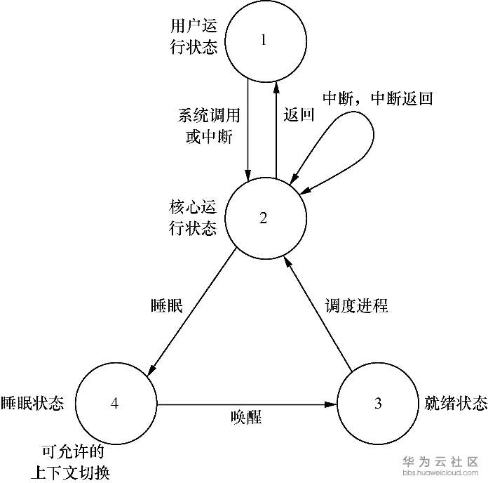

3.状态转换
以上描述的进程状态给出了进程的一种静态观点,但是,实际上,各个进程是按照明确定义的规则连续地在各种状态间移动的。状态转换图是一个有向图,它的节点表示一个进程能进入的状态,而它的边表示引起一个进程从一种状态到另一种状态的事件。如果从第一种状态到第二种状态存在着一条边,则这两种状态之间的状态转换是合法的。可以从一种状态发出多个转换,但是,就处于某种状态的一个进程来说,依赖于所发生的系统事件,完成一个且只完成一个转换。图2-6给出了上述定义的进程状态的状态转换图。
图2-6 进程状态及转换
如前所述,在一个分时方式中,几个进程能同时执行,并且它们可能都要在核心态下运行。如果对它们在核心态下的运行不加以限制,则它们会破坏全局核心数据结构中的信息。通过禁止任意的上下文切换和控制中断的发生,内核可保护它们的一致性。
仅当进程从“核心态运行”状态转移到“在内存中睡眠”状态时,内核才允许上下文切换。在核心态下运行的进程不能被其他进程所抢占,因此内核有时被称为不可抢先(non-preemptive)的,虽然系统并不抢占处于用户态下的进程。因为内核处于不可抢先状态,所以内核可保持它的数据结构的一致性,从而解决了互斥(mutual exclusion)问题——保证在任何时刻至多一个进程执行临界区代码。

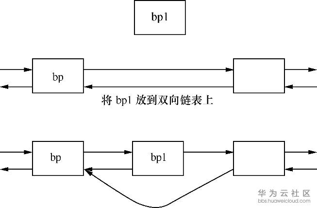

比如,让我们考虑图2-7中的示例代码。该代码段要把其地址在指针变量bp1中的数据结构,插入双向链表中地址在指针变量bp中的数据结构之后。如果当内核执行这一代码段时系统允许上下文切换,则会发生如下情形。假设直到注释出现之前内核执行该代码,然后做一个上下文切换,这时双向链表处于非一致性状态:结构bp1一半***在该链表上,另一半在该链表外。如果进程沿着向前的指针,则它能在该链表上找到bp1;但如果沿着向后的指针,则它不能找到bp1(图2-8)。如果其他进程在原来的进程再次运行之前操控链表上的这些指针,则双向链表结构会被永久性地毁坏。UNIX系统通过一个进程在核心态下执行时不允许上下文切换来防止这种情况发生。如果一个进程进入睡眠从而允许上下文切换,则必须使内核算法的编码实现能够确保系统数据结构处于安全、一致的状态。
图2-7 创建双链表的示例代码
图2-8 由于上下文切换而造成的不正确链表
能引起内核数据的非一致性的有关问题是中断的处理。中断处理能改变内核状态信息。举例来说,如果内核正在执行图2-7中的代码,当执行到注释行时接收了一个中断,并且中断处理程序是如前所述的那样操纵指针,则中断处理程序就会破坏该链表中的信息。若规定在核心态下执行时系统禁止所有的中断,就可以解决这一问题。但是这可能会使中断的服务推迟,或者可能会损害系统吞吐量,为此,改为当进入代码临界区(critical region)时内核把处理机执行级提高,以禁止中断。如果任意的中断处理程序的执行会导致一致性问题的话,那么代码段是临界的。比如,如果一个磁盘中断处理程序操纵图中的缓冲区队列,则内核操纵缓冲区队列的那个代码段是关于磁盘中断处理程序的代码临界区。临界区应小且不经常出现,以便系统吞吐量不大会被它们的存在所影响。其他操作系统解决这一问题的方法是:规定在系统状态下执行时封锁所有的中断,或者采用完善的加锁方案以保证一致性。第12章将面对多处理机系统再回过头来讨论这一问题。这里所给出的解答在那时就不够了。

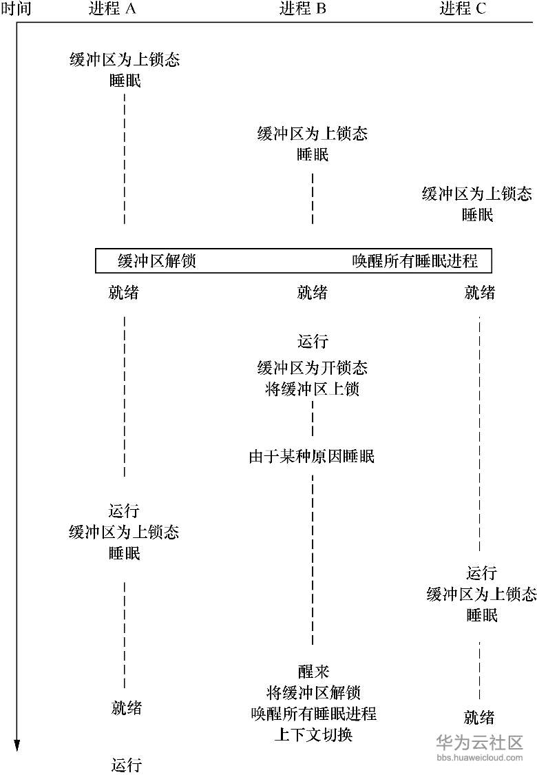

进程会因为它们正在等待某些事件的发生而进入睡眠,例如:等待来自外围设备的I/O完成;等待一个进程退出;等待获得系统资源;等等。当我们说进程在一个事件上睡眠时,这意味着,直到该事件发生时,它们一直处于睡眠状态;当事件发生时它们被唤醒,并且进入“就绪”状态。很多进程能同时睡眠在一个事件上;当一个事件发生时,由于这个事件的条件再也不为真了,所以所有睡眠在这个事件上的进程都被唤醒。当一个进程被唤醒时,它完成一个从“睡眠”状态到“就绪”状态的状态转换,对于随后的调度来说,该进程就是个合格者了,但它并不立即执行。睡眠进程不耗费CPU资源;内核并不是经常去查看一个进程是否仍处于睡眠状态,而是等待事件的发生,那时把进程唤醒。
举例来说,一个在核心态执行的进程有时必须锁住一个数据结构,如果发生后来它进入睡眠的情况,其他企图操纵该上了锁的数据结构的进程必须检查上锁情况,并且因为别的进程已经占有该锁,则它们去睡眠。内核按如下方式实现这样的锁:
它按如下方式解锁并唤醒睡眠在该锁上的所有进程:
图2-9描绘了三个进程A、B、C为一个上了锁的缓冲区进行竞争的情况。睡眠的条件是缓冲区处于上锁状态。在任一时刻只能有一个进程在执行,它发现缓冲区是上了锁的,就在缓冲区变为开锁状态的事件上等待。终于,缓冲区的锁解开了,所有的进程被唤醒并且进入“就绪”状态。内核最终选择一个进程(比如说B)执行。进程B执行“while”循环,发现缓冲区处于开锁状态,于是为缓冲区上锁,并且继续执行。如果后来进程B在为缓冲区解锁之前再次去睡眠(例如等候I/O操作的完成),则内核能调度其他进程去运行。如果它选择了进程A,进程A执行“while”循环,发现缓冲区处于上锁状态,那么它就再次去睡眠。进程C可以做同样的事情。最后,进程B醒来并为缓冲区解锁,允许进程A也允许进程C存取缓冲区。因此,“while-sleep”循环保证至多一个进程能获得对资源的存取。
第6章将极其详细地介绍睡眠与唤醒的算法。在此期间它们应被考虑成是“原子的”:一个进程瞬时地进入睡眠状态,并停留在那儿直至它被唤醒。在它睡眠之后,内核调度另一个进程去运行,并切换成后者的上下文。
图2-9 在一个锁上睡眠的多个进程
