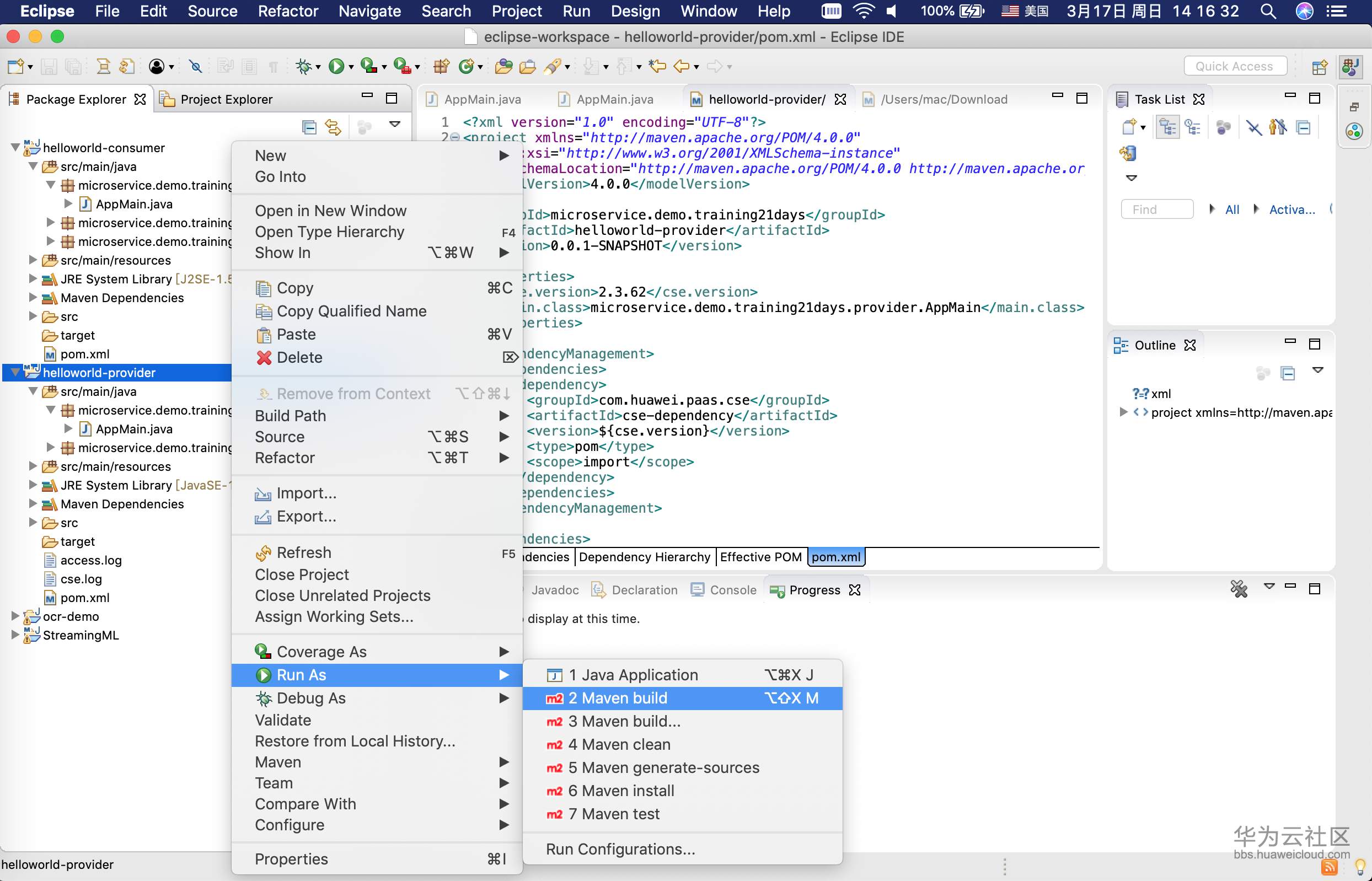

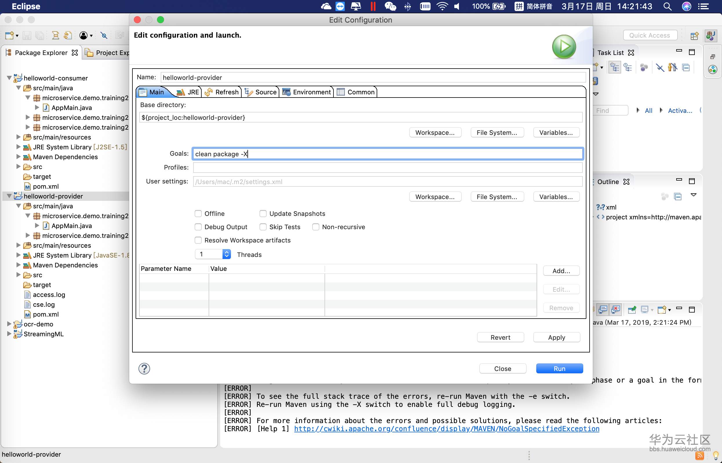

1、在Maven项目或者pom.xml上右键——>Run As ——>“Maven Build...”或者Run Configuration——>“Maven Build”
2、在“Goals”输入框中输入:clean package -X

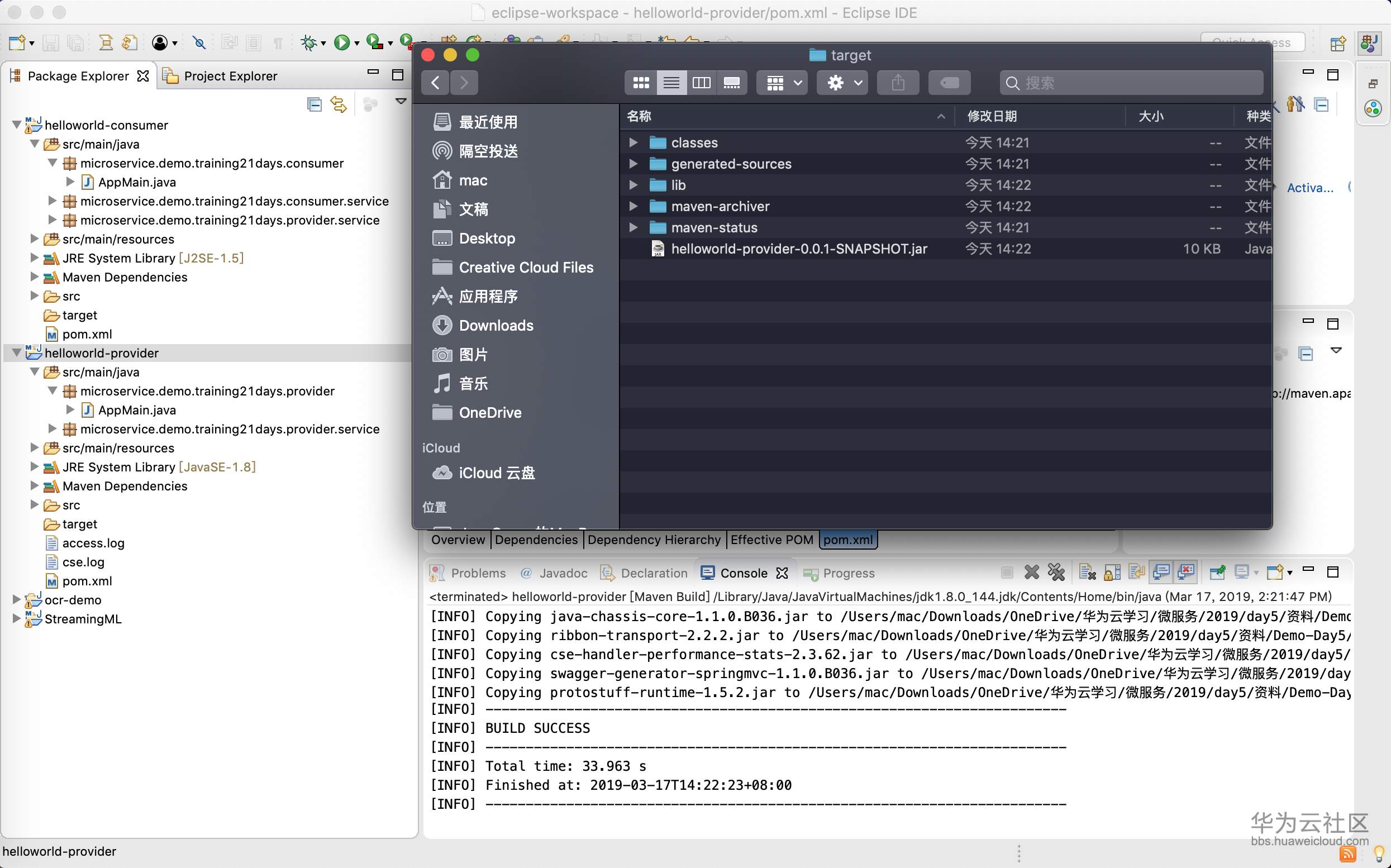

3、查看打好的包

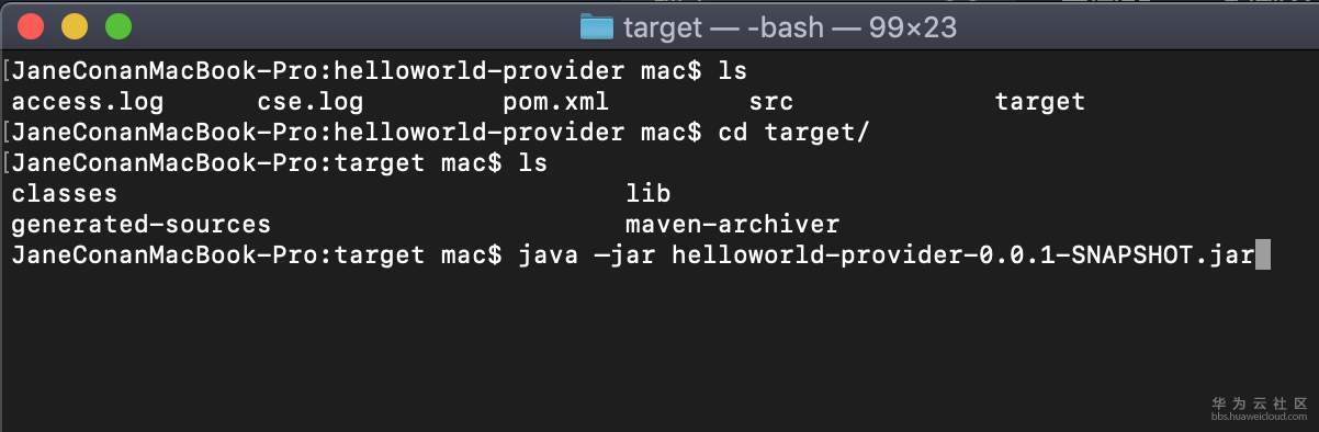

打包完成之后

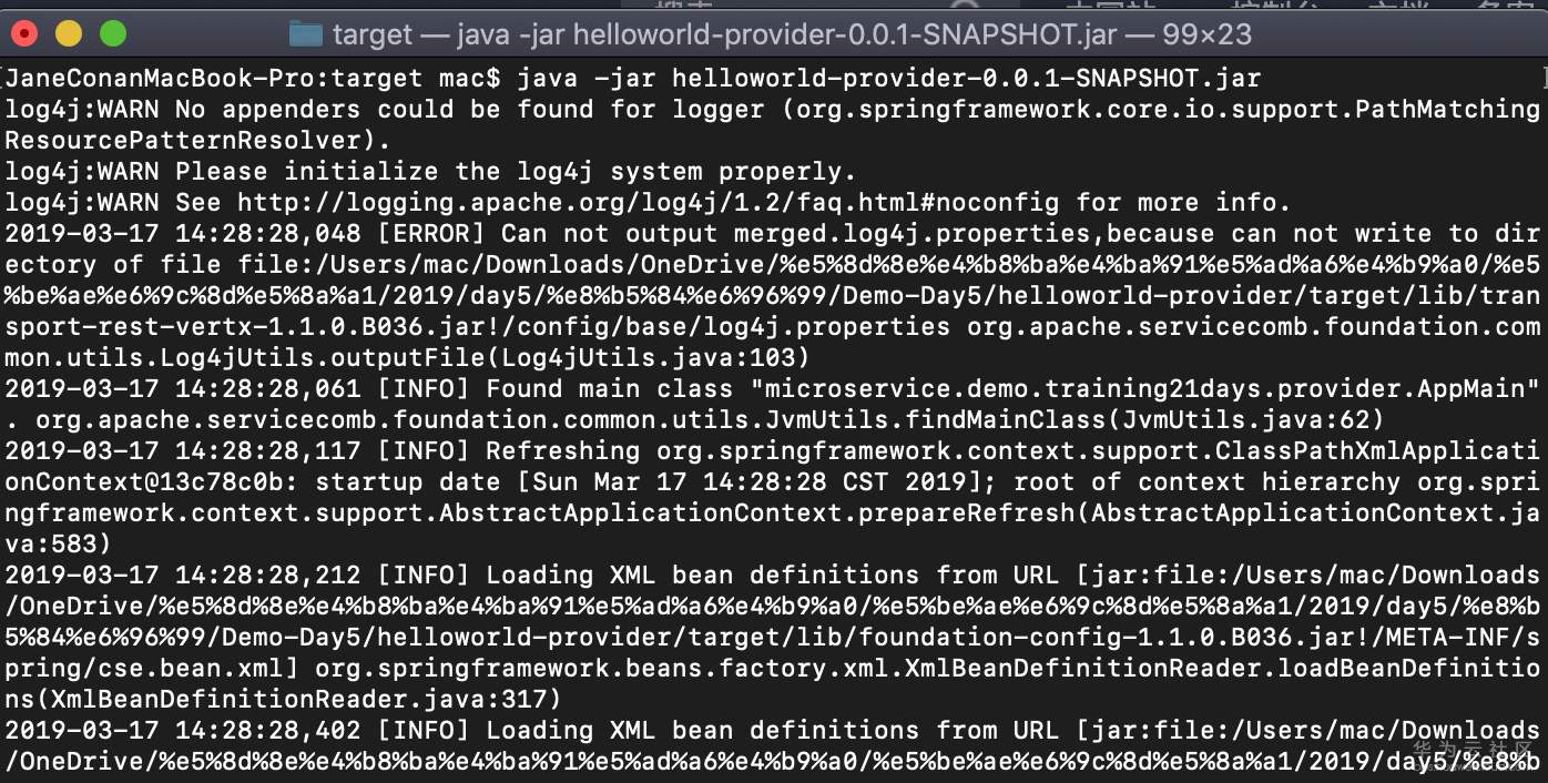

在命令行中执行java –jar helloworld-provider-0.0.1-SNAPSHOT.jar,启动服务。
跑啊跑.....

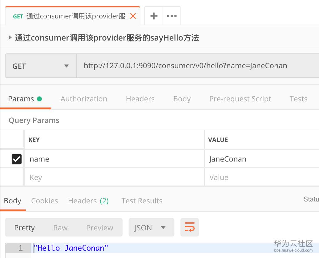

这时同时启动consumer和provider服务后
【通过consumer调用该provider服务的sayHello方法,此时返回的前缀是Hello】

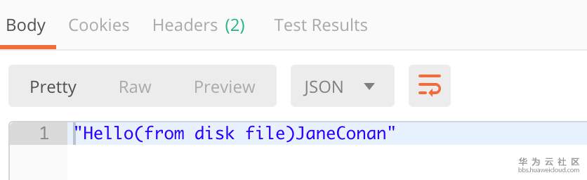

3、 在jar包所在目录下放置一份microservice.yaml配置文件,内容如下
hello:
sayHelloPrefix: "Hello(from disk file)"
重新启动provider服务的jar包,此时得到的应答如下

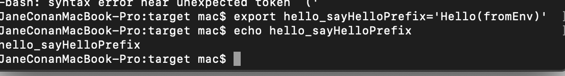

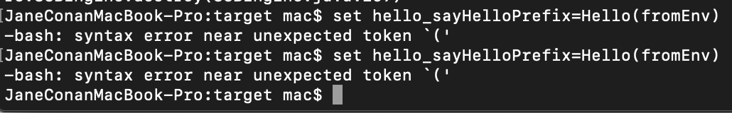

4、 设置环境变量hello_sayHelloPrefix=Hello(fromEnv),再次启动服务
set hello_sayHelloPrefix=Hello(fromEnv)
嗯,然后在Mac上不认?
对,那是因为指令不对,【指令千万条,精准第一条】
Mac上设置环境变量,需要用
export hello_sayHelloPrefix=Hello(fromEnv)
但...
嘿嘿,还是感谢华为云老师但指点,少一个单引号号【'】

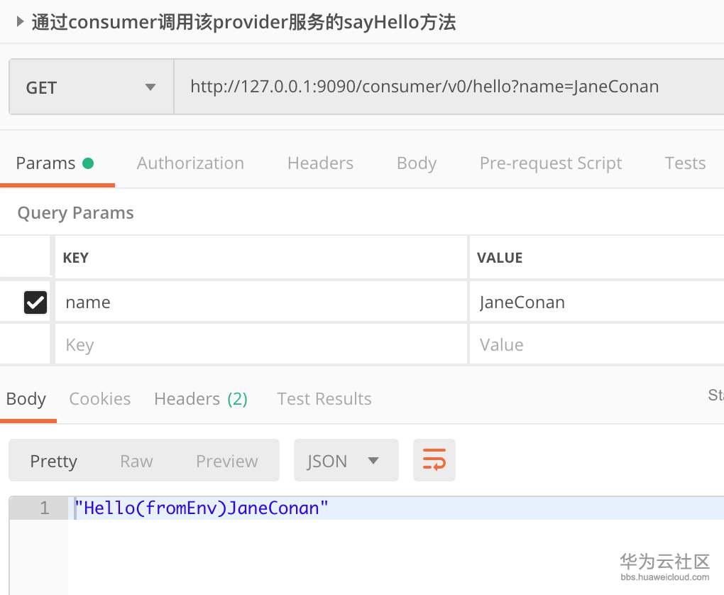

export hello_sayHelloPrefix='Hello(fromEnv)'
可以了,再次运行jar包
此时调用sayHello方法得到的应答如下

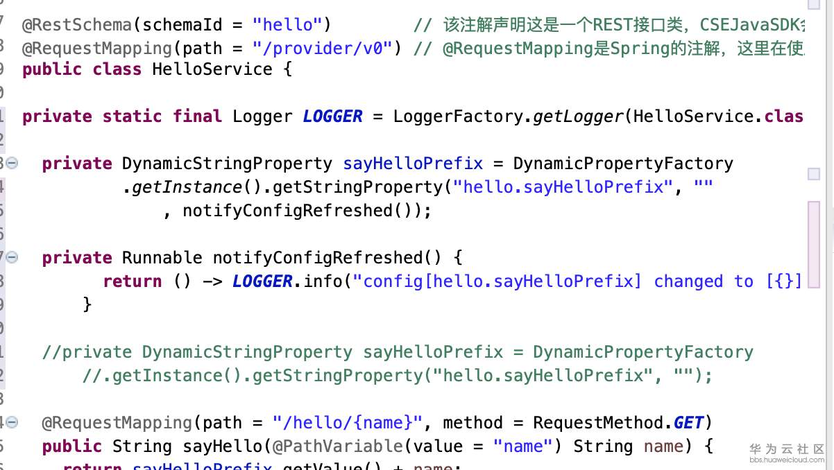

给配置项增加回调方法
1、在provider服务的HelloService类中增加一个sayHelloPrefix配置项的回调,使其在配置项被刷新时打印一行日志
别忘了加import引用
import org.slf4j.Logger;
import org.slf4j.LoggerFactory;
private static final Logger LOGGER = LoggerFactory.getLogger(HelloService.class);
private DynamicStringProperty sayHelloPrefix = DynamicPropertyFactory
	      .getInstance().getStringProperty("hello.sayHelloPrefix", ""
	          , notifyConfigRefreshed());
private Runnable notifyConfigRefreshed() {
	    return () -> LOGGER.info("config[hello.sayHelloPrefix] changed to [{}]!", sayHelloPrefix.getValue());

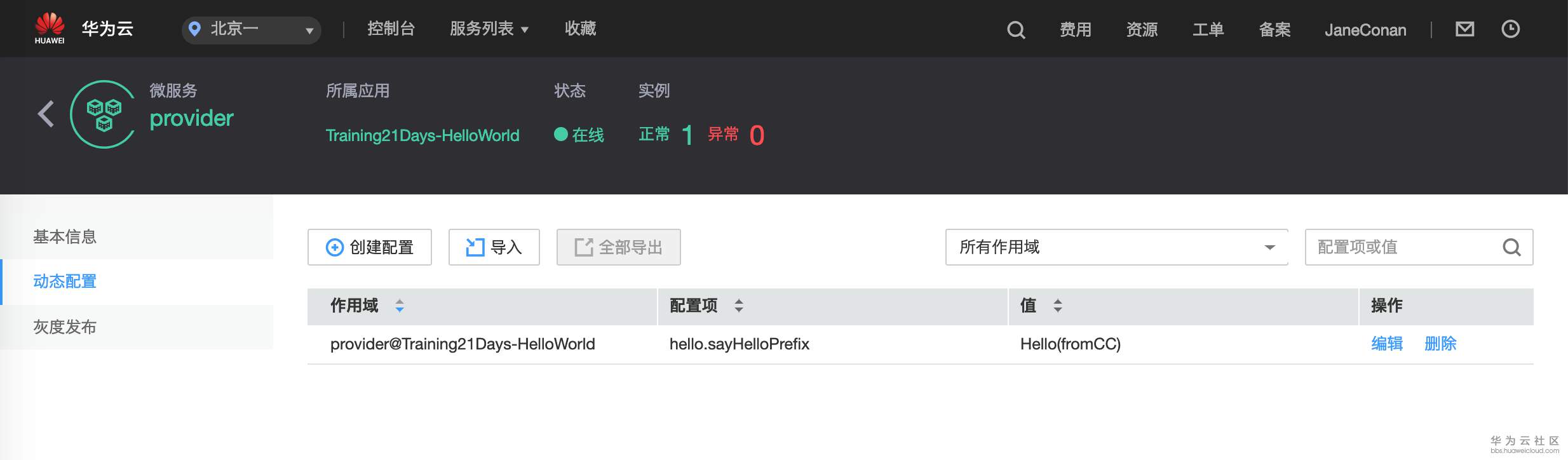

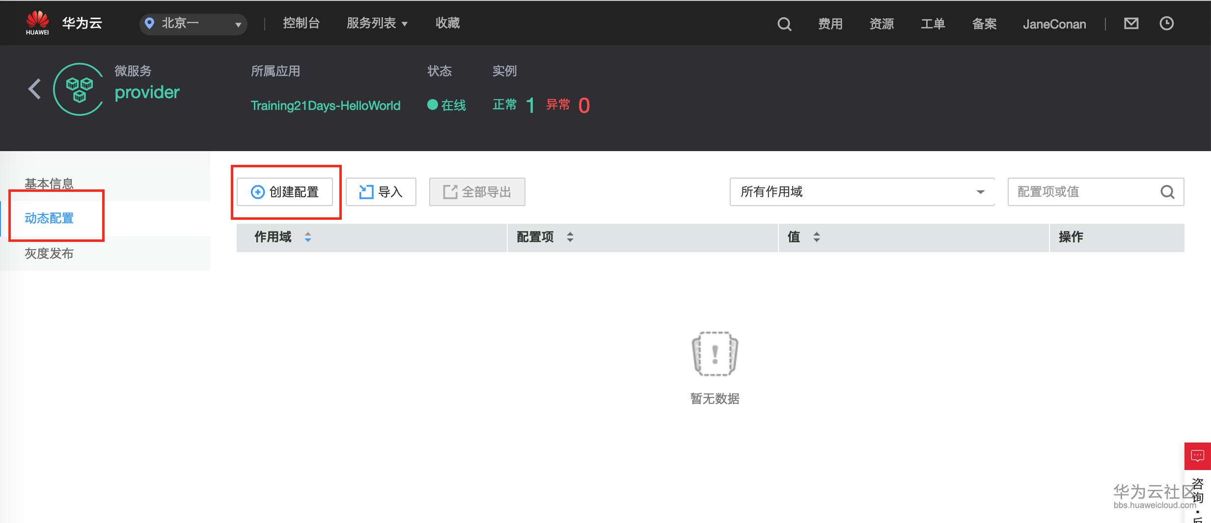

2、 启动服务,在provider服务的动态配置页面增加hello.sayHelloPrefix的配置
我们在华为云但CSE管理控制台中进行配置

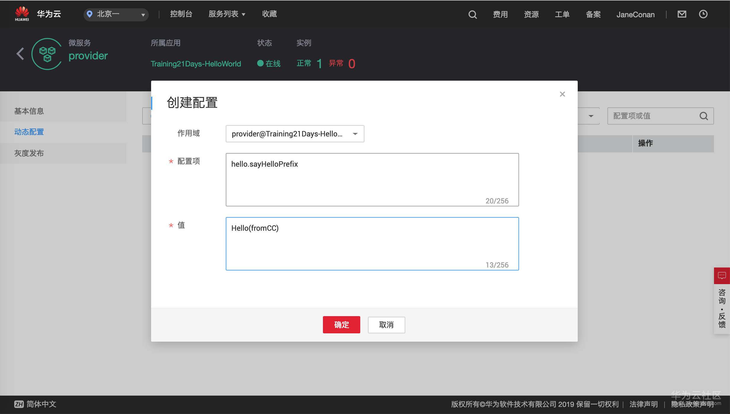

添加新的配置信息
配置项
值:
Hello(fromCC)
点击确定之前先确认【provider】服务在运行

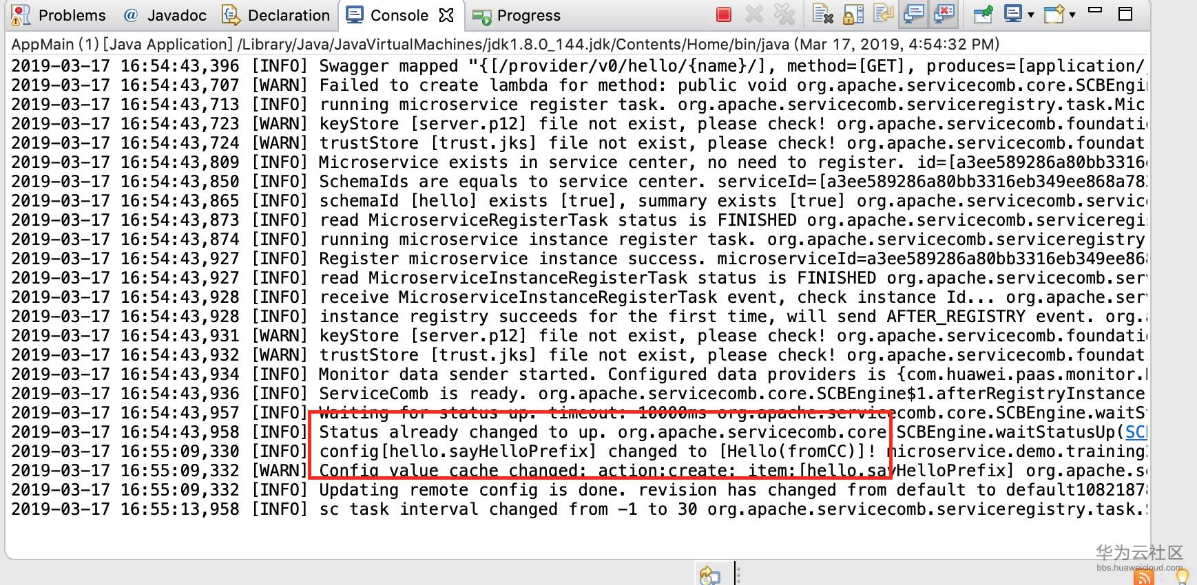

待provider服务实例从配置中心刷新配置项后,就会触发回调方法打印日志

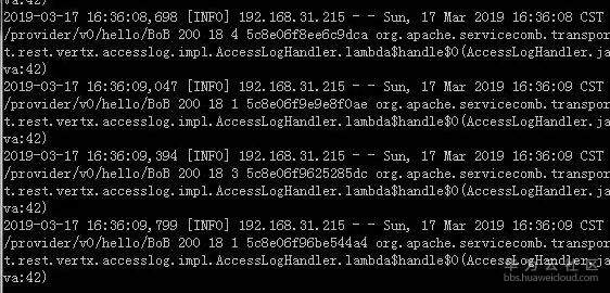

启用和配置 accesslog
1、 开启accesslog功能
这个地址是说明
Accesslog功能的说明文档
https://docs.servicecomb.io/java-chassis/zh_CN/build-provider/access-log-configuration.html
开启accesslog需要在microservice.yaml文件中做如下配置(这里使用了自定义的日志格式,没有用默认配置):
注意是在provider服务工程中但microservice.yaml文件
2、 配置accesslog日志打印配置

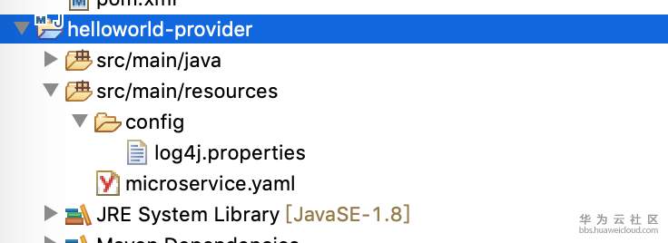

默认的accesslog是单独打印到一个access.log日志文件中的。这里我们为了实验观察的方便,
在provider项目的resources/config目录下放置一份log4j.properties配置文件,覆盖默认的配置,令accesslog的内容合并到普通业务日志中输出。
点击下载icon_rar.gifconfig.zip
3、 启动服务,调用接口,可以看到日志中打印了accesslog
