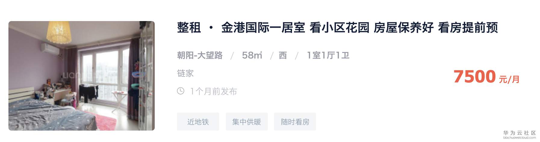

首先看看网站啥样
关键数据为:
* price:房租价格
* area:面积
* loc:位置
* zone:房型
* time:发布时间
* direction:朝向
* title:名称及描述
* tag:标签

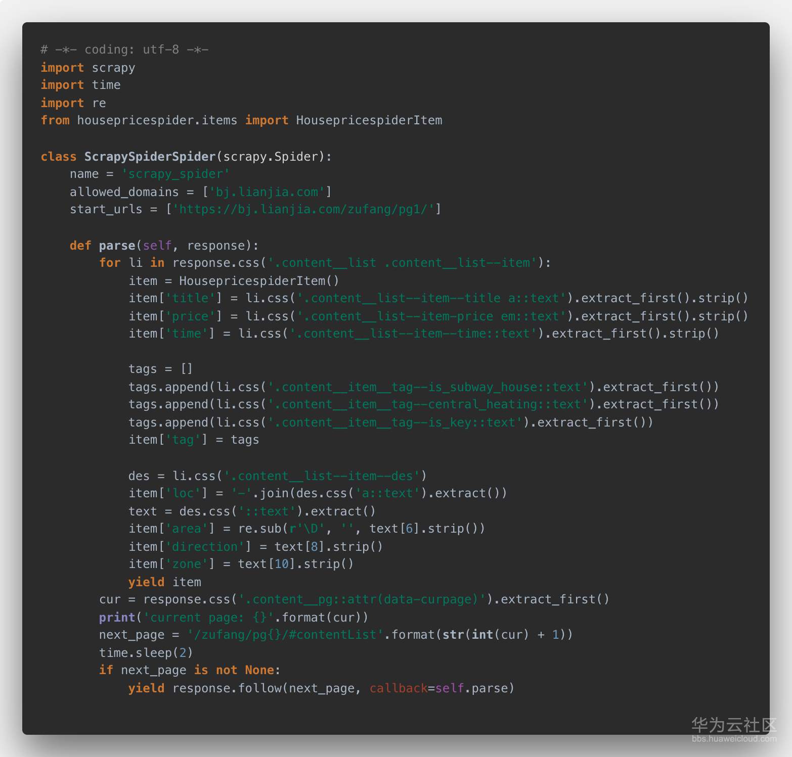

然后就是尝试以及代码完成了,结果如下:

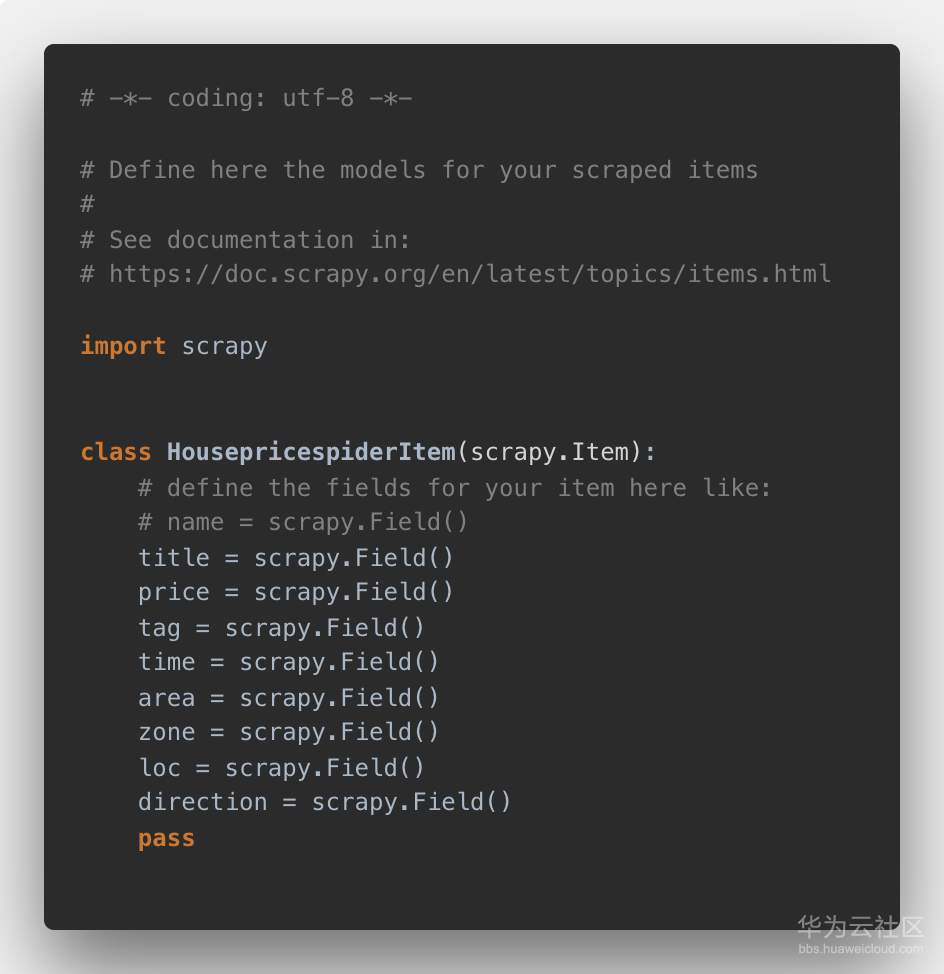

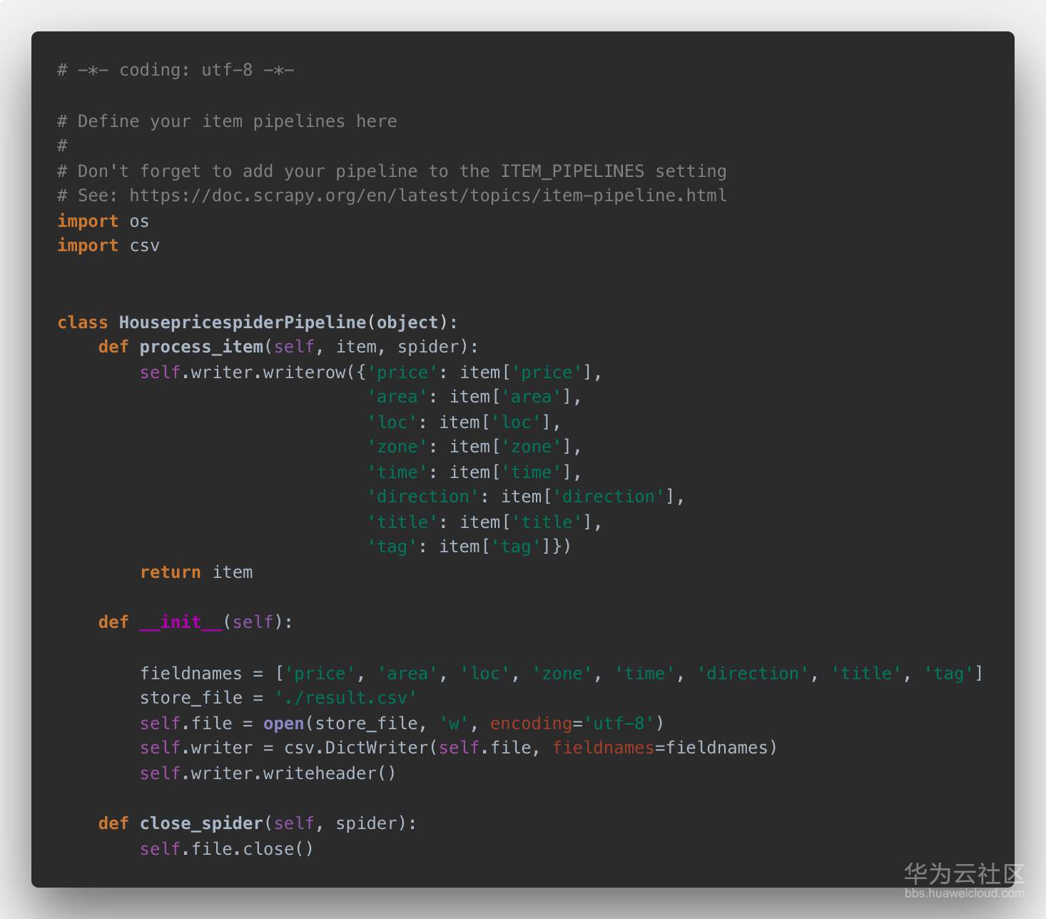

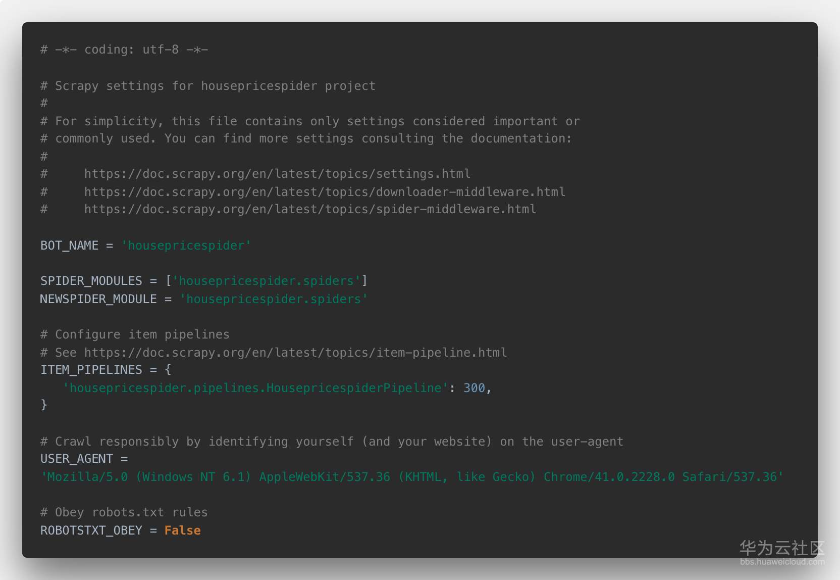

> spider.py(这里对tag的处理有点问题,虽然没有报错,但是影响了后面的数据)
> item.py
> settings.py
> piplines.py

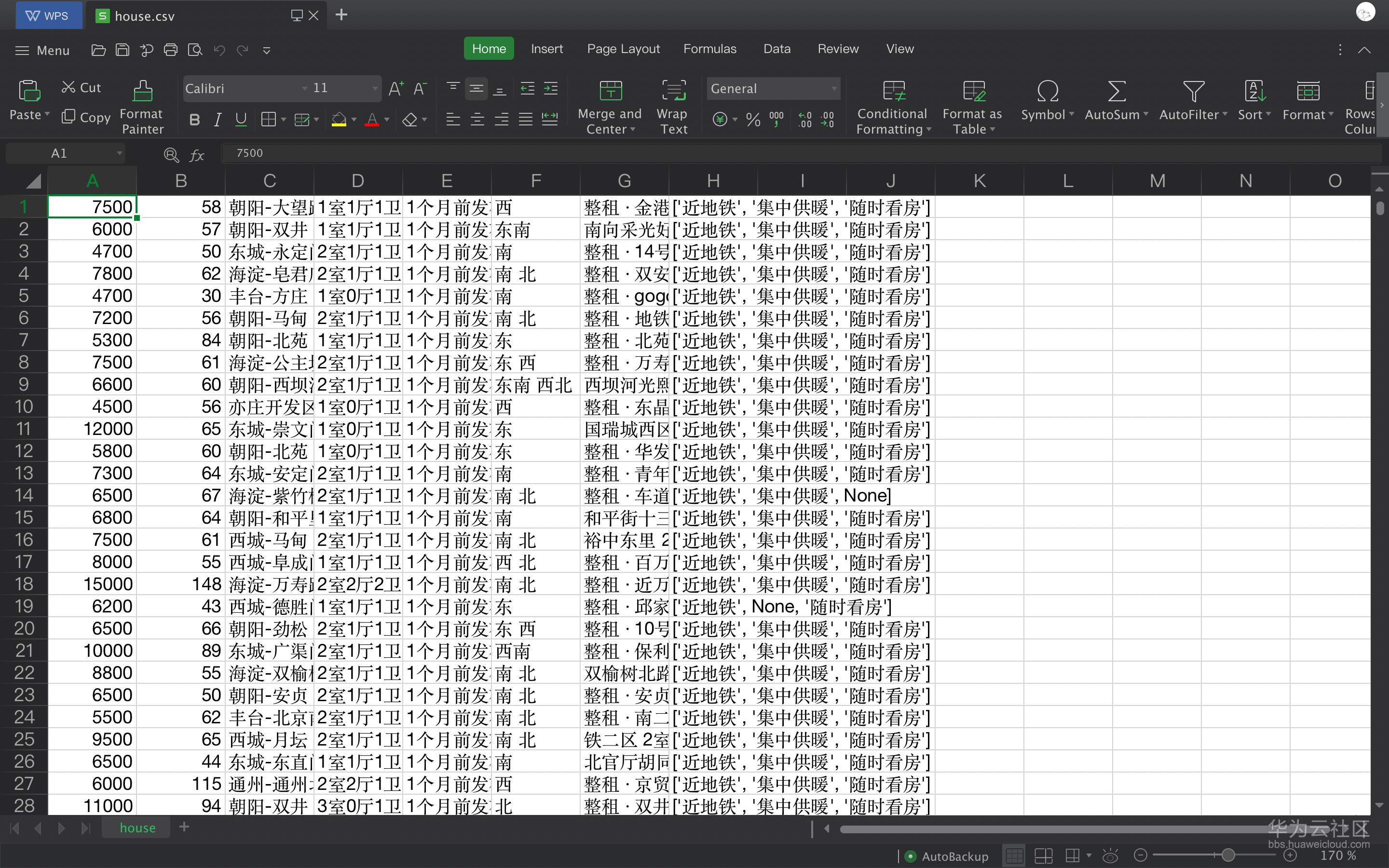

最后结果保存在`result.csv`文件中,文件内容大概类似
**这里可以把表头删了**

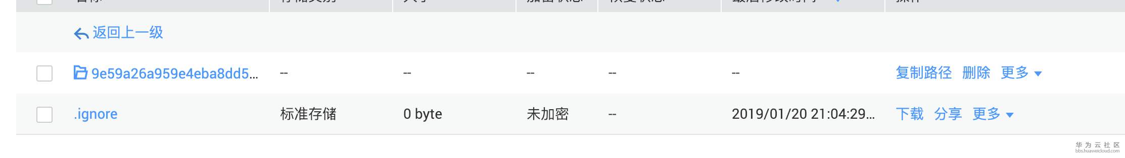

运行这个脚本就会生成一个空表,需要注意的是output是一个文件夹,最后筛选的数据并不是一个完整的csv文件,而是被切割成很多份的csv文件,保存在一个随机生成的文件夹中,大致类似下图
> 第二步,在DLF上筛选数据并保存到analysis_output表中,此时就会生成上图所示的文件,筛选的过程也很简单,也是通过新建一个DLI SQL脚本,代码如下

运行这个脚本后就会生成上图所示的文件,最后记得保存这个脚本。

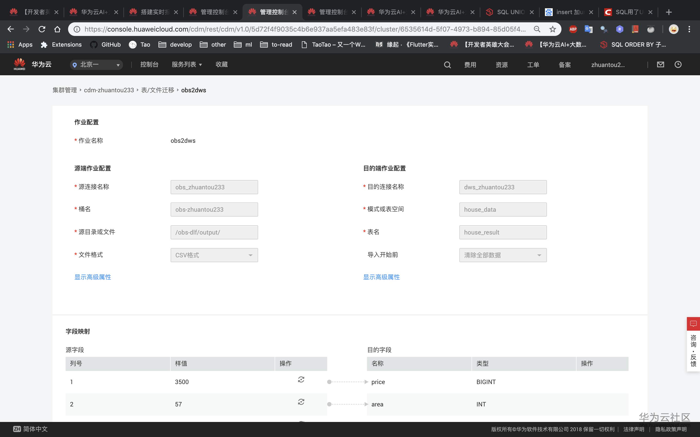

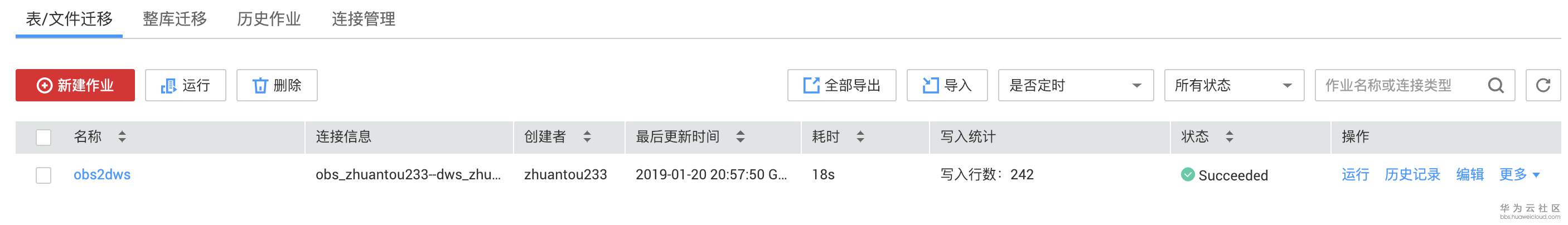

然后是创建CDM集群,创建OBS连接以及DWS连接,然后创建迁移作业,如下图所示
作业的部分配置如下

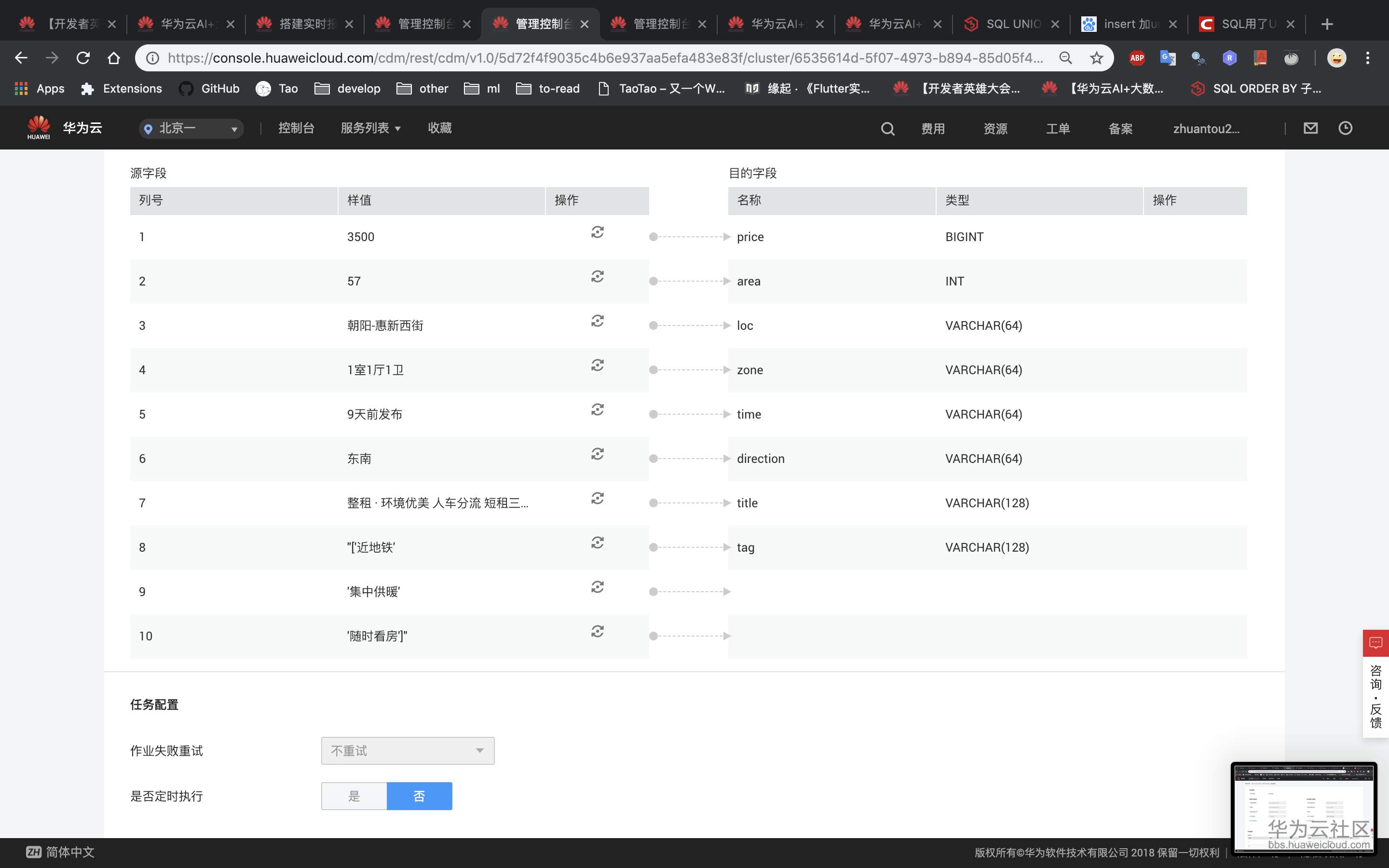

从这张图可以看出为什么上面爬虫的时候我说tag的处理有点问题,在这里数据迁移时将tag字段切割了,导致最终的数据丢失部分
此时CDM的作业可以运行一次检查CDM是否配置完成,也可以不运行,因为最后我们要通过DLF启动,这个过程中会自动运行筛选以及迁移两个步骤。

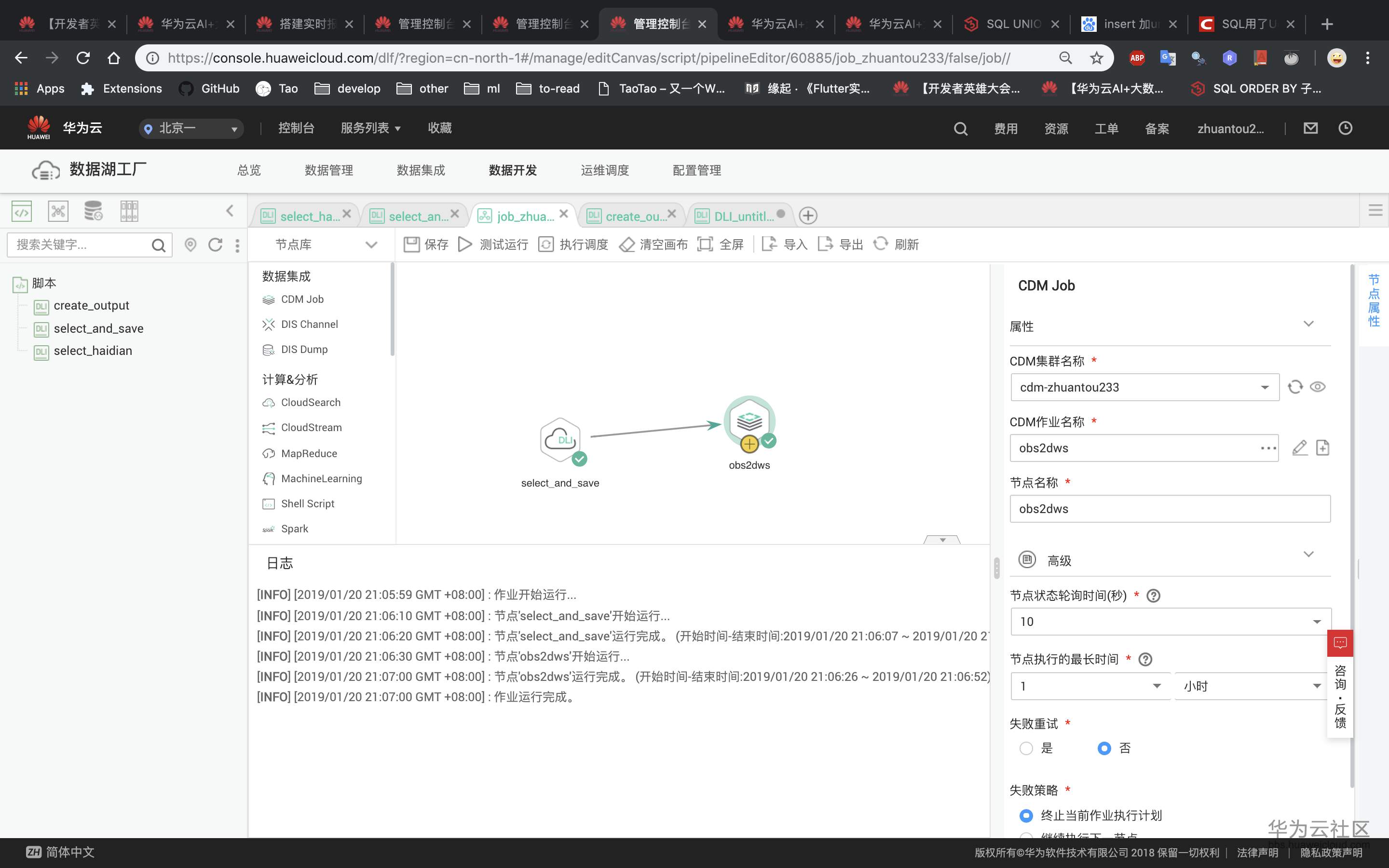

上述步骤都测试完成后,我们可以删除测试过程产生的表以及数据等等,这里就不细说,懂的人自然懂,然后我们在DLF中创建作业,一个节点是DLI筛选,另一个节点是CDM数据迁移

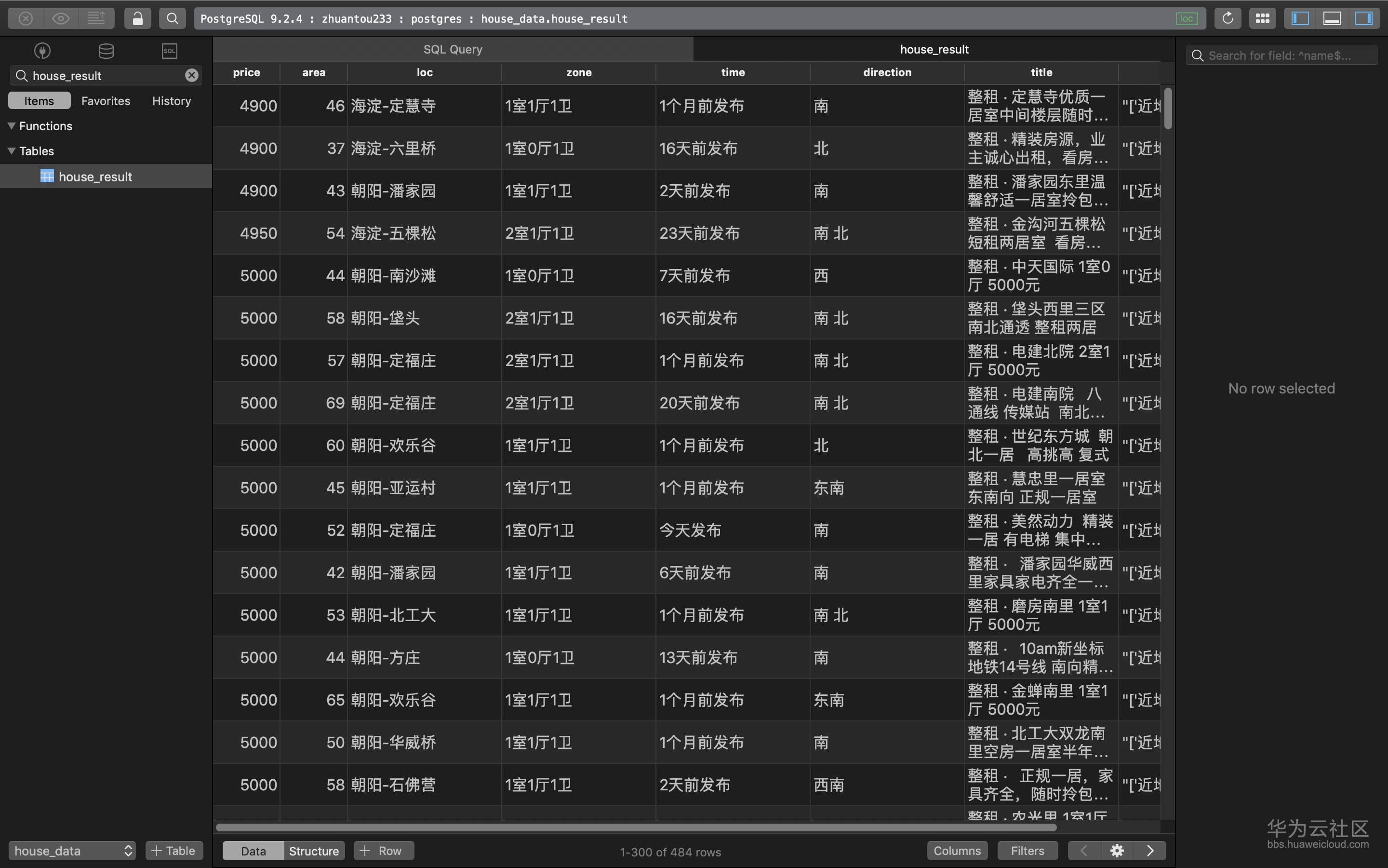

上述作业运行成功后在数据库连接软件上刷新一下就可以找到这张迁移过来的表house_result,然后结果也如我们所设计的一样,房价、面积、位置要求等等信息一目了然。
