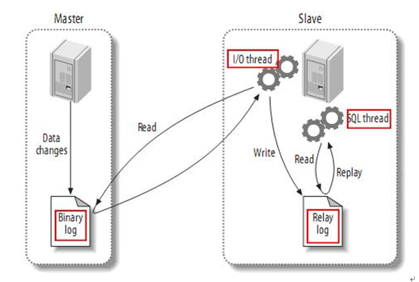

MySQL数据同步简单的说就是把一个服务器上执行过的sql语句在别的服务器上也重复执行一遍, 这样只要两个数据库的初态是一样的,那么它们就能一直同步。这种复制和重复都是MySQL自动实现的,我们只需要配置即可。MySQL主从复制示意图如下:
                   图1  MySQL主-从复制示意图
   上图中有两个服务器, 演示了从一个主服务器(master) 把数据同步到从服务器(slave)的过程。这是一个主-从复制的例子。 主-主互相复制只是把上面的例子反过来再做一遍。 主-从复制原理如下:
     1)作为主服务器Master,会把自己的每一次改动都记录到二进制日志Binarylog中。(从服务器会负责来读取这个log,然后在自己那里再执行一遍。)
     2)作为从服务器Slave,会用master上的账号登陆到master上,读取master的Binarylog,写入到自己的中继日志 Relaylog。然后自己的sql线程会负责读取这个中继日志,并执行一遍。到这里主服务器上的更改就同步到从服务器上了。
     3)在mysql上可以查看当前服务器的主从状态。其实就是当前服务器的 Binary(作为主服务器角色)状态和位置。以及其RelayLog(作为从服务器)的复制进度。

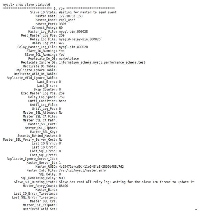

    5)重启MySQL,查看slave线程是否开启,两节点截图如下:
                            图2 节点A slave状态图
                         图3 节点B slave状态图
  注意以上两个截图中,Slave_IO_Running、Slave_SQL_Running均为YES则表示启动成功。
