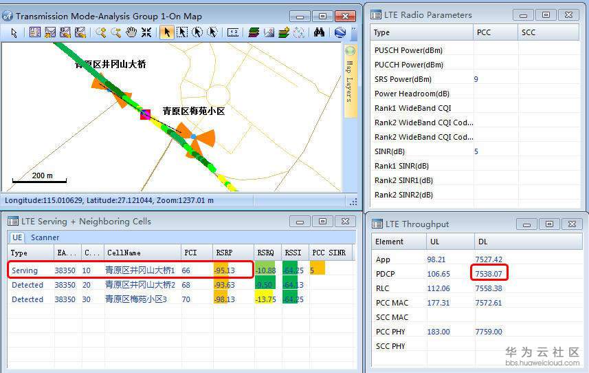

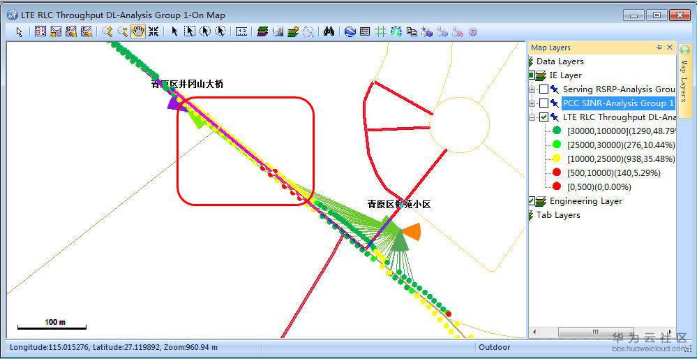

1、查询该路段,覆盖很差,基站100米左右信号即低于-95dBm。查看后台此基站无告警。

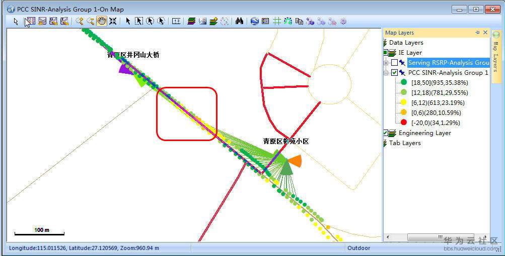

2、查看SINR值,该路段因弱覆盖导致SINR值很低,仅5dB左右。查看主小区及邻区的PCI,发现UE在该路段PCI无干扰。此外,该路段由青原区井冈山大桥1主覆盖,切换也较正常。

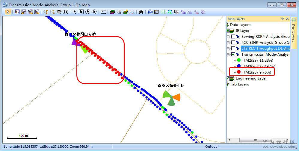

3、查看UE占用该小区的传输模式,全部为TM1。

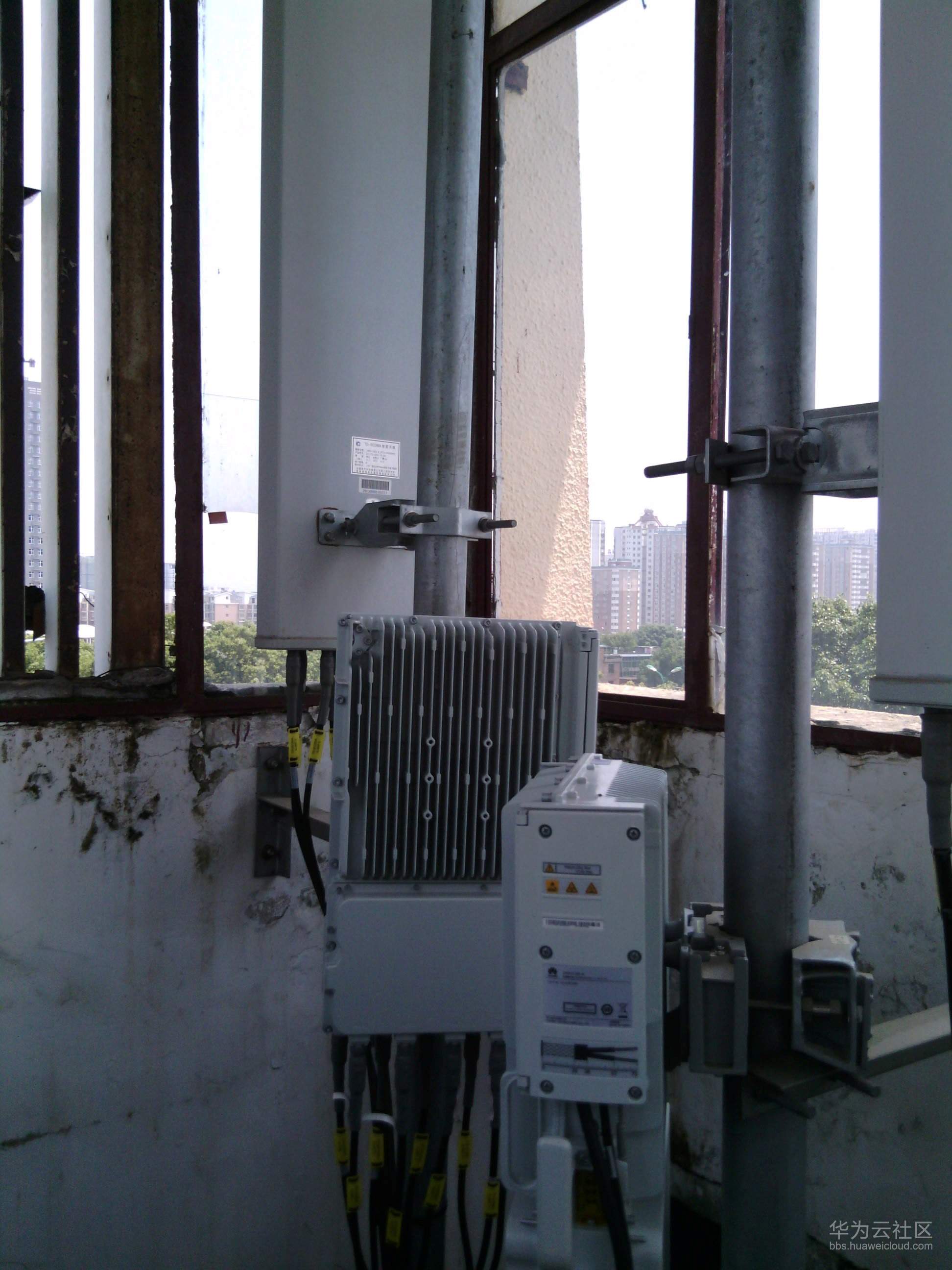

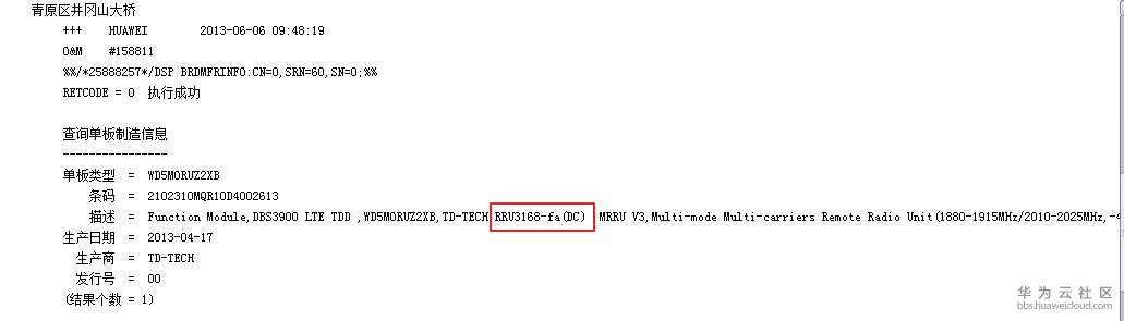

4、上站实地勘察,此小区为抱杆站,采用的是8通道的RRU3168及板状天线,正常情况下应为TM3模式,小区边缘区域弱SINR值低时则采用TM2模式,而现场测试 TM1属于异常。
解决过程及方案

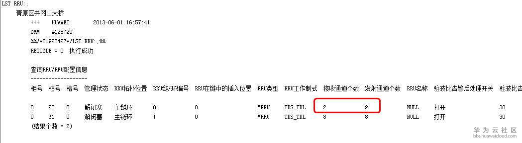

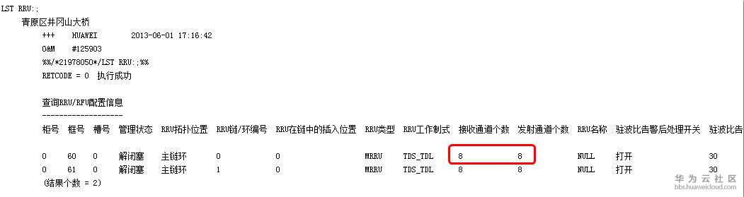

1、 检查小区的参数设置,井冈山大桥的RRU型号为3158-fa但是该站1小区的接收和发射通道个数均设置为2,该款RRU通道数可是配置为8。
2、将青原区井冈山大桥1小区的接收和发射通道个数从2调整为8,同时为了加强第1小区的覆盖,将该小区的参考信号功率从9.2dBm调整为12.2dBm。

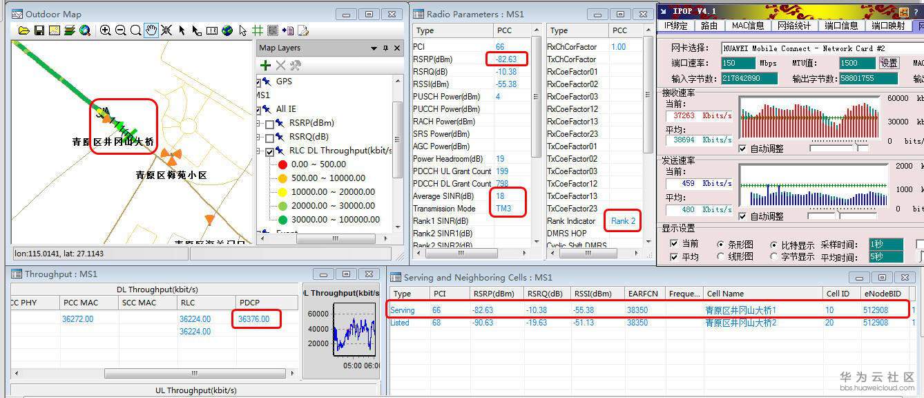

通过优化处理后,井冈山大桥东侧传输模式、下载速率、RSRP电平值及SINR值均正常。
