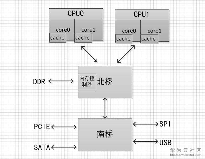

【摘要】 通常一个处理器通常包含多个核心(Core),集成 Cache 子系统,内存子系统通过内部或外部总线与其通信。在经典CPU中一般有两个常用的组件:北桥(North Bridge)和南桥(SouthBridge)。它们是处理器和内存以及其他外设沟通的渠道。图1给出了处理器、内存、南北桥以及其他总线之间的关系。图1从图一可以看到:1)处理器访问内存需要通过北桥。2)处理器访问所有的外设都需要通过北...
图1
从图一可以看到:
1)处理器访问内存需要通过北桥。
2)处理器访问所有的外设都需要通过北桥。
3)挂在南桥的所有设备访问内存也需要通过北桥。
那么CPU访问南桥上的外部设备和北桥上的DDR内存的访问速率受CPU的主频、Local Bus带宽、南桥外设总线的速率、CPU取指令机制等多方面所影响。
处理器主频和集成度在过去二十年里一直按照摩尔定律在发展,从单核到多核以及超线程。处理器的性能提高不少,同时处理器的功耗也正比于主频的三次方在增加。因为使用的晶体管栅极材料存在漏电现象,高频率下电子迁移显著,势必为导致产热量增加,散热带了重大问题。CPU欢快的朝着频率越来越高的方向发展,受到物理极限的挑战,又转为核数越来越多的方向发展。由于所有CPU Core都是通过共享一个北桥来读取内存,随着核数如何的发展,北桥在响应时间上的性能瓶颈越来越明显当北桥出现拥塞时,所有的设备和处理器都要瘫痪。这种系统设计的另外一个瓶颈体现在对内存的访问上。不管是处理器或者显卡,还是南桥的硬盘、网卡或者光驱,都需要频繁访问内存,当这些设备都争相访问内存时,增大了对北桥带宽的竞争,而且北桥到内存之间也只有一条总线。

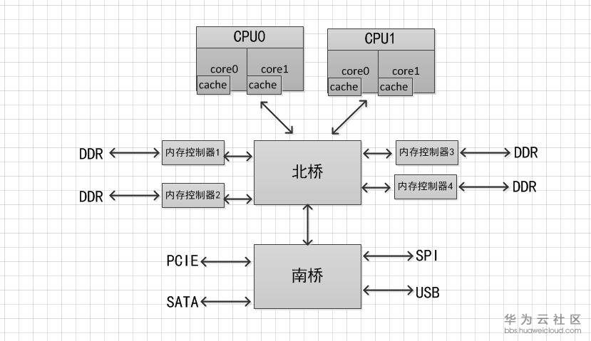

为了改善对内存的访问瓶颈,出现了另外一种系统设计,内存控制器并没有被集成在北桥中,而是被单独隔离出来以协调北桥与某个相应的内存之间的交互。系统结构如图2所示。
图 2 所示的这种架构增加了内存的访问带宽,缓解了不同设备对同一内存访问的拥塞问题,但是却没有改进单一北桥芯片的瓶颈的问题。

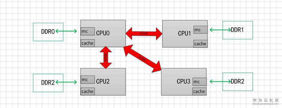

为了解决北桥北桥在响应时间上的性能瓶颈,把内存控制器(原本北桥中读取内存的部分)也做个拆分,平分到了每个CPU上。于是NUMA(Non-Uniform Memory Access)就出现了。内存控制器集成到CPU内部,Intel第二代酷睿I系列以及将主板北桥合并到CPU内部,所以Intel第二代酷睿I系列没有北桥,只有南桥。AMD没有吞并北桥。顺便补充一下Intel 单个socket只支持单个node,AMD 单个socket配对个node。(Node,socket,core,thread)是NUMA中的概念,linux下查看cpu参数通过如下命令:

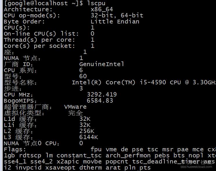

a)         lscpu
图3
图3可以看出CPU是小端模式,每个CPU有一个core,每一个core有一个thread。三级cache大小,Flags查看支持的大页内存,比如pse 代表支持2MB的内存页,pdpe1gb代表支持1G内存页。

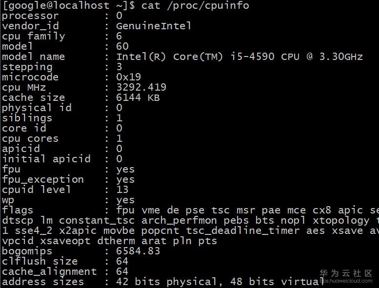

b)         cat /proc/cpuinfo
图4
从图4可以到Core  ID、超线程数、Core的16进制编码(在DPDK应用中会用到这些参数)。
NUMA设计框架如图5所示。红色绿色箭头代表访问处理器本地内存(Local memory),红色箭头访问远程内存(remote memory),即其他处理器的本地内存,需要通过额外的总线!
NUMA中,虽然内存直接attach在CPU上,但是由于内存被平均分配在了各个die上。只有当CPU访问自身直接attach内存对应的物理地址时,才会有较短的响应时间(后称Local Access)。而如果需要访问其他CPU attach的内存的数据时,就需要通过inter-connect通道访问,响应时间就相比之前变慢了(后称Remote Access)。所以NUMA(Non-Uniform Memory Access)就此得名。5.JPG
