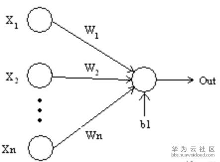

(3) 偏置/偏倚(Bias)
除了权重之外,输入还需要经过另外一种线性处理,叫做偏置。通过把偏置b与加权后的输入信号a*W1直接相加,以此作为激活函数的输入信号。

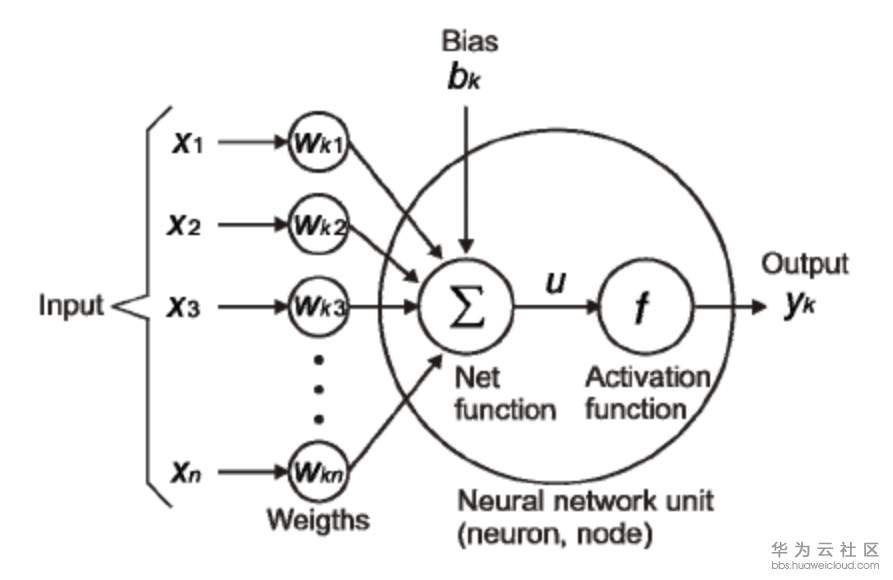

(4) 激活函数
之前线性处理之后的输入信号通过激活函数进行非线性变换,从而得到输出信号。即最后输出的信号具有f(a*W1+b)的形式,其中f()为激活函数。
在下面的示意图中, 设X1…Xn等n个输入分别对应着权重因子Wk1…Wkn以及相应的偏置b1…bn。我们把输入Xi乘以对应的权重因子Wki再加上bi的结果称为u。
u=∑w*x+b
这个激活函数f是作用在u上的,也就是说这个神经元最终的输出结果为yk = f(u)

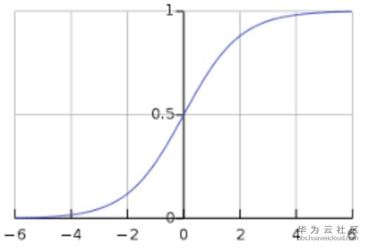

(a) Sigmoid函数
作为最常用的激活函数之一,它的定义如下:
△ 来源:维基百科
sigmoid函数为值域在0到1之间的光滑函数,当需要观察输入信号数值上微小的变化时,与阶梯函数相比,平滑函数(比如Sigmoid函数)的表现更好。

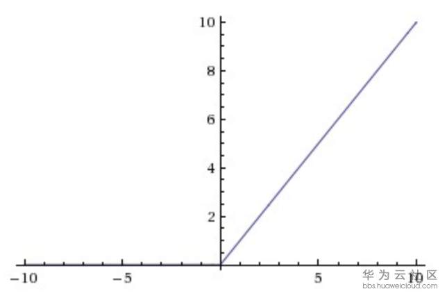

(b) 线性整流函数(ReLU-Rectified Linear Units)
近来的神经网络倾向于使用ReLU替代掉sigmoid函数作为隐层的激活函数,它的定义如下:
f(x) = max(x,0).
当x大于0时,函数输出x,其余的情况输出为0。函数的图像是:
△ 来源:cs231n
使用ReLU函数的好处是,对于所有大于0的输入,导数是恒定的,这能够加快训练网络的速度。

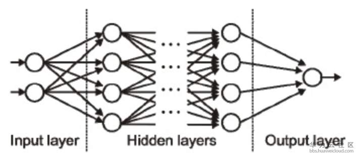

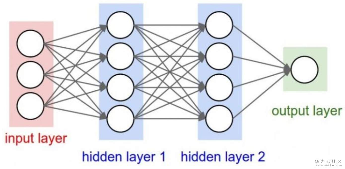

(6) 输入层/输出层/隐藏层
从名字中就能看出,输入层代表接受输入数据的一层,基本上是网络的第一层;输出层是产生输出的一层,或者是网络的最后一层,而网络中间的处理层叫做隐藏层。
这些隐藏层对输入的数据进行特定的处理,再将其输入到下一层。输入层和输出层是可见的,而中间层通常是被隐藏起来的。

(7) 多层感知器(MLP-Multi Layer Perceptron)
一个单一的神经元不能够完成复杂的任务,因此需要将它们堆叠起来工作进而产生有用的输出。
最简单的神经网络包括一个输入层、一个隐藏层和一个输出层。每一层都由多个神经元组成,每一层的每个神经元都与下一层中的所有神经元相连。这样的网络可以被称为是全连接网络。

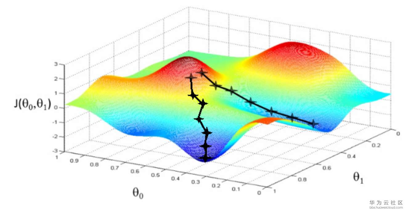

(10) 梯度下降(gradient descent)
梯度下降是一种最小化成本函数的优化算法。
在梯度下降中,从起始点x开始,一次移动一点,比如说移动delta h,然后将位置信息更换为x-delta h,如此重复下去,直到达到局部的极小值,此时认为极小值就是成本最小的地方。
数学上说,沿着函数的负梯度运动就能得到函数的局域最小值。

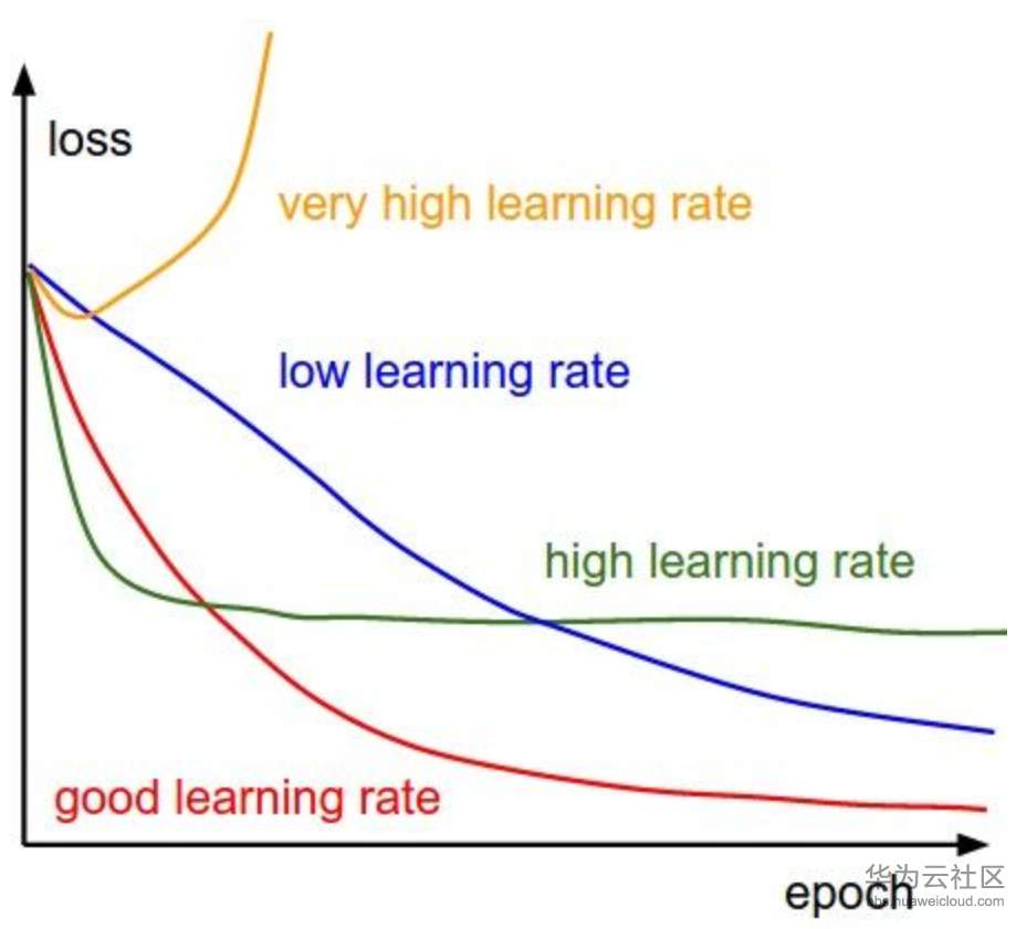

(11) 学习速率(learning rate)
学习速率定义为在每次迭代过程中对成本函数的最小化次数。简单来说,学习速率就是指朝着成本函数最小值的下降速率。选择学习速率需要很谨慎,过大会导致可能越过最优解,过小会导致收敛花费太多的时间。

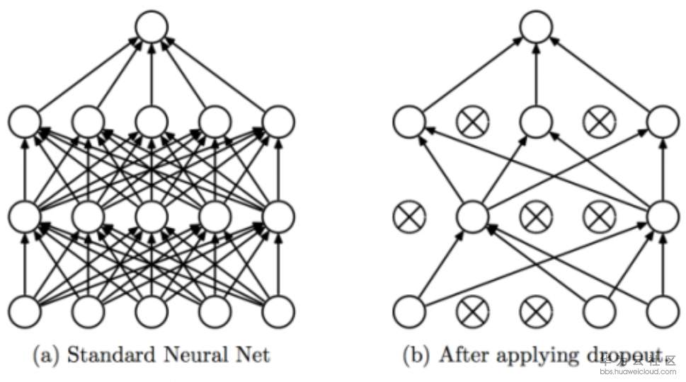

(15) Dropout方法
Dropout是一个可以阻止网络过拟合的规则化方法。就像它的名字那样,在训练过程中隐藏的某些特定神经元会被忽略掉(drop)。这意味着网络的训练是在几个不同的结构上完成的。
这种dropout的方式就像是一场合奏,多个不同结构网络的输出组合产生最终的输出结果。
△ 来源:Hinton论文《Improving neural networks by preventing co-adaptation of feature detectors》
地址:https://arxiv.org/pdf/1207.0580.pdf

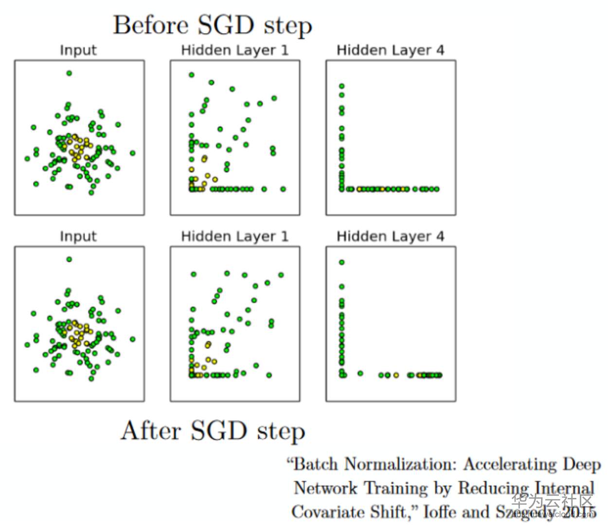

(16) 分批标准化(Batch Normalization)
分批标准化就像是人们在河流中用以监测水位的监察站一样。这是为了保证下一层网络得到的数据拥有合适的分布。在训练神经网络的过程中,每一次梯度下降后权重因子都会得到改变,从而会改变相应的数据结构。
但是下一层网络希望能够得到与之前分布相似的数据,因此在每一次数据传递前都需要对数据进行一次正则化处理。

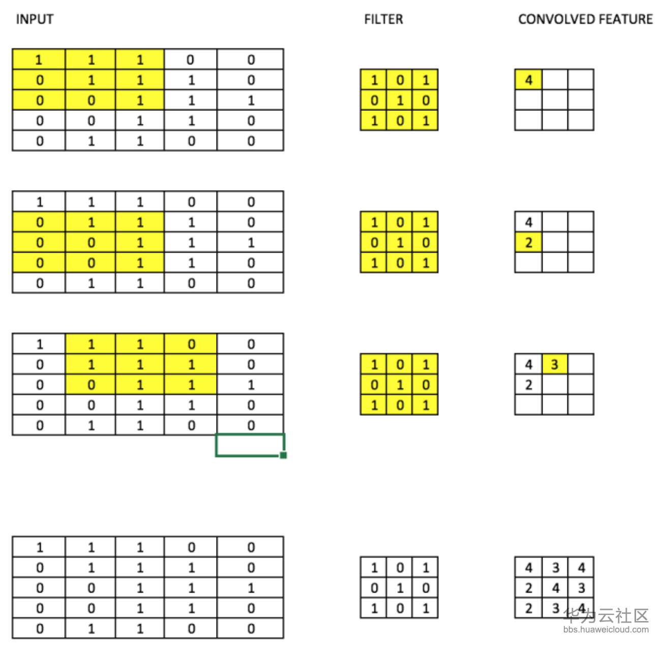

(17) 过滤器/滤波器(Filter)
CNN中的滤波器,具体是指将一个权重矩阵,我们用它乘以输入图像的一部分,产生相应的卷积输出。
比方说,对于一个28×28的图片,将一个3×3的滤波器与图片中3×3的矩阵依次相乘,从而得到相应的卷积输出。滤波器的尺寸通常比原始图片要小,与权重相似,在最小化成本的反向传播中,滤波器也会被更新。
就像下面这张图片一样,通过一个过滤器,依次乘以图片中每个3×3的分块,从而产生卷积的结果。

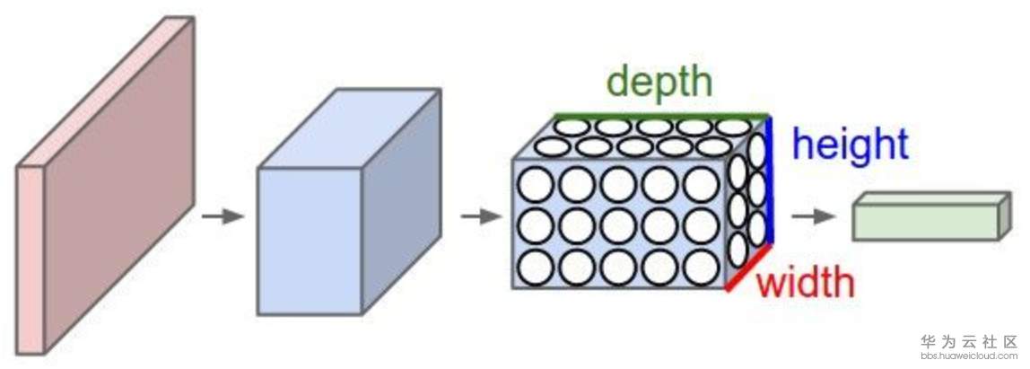

(18) CNN(卷积神经网络)
卷积神经网络通常用来处理图像数据,假设输入数据的形状为28×28×3(28pixels×28pixels×RGB Value),那么对于传统的神经网络来说就会有2352(28×28×3)个变量。随着图像尺寸的增加,那么变量的数量就会急剧增加。
因此,通过对图片进行卷积,可以减少变量的数目。随着过滤器沿着图像上宽和高的两个方向滑动,就会产生一个相应的2维激活映射,最后再沿纵向将所有的激活映射堆叠在一起,就产生了最后的输出。
可以参照下面这个示意图。
△ 来源:cs231n

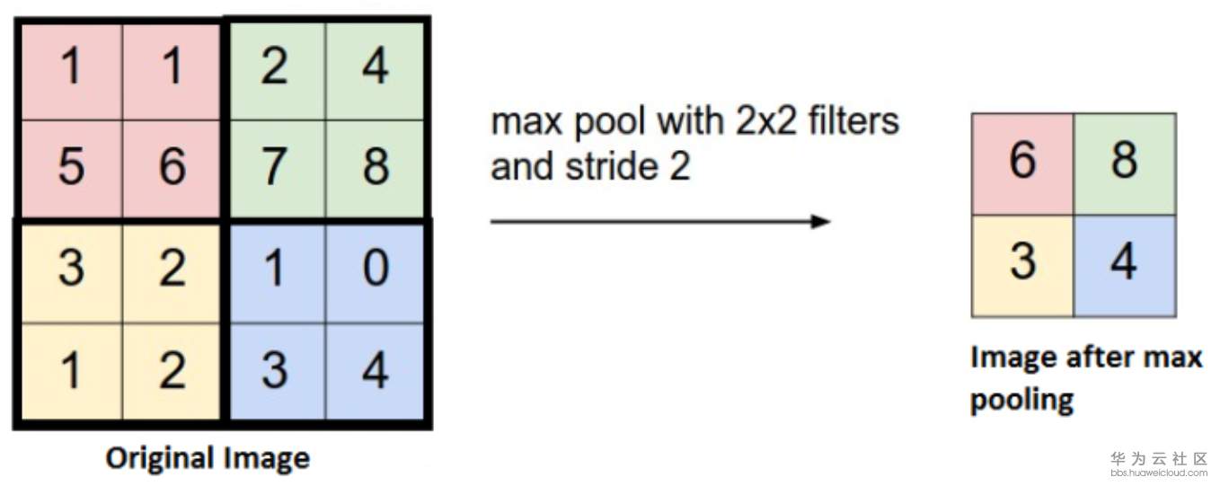

(19) 池化(pooling)
为了进一步减少变量的数目同时防止过拟合,一种常见的做法是在卷积层中引入池化层(pooling layer)。如下图所示,最常用的池化层的操作是将原始图片中每个4×4分块取最大值形成一个新的矩阵,这叫做最大值池化(max pooling)。
△ 来源:cs231n
当然也有人尝试诸如平均池化(average pooling)之类的方式,但在实际情况中最大化池化拥有更好的效果。

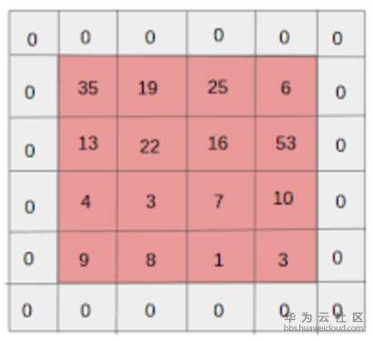

(20) 补白(padding)
如下图所示,补白(padding)通常是指给图像的边缘增加额外的空白,从而使得卷积后输出的图像跟输入图像在尺寸上一致,这也被称作相同补白(Same Padding)。
有效补白(Valid Padding)指的是保持图片上每个真实的像素点,不增加空白,因此在经历卷积后数据的尺寸会不断变小。(译者注:具体是指有效补白每次会丢弃最后不满足于一次卷积的像素点,比如说filter是3*3的,那么对于一行有32个pixel的数据,经历一次卷积后就会丢掉最后2个pixel;而通过相同补白,增加一个空白位,使每行有33个pixel,卷积后数据的尺寸不会变小。

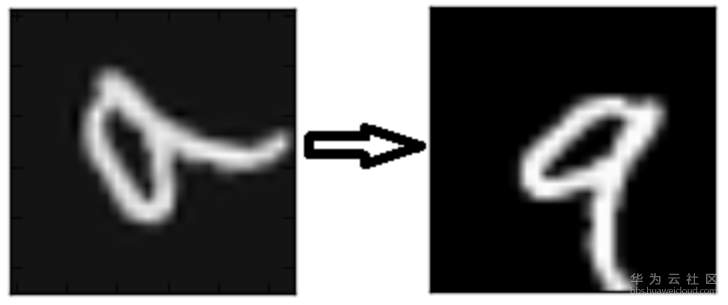

(21) 数据增强(Data Augmentation)
数据增强(Data Augmentation)指的是从已有数据中创造出新的数据,通过增加训练量以期望能够提高预测的准确率。
比如在说数字识别中,我们遇到的数字可能是倾斜或旋转的,因此如果将训练的图片进行适度的旋转,增大训练量,那么模型的准确性就可能会得到提高。通过“旋转”的操作,训练数据的品质得到了提升,这种过程被称作数据增强。

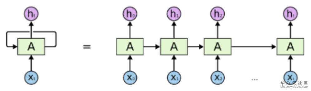

(22) 递归神经元(Recurrent Neural Network)
对于递归神经元来说,经由它自己处理过的数据会变成自身下一次的输入,这个过程总共会进行t次。如下图所示,将递归神经元展开就相当于t个不同的神经元串联起来,这种神经元的长处是能够产生一个更全面的输出结果。
△ 来源:cs231n
