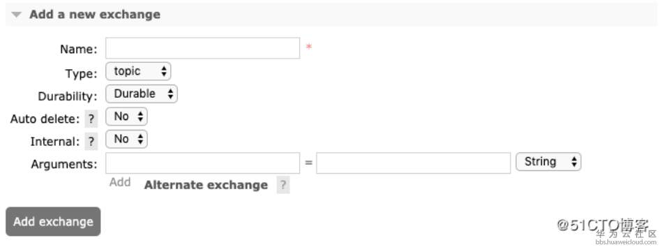

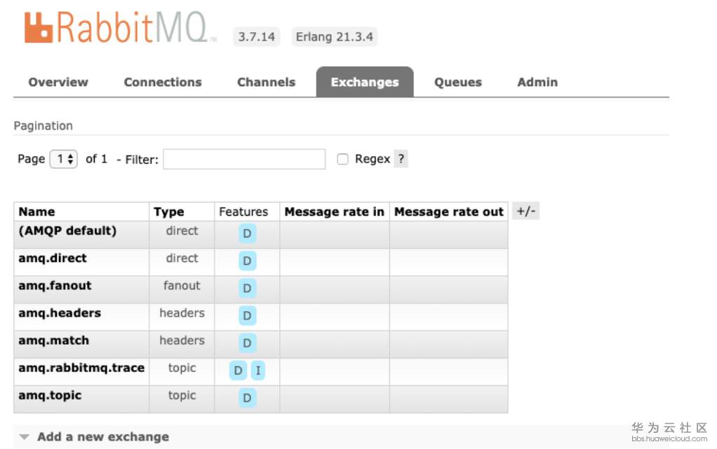

1. 声明交换器
交换器在AMQ模型中是非常重要的角色存在。因此,在AMQP规范中都有自己的类。声明一个交换器,我们可以直接在控制台界面进行创建。
不过这样仅仅是在极少数的情况下才适合,动手调戏鼠标对开发工程师的来说实在是太蠢啦,能玩键盘就别玩鼠标啊,我们不妨通过以下代码来声明(创建)一个交换器。pika内置函数会事先通过get的方式来检查我们待声明的交换器是否存在,如果存在则不创建,否则创建一个新的交换器。
 self.channel.exchange_declare(
            exchange=exchange,
            exchange_type="direct",
            passive=False,
            durable=True,
            auto_delete=False)

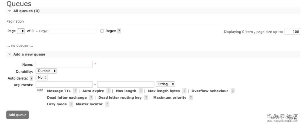

2. 声明队列
一旦交换器创建成功,就可以通过发送类似queue.declare命令让rabbitmq创建一个队列。同样的,我们仍然可以在图形化界面里面创建队列。
还是那句话,动手调戏鼠标对开发工程师的来说实在是太蠢啦,能玩键盘就别玩鼠标啊,我们不妨通过以下代码来声明(创建)若干个队列。pika内置函数会事先通过get的方式来检查我们待声明的队列是否存在,如果存在则不创建,否则创建一个新的队列。
self.channel.queue_declare(queue=queue, durable=True)
当队列同名时,即如果我们多次发送同一个queue.declare命令并不会有任何副作用,因为RabbitMQ并不会处理后续的队列声明,究其原因,每次创建都会先通过get的方式调用消息队列引擎查询队列是否存在。如果需要返回队列相关的有用信息,则将会返回队列中待处理消息的数量以及该队列的消费者数量。当然了如果队列同名,而且新队列的属性与原有的队列不一样,那么RabbitMQ将关闭发出的RPC请求的信道,返回403错误

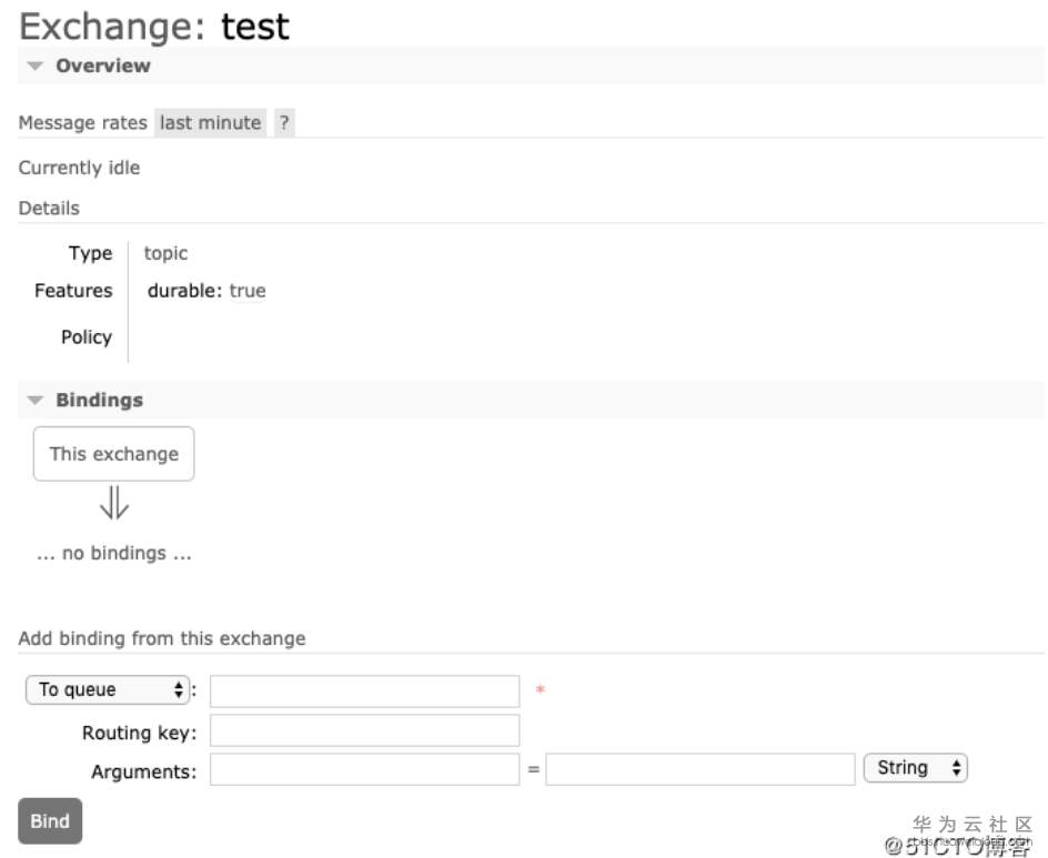

3. 绑定队列到交换器
一旦创建了交换器和队列,之后就可以将它们绑定在一起了,如同queue.declare命令,将队列绑定到交换器Queue.Bind每次只能指定一个队列。我们既可以通过图形化界面进行绑定,也可以通过代码实现这个效果
 self.channel.queue_bind(
            queue=queue, exchange=exchange, routing_key=rk)
