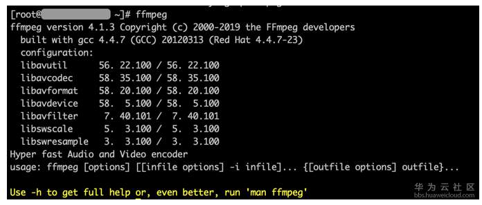

6)测试是否安装成功
  • ffmpeg 当出现类似如下时,则说明成功了。

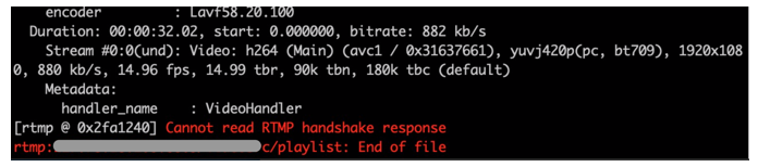

操作后,就能正常的进行转码了。但是如果要指定rtmp输出,报了如下错误。如果没有如下错误则忽略。

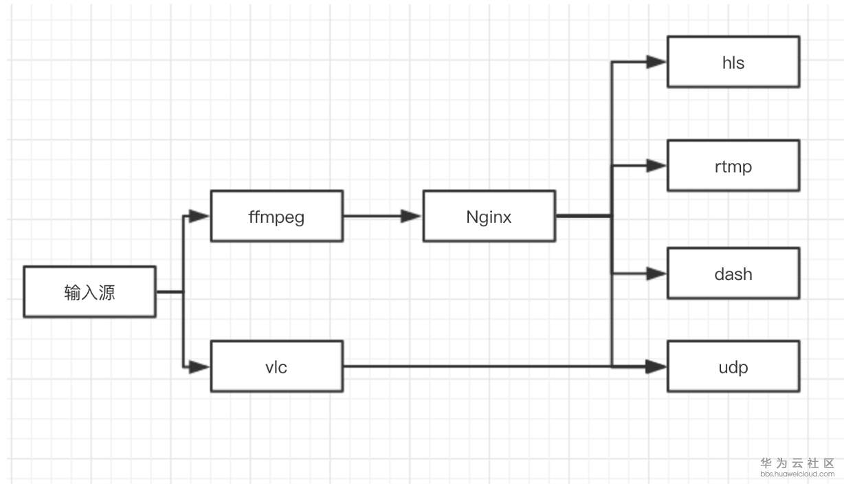

安装成功后就可以进行ffmpeg的模拟推流了
5. 模拟直播推流
1)ffmepg
  • udp输出
后台执行方式:setsid  ./ffmpeg -re -fflags +genpts -stream_loop -1 -i input.ts -vcodec copy -acodec copy -f mpegts udp://238.112.112.112:3300
    • 这里需要说明的是setsid是后台执行

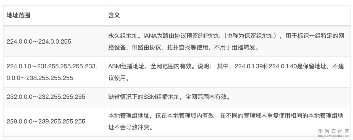

    • 这里的输出为udp输出。注意输出的udp地址可能是广播,组播,或者单播方式。需要根据具体的组网情况做处理。如果是整组服务器内都能接收到,可能各组服务器的网口流入流量会受一些影响。
    • 组播的地址说明如下:(下图采至网络)
  • rtmp输出
    • ffmpeg -re -i input.mp4 -f flv rtmp://192.168.0.11/live
    • 需要注意输入视频的音视频编码格式是否符合flv的格式输出
    • rtmp中的ip可以根据实际情况做调整,也可以加上端口号
  • hls输出
    • ffmpeg -re -i input.mp4 -vcodec copy -f flv rtmp://192.168.0.11/hls/live
  • dash输出
    • ffmpeg -re -i input.mp4 -vcodec copy -f flv rtmp://192.168.0.11/dash/live
  • 其他说明
    • 对于hls或dash,也可以将rtmp作为输入源,进行切片输出,比如
    • ffmpeg -i rtmp://localhost/rtmplive/ -vcodec copy -hls_time 5 live.m3u8
2)vlc
这里主要指udp输出
  • 先安装vlc
  • vlc input.mp4 -I "dummy" -L --no-inhibit --sout '#std{access=udp{ttl=1}, mux=ts, dst=238.123.45.1:3001}'
  • 需要注意的是,udp支持的音视频编码格式,如果输入源的格式不支持,需要进行相应的转码处理。
