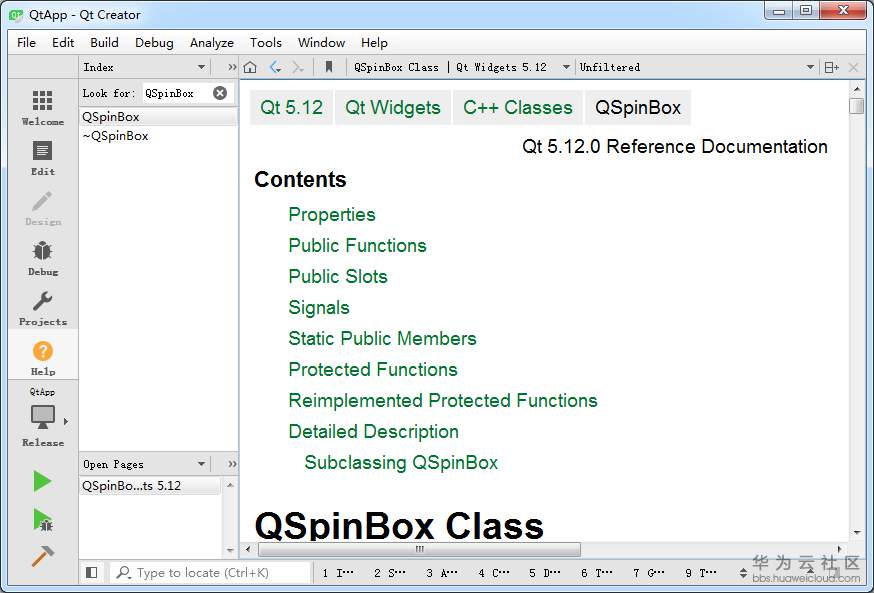

要离线获取一个类的详细帮助信息,可以使用Qt Creator的帮助窗口。例如,在Qt Creator的帮助窗口里搜索QSpinBox,其资料页面如图2-32所示,这里有对QSpinBox类的简单说明和主要特性的示例代码,列出了其所有的属性、类型定义、公共接口函数、公共槽函数、信号等,并且可以查看每一项的详细资料。
图2-32 在Qt Creator的帮助窗口查找类的详细信息

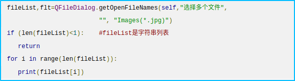

在Qt C++中用QList<type>定义类型为type的数据列表,而在Python中有内建的list数据类型,所以,Qt C++中的QList<type>在PyQt5中对应的是list[type]数据。例如,Qt C++中用于表示字符串列表的是QStringList类,在PyQt5中没有这个类,而是转换为list[str]数据。
例如,Qt C++中QFileDialog.getOpenFileNames()函数用于返回选择的多个文件的列表,其C++函数原型定义(省略了输入参数)是:
QStringList  getOpenFileNames();
而在PyQt5的内置帮助信息显示的函数原型(省略了输入参数)是:
getOpenFileNames() -> Tuple[List[str], str]
其返回数据是Tuple类型,第一个数据List[str]是选择的文件名称字符串列表,第二个str数据是使用的文件过滤器。所以,这里还存在Qt C++与PyQt5函数参数不一致的问题。
既然返回的结果是list[str],就应该用Python的list数据处理的方法,例如:
