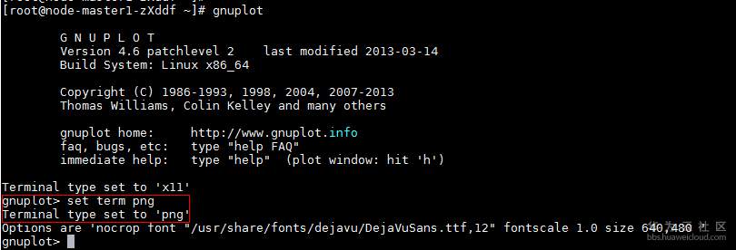

步骤 2     执行以下命令安装gnuplot:
yum -y install gnuplot
步骤 3     执行“gnuplot”,然后输入以下命令
set term png
如果执行结果如下图所示,则表示安装成功:

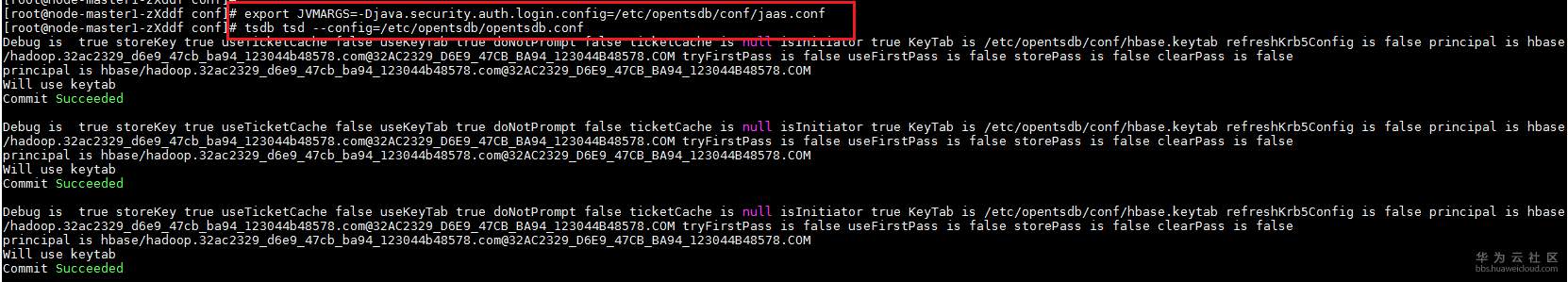

如果MRS集群开启了Kerberos认证,则需要执行以下步骤7.1-7.3:
    7.1. 执行以下命令,将服务端的keytab放到OpenTSDB的配置目录下
mkdir /etc/opentsdb/conf/
cp /opt/Bigdata/MRS/etc/1_11_HMaster/hbase.keytab /etc/opentsdb/conf/
注意: /opt/Bigdata/MRS/etc/1_11_HMaster/hbase.keytab 在两个master节点上,如果不是在master节点安装OpenTsdb,需要手工scp到对应的节点上。
    7.2. 将以下内容写入到“/etc/opentsdb/conf/jaas.conf”文件中

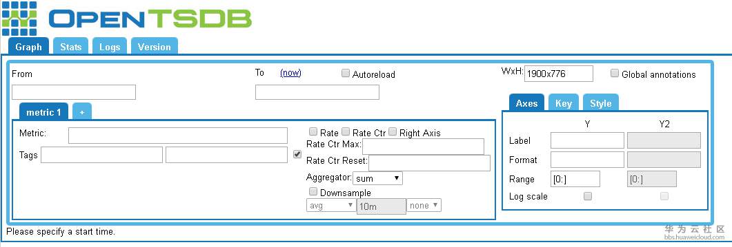

    7.3. 执行以下命令启动OpenTSDB
export JVMARGS=-Djava.security.auth.login.config=/etc/opentsdb/conf/jaas.conf
tsdb tsd --config=/etc/opentsdb/opentsdb.conf
以下是启动启用Kerberos的OpenTSDB的截图
启动完成以后,可以通过“OpenTSDB的IP:4242”访问,查看是否正常工作:

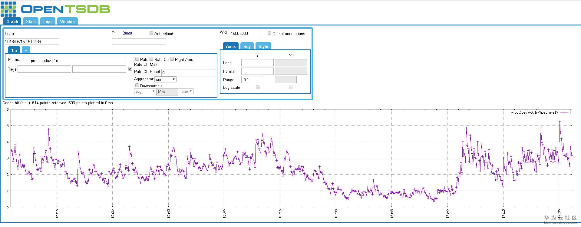

步骤 8     使用以下命令启动一个脚本,往本地的OpenTSDB中持续的写入数据
#!/bin/bash
set -e
while true; do
awk -v now=`date +%s` -v host=`hostname` \
'{ print "put proc.loadavg.1m " now " " $1" host=" host;}' /proc/loadavg
  sleep 15
done | nc -w 30 localhost 4242
步骤 9     等待一段时间后,在OpenTSDB的页面上可以查看到该数据的绘制图形
OpenTSDB目前没有任何鉴权,启动以后任何能访问该网络的用户都可以访问OpenTSDB的页面和API,请注意通过防火墙或者安全组进行隔离。

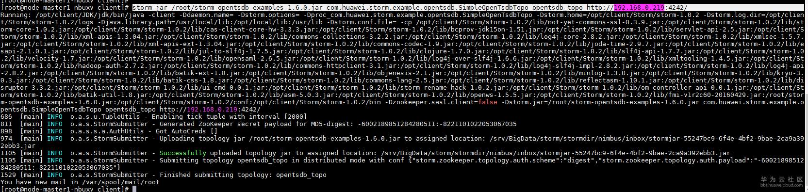

步骤 3     将生成的样例jar包上传到流式集群的master2节点上,执行以下命令提交该拓扑到storm上执行
source /opt/client/bigdata_env
storm jar storm-examples-1.6.0.jar com.huawei.storm.example.opentsdb.SimpleOpenTsdbTopo opentsdb_topo_new http://OpenTSDB的IP地址:4242/
其中“OpenTSDB的IP地址”需要替换成实际的IP地址。

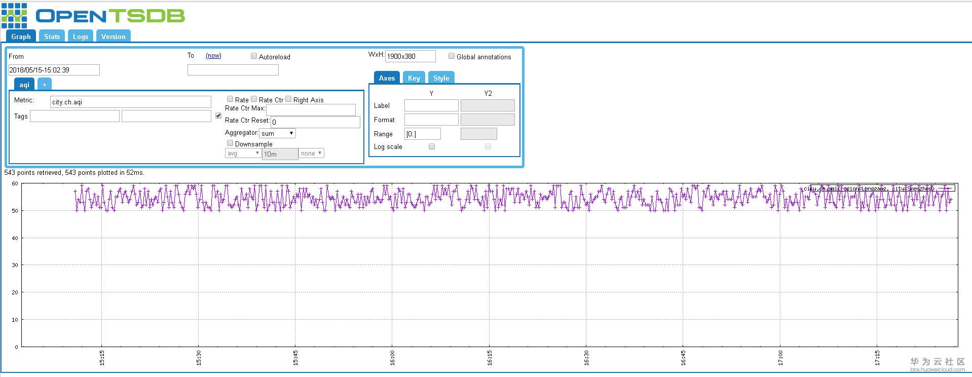

步骤 4     稍等一段时间后,查看OpenTSDB页面,可以看到新增了一个“city.ch.aqi”metric,绘制图形如下:
