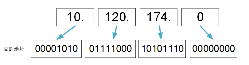

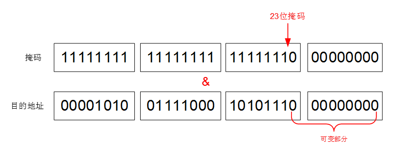

首先,目的地址是 10.120.174.0,范围是 255.255.254.0
根据上节的掩码原理,我们知道掩码是23位的,也就是只有前面23不动,只有最后9位可以动。
两者一结合(与),就知道了网络目的范围:
(图:目的地址)
(图:目的地范围)
两者结合的范围为:10.120.174.0(可变部分全为0)~ 10.120.175.255(可变部分全为1),总共512个目的地址(IP)。

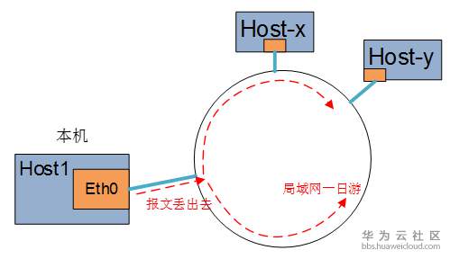

那这条记录是这么说的:当匹配到这条记录时,中转站不需要(gateway为0),只管把报文往eth0这个门扔出去就行了(Iface为eth0)。
这是什么意思呢?就是这个IP范围的大家都在一个小的局域网络里面,你喊一声,大家都能知道,不需要中转。

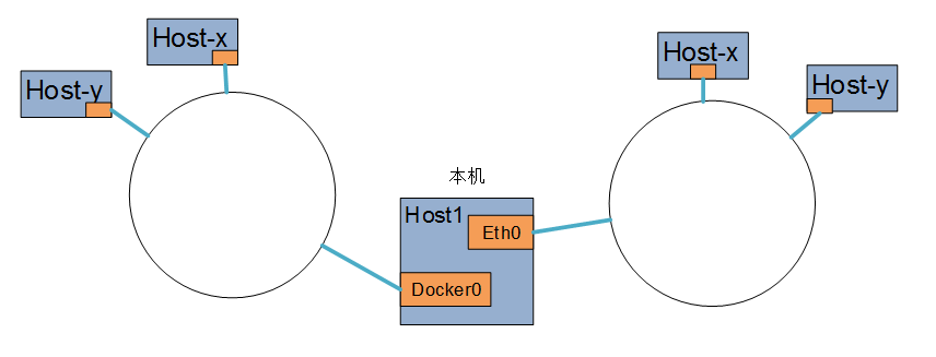

当两条路由记录互相包含时怎么办?
比如:
172.0.0.0       0.0.0.0         255.0.0.0      U     0      0        0 eth0
172.17.0.0      0.0.0.0         255.255.0.0     U     0      0        0 docker0
这个时候,如果想要
# ping 172.17.0.2
是用哪条路由记录呢?
 首先,如果你之前的课有认真学习,那么你会知道,这里不同的掩码,就代表了不同的网络。这时脑海中应该会展现两条不同的路。选哪条路,当然是选择最匹配的那一条了 :-)
(例如default记录,其实任意目的IP都能匹配,但它不是最精准匹配的)
 其次,如果出现这种情况,说明你的网络规格有待改进,虽然这不会出问题,但是由于会影响人的理解,所以建议不要这样子设置。

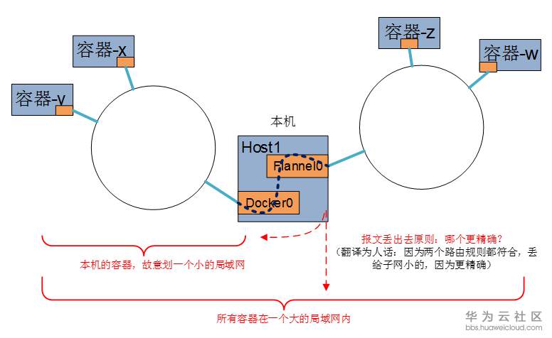

除非你非常明确地故意这么规划,例如flannel的网络设置:
root@k8s-node1:~# route -n
Destination   Gateway    Genmask     Flags Metric Ref  Use   Iface
10.1.0.0    0.0.0.0   255.255.0.0    U    0    0   0   flannel0  // 跨节点容器的包
10.1.15.0    0.0.0.0   255.255.255.0   U    0    0   0   docker0   // 本节点容器的包
为了将所有的容器(容器也可以看作一个独立的主机,后面章节会介绍)连在一起,首先把所有主机上面的容器作为大的网络一部分,然后每台互相独立的主机里面的容器又单独划分小的网络。且任意两个单独的小子网不重复。
注意站在本机的角度看来,这是两个独立网络,只是在管理员视角看大家在一个大的网络内。
主机对待报文,是作完全独立的判断:是本机的 or 不是本机的。
所以发给容器的报文,都符合:不是本机的。 那么就要开始匹配路由表啦。匹配过程见上面的课程。
