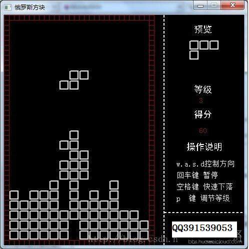

效果图

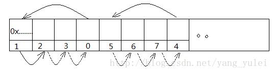

我们在配置文件中就把方块的顺时针翻转形态放在了一起:
我们每按一次上方向键改变一次方块的形状即可。若一直按上键,形状应该是循环地翻滚。
我们想到了循环链表的数据结构可实现这个效果。
可是我们若把这些一种类的方块的各种形态串成循环链表形式,那么每次重新生成方块时我们就难以随机地生成方块了。
故还是得用数组来存储,但又要有循环链表的功能,于是我们想到了静态循环链表。
我们用结构体来作为一个方块在rockArray中的元素
typedef struct ROCK
{ //用来表示方块的形状(每一个字节是8位,用每4位表示方块中的一行)
unsigned int rockShapeBits ;
int nextRockIndex ; //下一个方块,在数组中的下标
} RockType ;
这样,当我们按下上方向键时,把传入函数DrawRock中的rockIndex变为当前方块结构体中的nextRockIndex即可。
详情见play.cpp中的ProccessUserHit函数。
4、如何判断方块什么时候停止什么时候满行得分
方块一直下落,最终是要停下来的,我们要设置一个边界来约束方块的移动范围。我们把当前游戏界面划分成以俄罗斯方块中的小方格为单位的格子,用一个二维数组g_gameBoard来表示这些小方格的状态,1表示此位置有方块,0表示此位置为空。
我们按照界面的大小和方格的大小来计算此二维数组时,再多设置一圈“围墙”,即多加两行两列,并把它们的值初始化为1。
当方块准备下落或是左右移动的时候,前提前检查其即将落下的位置是否为空,若不为空,则停止下落,并把当前俄罗斯方块占用的方格都设置为1。
详情见play.cpp中的moveAbled函数。
判断满行:
从最后一行开始往上检查g_gameBoard,若有一行全为1,则说明此行满行,将此行擦出,把此行上面的所有行向下移动一个单位。
详情见play.cpp中的ProcessFullRow函数
